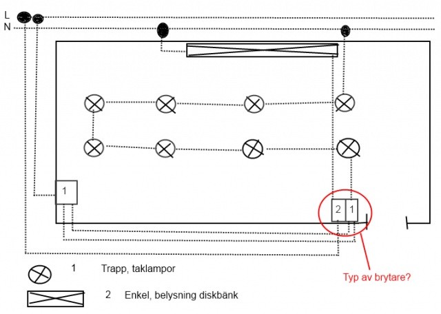

F FredByggare #1 Medlem · Stockholm · 5 inlägg 8 maj 2011 10:40 FredByggare Medlem Stockholm 5 inlägg 8 maj 2011 10:40 #1 Jag skulle vilja veta vilken typ av brytare man skall ha för kopplingschemat enligt bild. Alltså... Knapp 1 skall tända/släcka takbelysning från 2 ställen, en Trapp alltså. Knapp 2 skall tända/släcka belysning under bänkskåp Tack på förhand Inloggade ser högupplösta bilder Logga in Skapa konto Gratis och tar endast 30 sekunder
R Retardo #2 Medlem · skåne · 20 inlägg 8 maj 2011 11:01 Retardo Medlem skåne 20 inlägg 8 maj 2011 11:01 #2 Dubbeltrapp heter typen av brytare du ska använda till detta http://elbutik.se/product.html/eljo-trend?category_id=312 E-1830127
