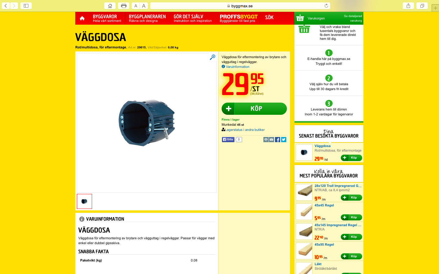

T70 gör ett hål som är ca 74 -75 mm stort och det KAN vara i största laget, det finns en speciell dosfräs för den typen av dosor som förutom att göra själva hålet även fräser ner en mm i kanten så att dosan flyter jämt med skivan.
http://www.eldirekt.se/elko-multidosfras kanske inte nått en "amatör" köper i första taget
Jag kör med T70 till dom där men det är liiiiiite för stort. Dosan sitter kvar men det är inte mycket som håller den i kanten. När det väl kommer på ett uttag eller lock så far den trots allt inte någonstans...
Jag satte sådana i mitt förra hus och när elektrikern skulle dra om all el i huset tog han bort dem..
Iofs så var det för att jag köpte oljefyllda el-element och bytte ut dem mot gamla som hade fast installation.
Jag ville inte klippa de nya elementens kablar så jag gjorde en sån lösning med dem väggdosorna för att kunna koppla en stickkontakt.
Det var icke okej.
Det var icke okej.
