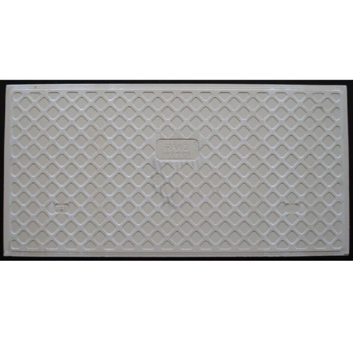

Jag ska kakla mitt badrum med 20x40-plattor på gipsväggar (med tätskitksfolie)
Undrar vilken storlek på fixkam som rekommenderas?
Behövs det dubbelstrykas?
Plattans baksida:

Det ser ut att vara vanlig kakel av lergods och då räcker det med 8mm på väggarna om de är jämna och fina samt inget bakstrykande.
På golvet hade jag använt 8-10mm beroende på underlagets beskaffenhet då man har lite mer justermån med 10mm och är plattorna rektifierade med raka kanter så kan det vara behövligt för att trolla bort fogsprång vid fallet.
