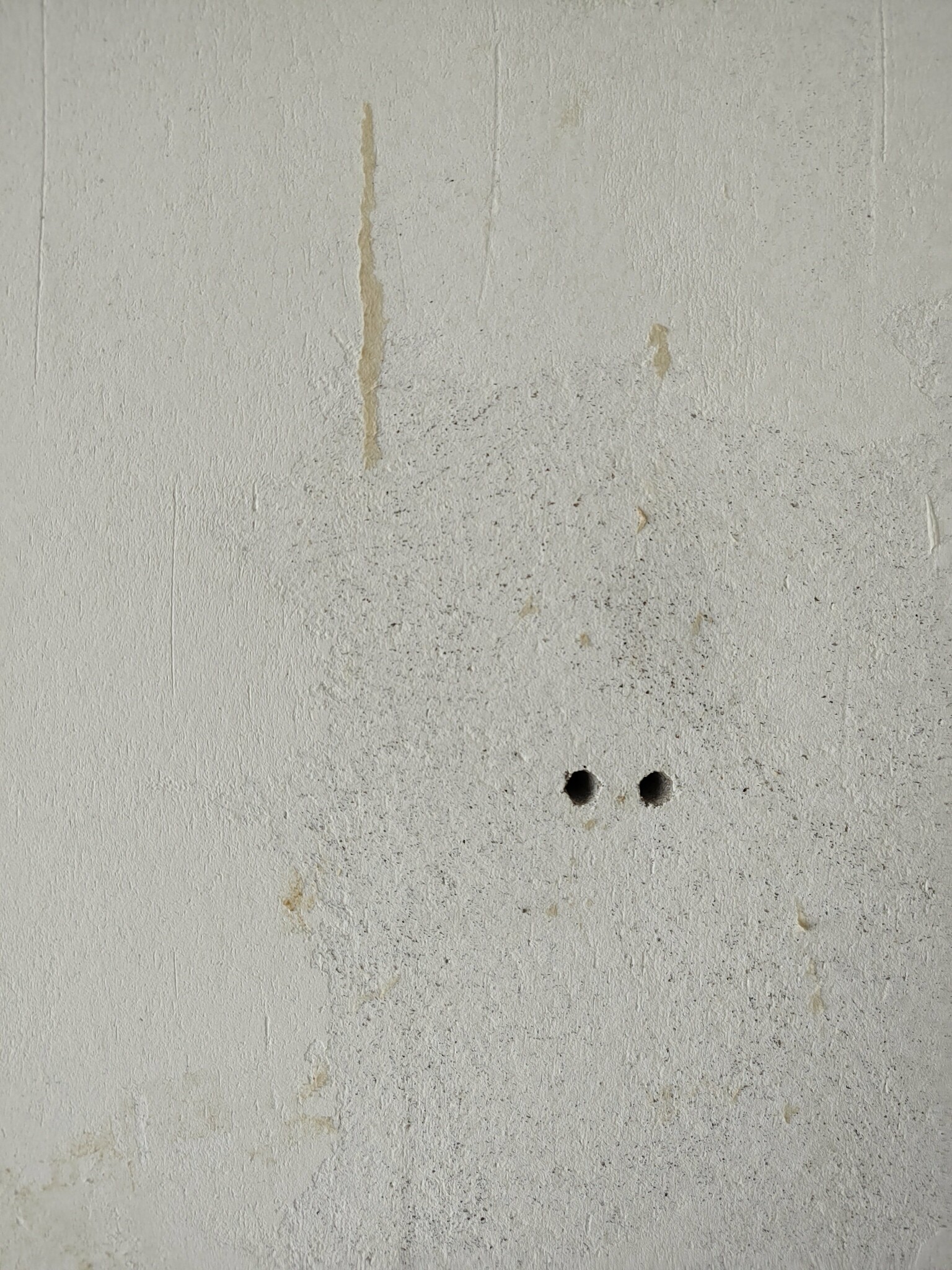

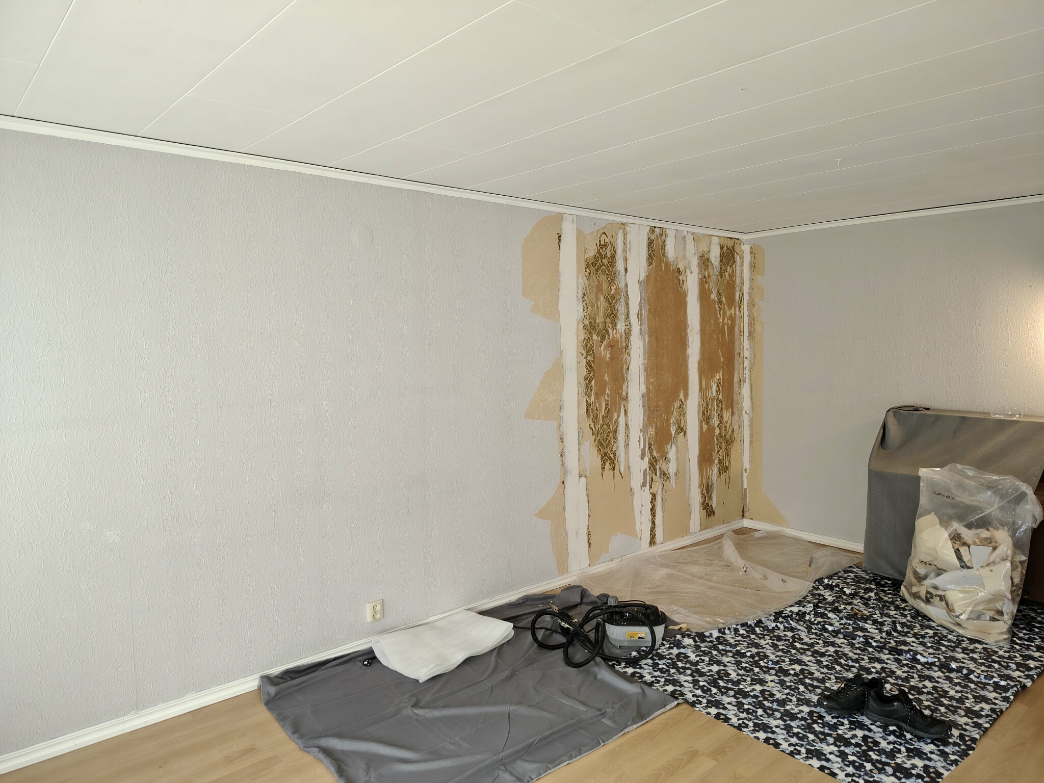

Tack för svar!

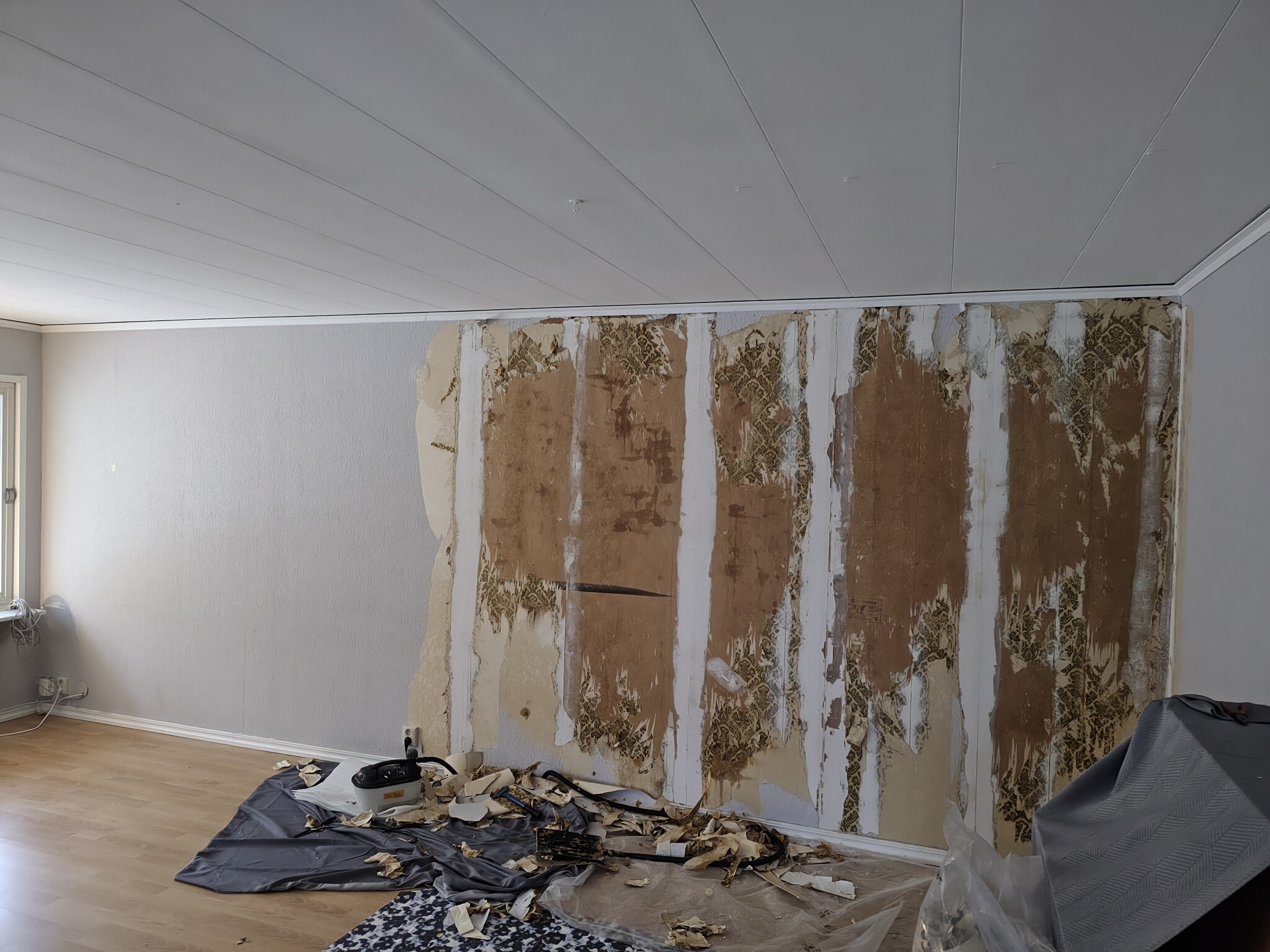

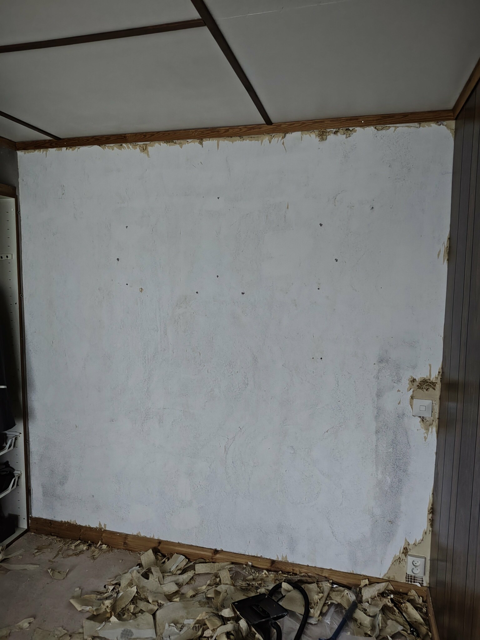

Två olika rum, väldigt olika material under tapeterna. Ett är något träbaserat och osäker på vad det andra är.
Vad är nackdelen eller risker med att blanda själv?
  • Vägg med delvis borttagen tapet, exponerar olika underliggande material, täckta golv med plast och verktyg för renovering synliga.
  • Vägg med delvis borttagen tapet och olika underliggande material synliga, bitar av tapet på golv.
  • Vägg med borttagen tapet, fragment kvar vid kanterna. Golvet är täckt av tapetrester. Rummet verkar vara under renovering.
  • Vitt väggmaterial med två små hål och en vertikal linje, eventuellt rester av tapet, visas under renoveringsprojekt.
Du har antagligen masonit och puts.
Möjligtvis även tretex.
Putsen kör du ett lager medium, bredspackla. Sedan slipa och sedan två varv finspackel.
Masoniten skulle jag försöka slita ner och sätta ny gips.
