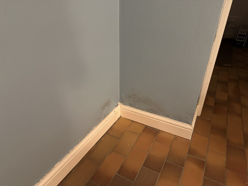

I vintras såg jag svarta fläckar längs ned vid sockeln på grunden som går inåt huset.

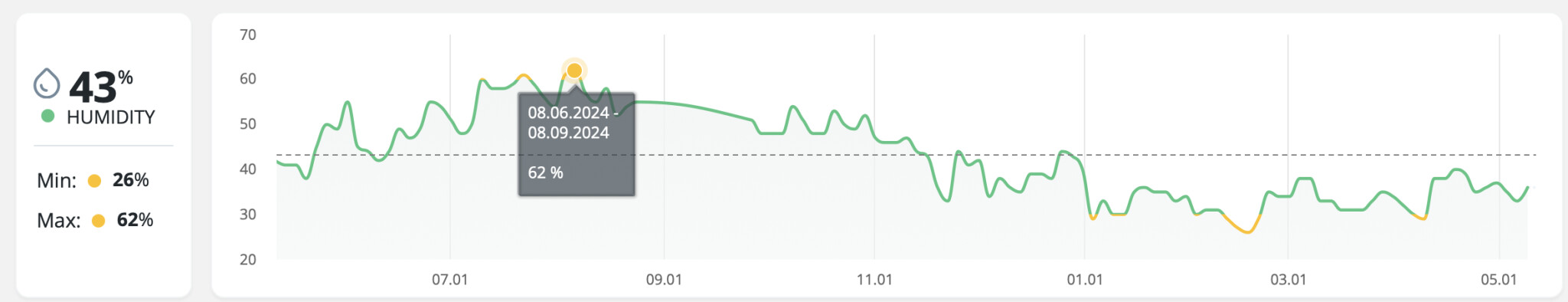

I rummet där vi hade problem är det golvvärme som vi har på året runt, luftfuktigheten mäts kontinuerligt och ligger normalt sett på en bra nivå, speciellt för att vara källare. De gånger vi sett den gå upp på en "gul" nivå har varit när vi har gäster på sommaren.

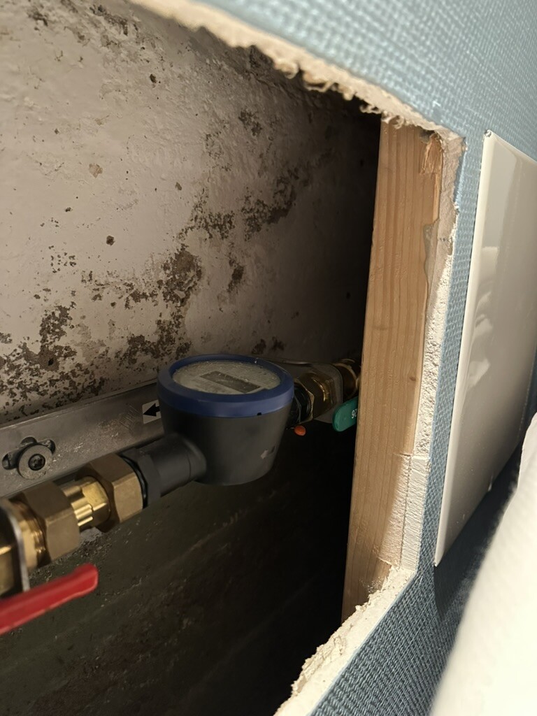

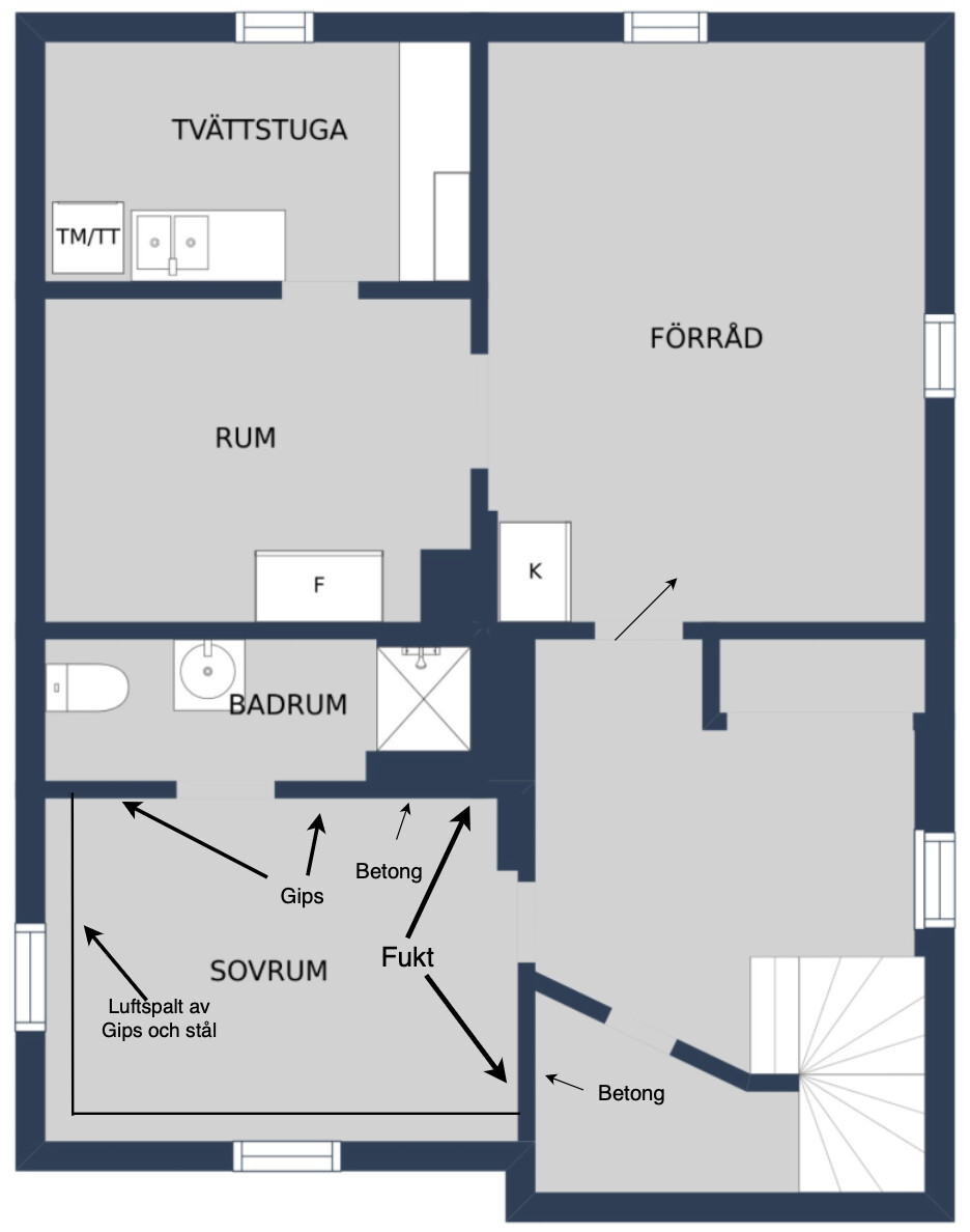

Ritning på hur det ser ut och vart fläckarna fanns, fläckarna och luftspalten:

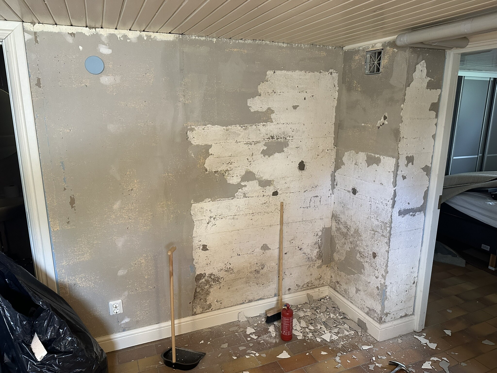

Halva väggen på sista bilden är gips och där sitter putsenhårt. Högersidan där putsen släppt är där vi upptäckte fukten (se bild på hörnet med blå tapet).
Video på putsen:
https://youtu.be/kzSYKXLawbY

Nu när vi ska putsa innerväggarna, vilket puts/ bör vi använda?
"Gör det själv" rekommenderar Hydrauliskt kalkbruk men jag vet inte om putsen vi har på väggen är cementbaserad eller inte. Kan man se det på något sätt?
