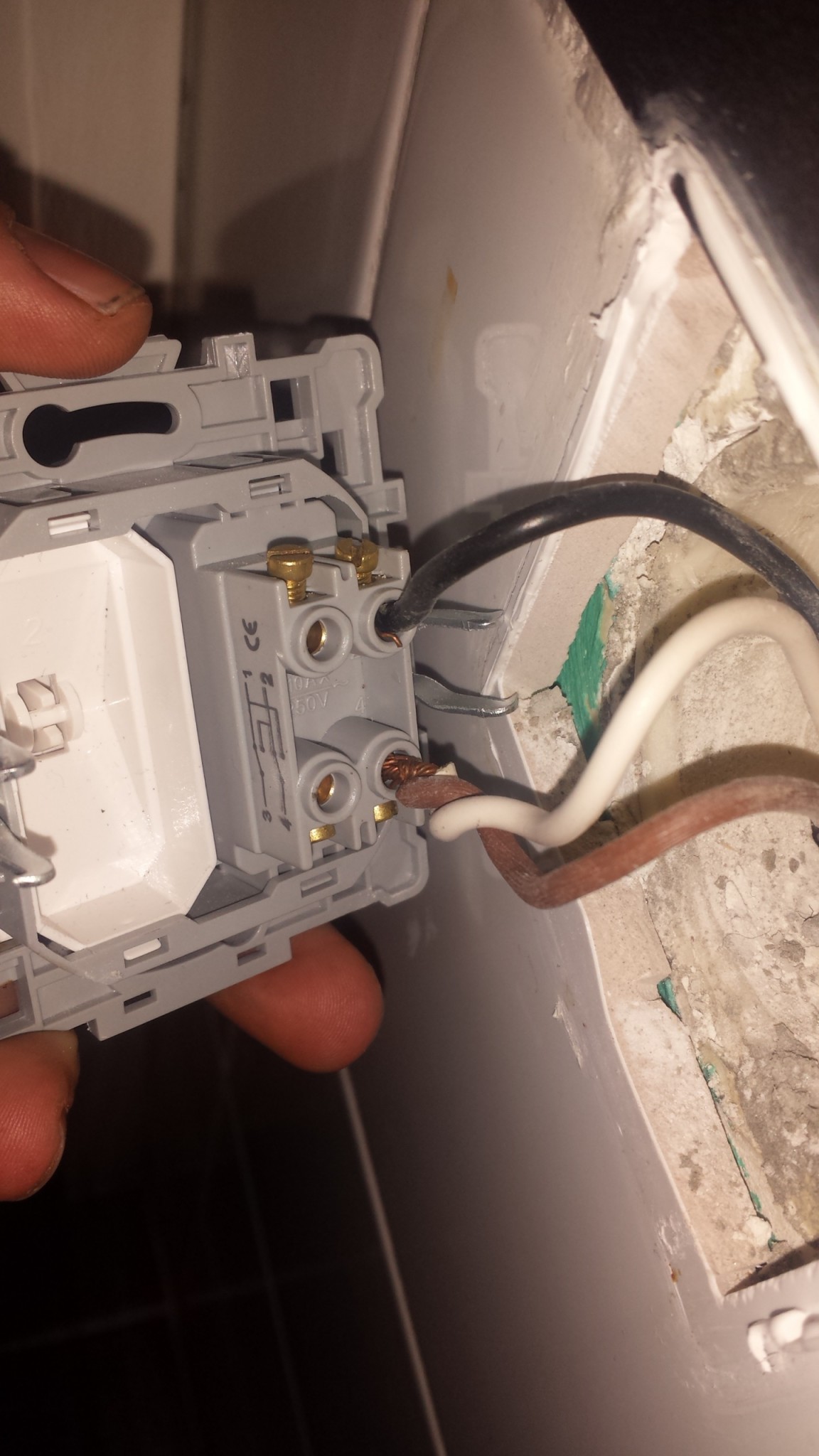

Jag skulle vilja byta ut min Strömbrytare i toarummet. Det sitter en brytare där som sätter igång belysning samt fläkt.
Det jag skulle vilja ha är en brytare med 2 switchar och att man kan dimra belysningen!
(Har ej öppnar o kollat hur det ser ut under brytaren)

Kan ju behövas en tråd till också till fläkten.
men i princip så borde du kunna ha en dosdimmer (impulsstydr) monterad i brytarens dosa, och en dubbelbrytare med returfjäder på den ena brytaren.
