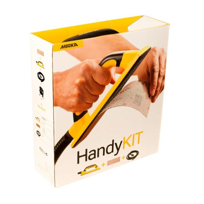

Den giraffen såg trevlig ut. Det är ett rum med gipsskivor som har spacklats. Såg ett tips om att hyra en ”proffs” maskin då de är mer ergonomiska.
Nu kanske jag är snål, men om det är endast ett rum med gipsskarvar så skulle jag tagit det för hand. Det hade varit skillnad om det var en hel våning eller även tak, där är en giraffslip guld värd.
Köp detta. Finns på bla Bauhaus för en 500ing.
Förpackning av Mirka HandyKIT med sandblock och sandpapper som visas på bilden.
