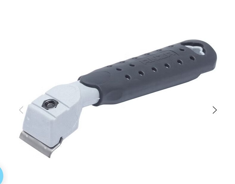

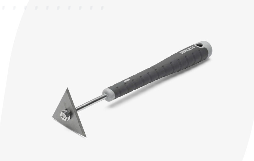

Kör så det ryker (bokstavligt talat). Försök pejla in tekniken, med "rätt" färg så lyftera hela färgen efter 8-10 sekunder är du då snabb kan då få bort typ allt på en gång. Övning ger färdighet.
Rekomenderar också en arsenal av skrapor. Jag har gillat denna
Triangelformad skrapa med grått ergonomiskt handtag och metallspets, användbar för byggprojekt och renovering.
Och den minsta varianten av denna.
Handhållen skrapa med svart, gummerat handtag och grå metallspets, använd för att ta bort färg eller lim från ytor.
tack för bra tips, blir att köpa dem!
