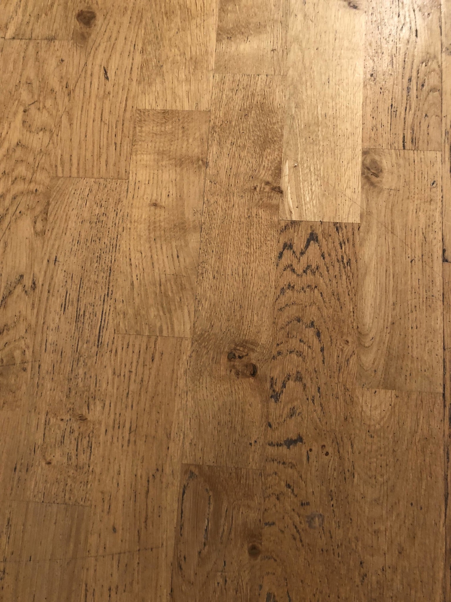

Hej ska lägga mer parkett golv men är osäker på vad jag har? Det är ett Kährs golv 3 stavig
Ek. Köpt för över 15 år sedan. Vill minnas att det hette monte carlo men är inte säker? Någon som har koll på vad jag har och om det kan finnas samma eller liknande att köpa nu? Nötta 3-staviga ekparkettgolv med synlig ådring, möjligen Kährs monte carlo, fotograferat inomhus.
Inget svar på frågan, men 3-stavs mattlackad ek från Kährs är nästan helt omöjligt att få tag på i dagsläget.
Kährs har/hade minst en stor fabrik i Ryssland.
Vår lokala bygghandlare kunde via Kährs säljare skaka fram två olika, Ek SEED (ca 600kr/m^2) (omgående leverans) och Urban brown (ca 950kr/m^2) (leverans början av juli).
