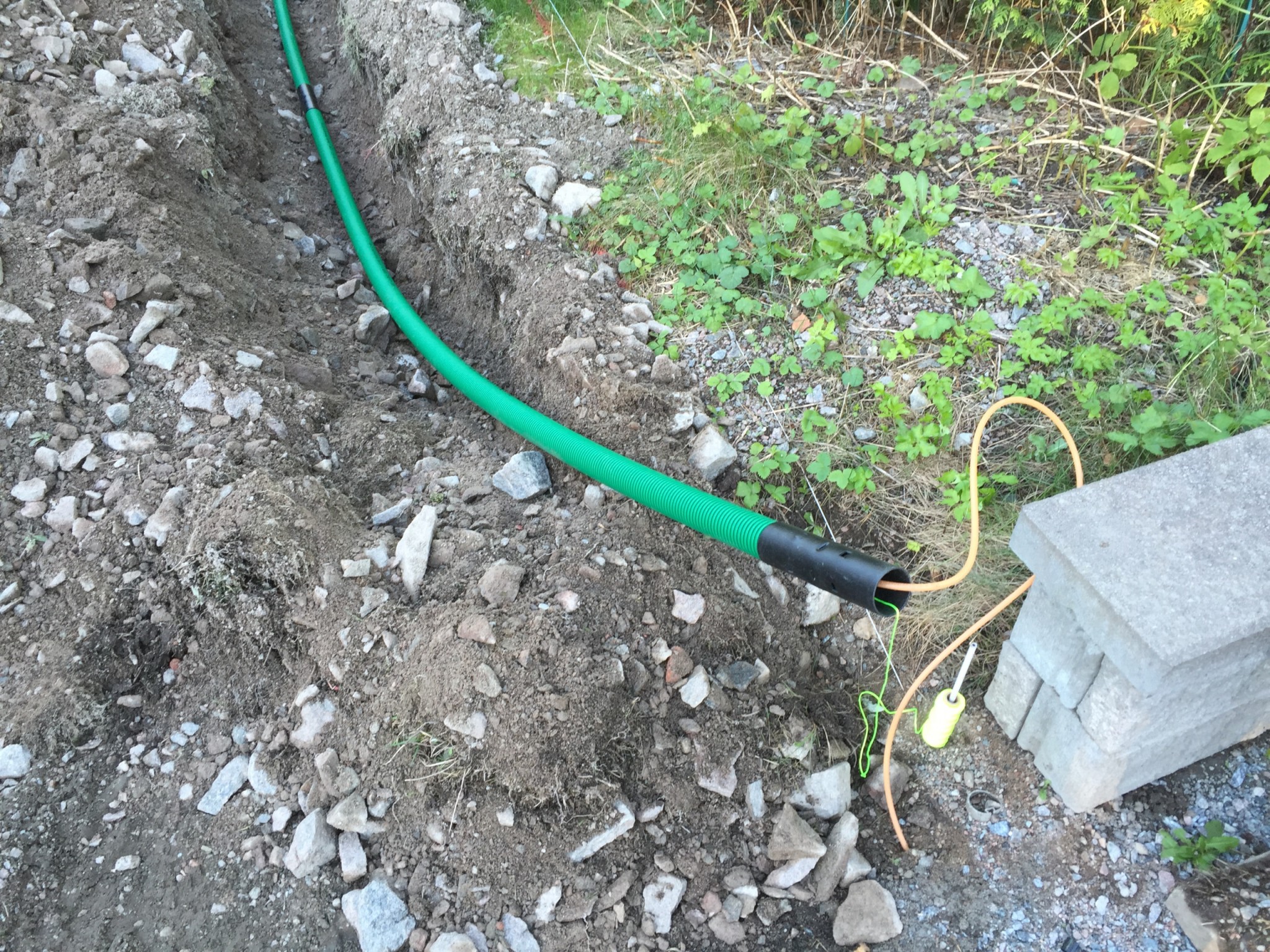

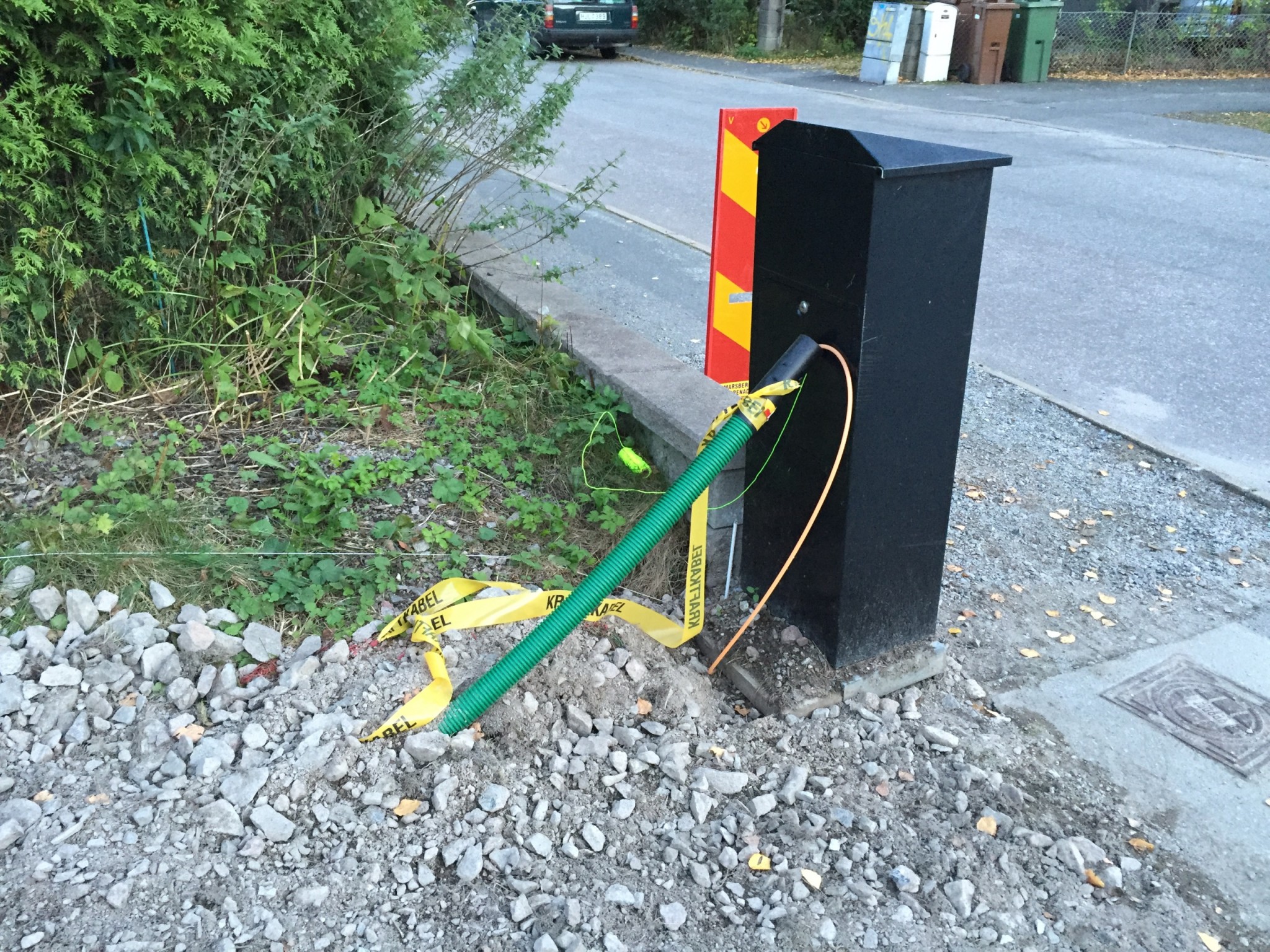

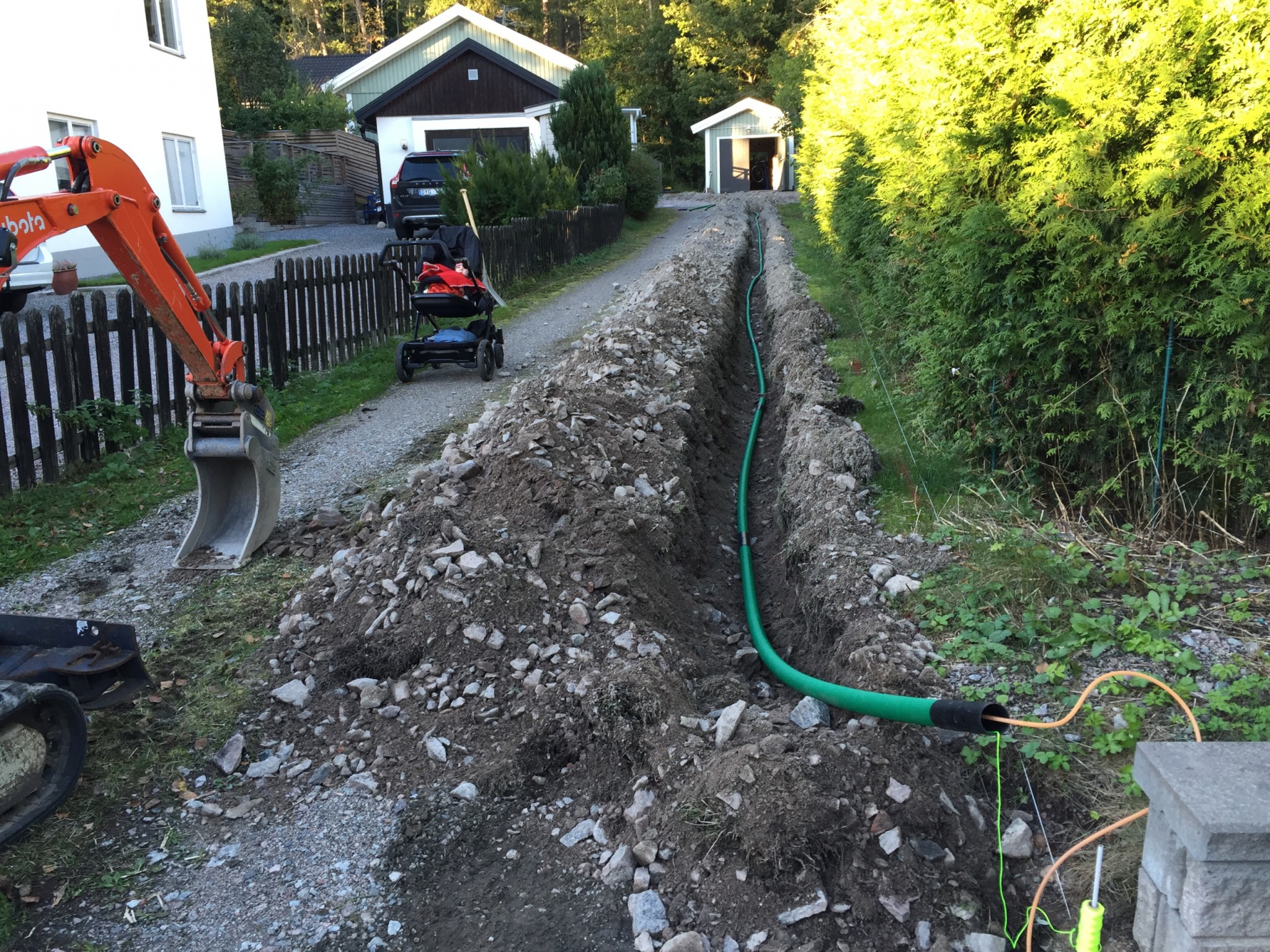

Sollentuna Energi bjöd på såna här gröna optorör på 3 meter. Grävde 45 meter och ca 40 cm ner.
