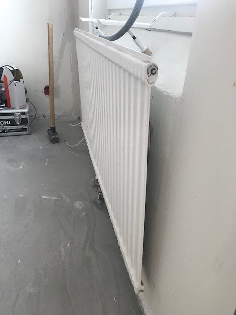

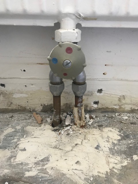

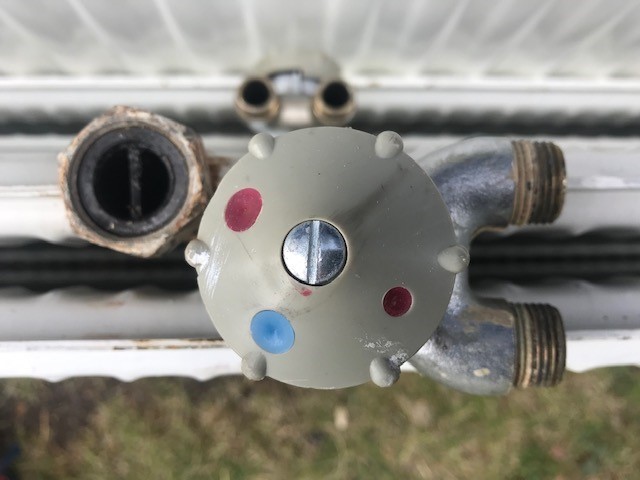

Jag ska byta element och saknar ett namn för den slags element som jag har idag. Som ni ser 2 rör ta sig in i en ventil som delas up i två? delar in i elementen.
Vad är den tekniska term för den här element som bara har en uppkopplingspunkt åt två rör?
Jag vill vara noga i min letande för en ny element som kan kopplas upp åt husets bef. cirkulationssystem.

Tack, ok. Så om jag förstår rätt. Jag har radiator med bara ett hål (alla i videon hade 2 uppkopplingspunkter). Så jag behövde en etthålsventil (som syns i bilden). Ventilen i bilden fungerar som en "radiatorkoppel" åt min ettrörsomlopp.L lostinsweden skrev:
Så betyder det att jag kan köpa vilken radiator som helst så länge att det kan koppla upp det till en radiatorkoppel för att säkerställa att bevara dagens ettrörsomlopp?
Ber ursäkt om jag förstår inte helt än.
Du kan köpa en ett rör koppel så att du kan koppla på en vanlig radiator.
https://www.vvsobygg.se/mma-radiatorkoppel-1rors.html
Det blir lite pyssel kanske med övergången från dina befintliga rör till en koppel. Jag antar att du har järn rör som stickar upp eller hur ser det ut?Apple68 skrev:

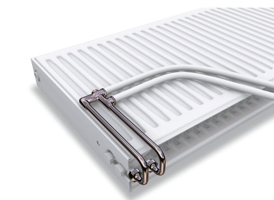

Jag igen.
Jag tänkte att de här kunde vara en bra lösning för dig...
Thermopanel element plus 1 rörs fördelare.
http://whatsup.purmo.com/se/tp-big-five-1-rorsfordelare/

Vilken modell på radiatorer hade du tänkt dig? Allt går att lösa!
Men du måste ta rätt på om du har 1 eller 2-rörssytem! Jag gissar på att det är 1-rörs men det är min gissning.
Och vilken gänga har du på ventilerna ner mot golvet?
Är det lekande mutter på rören från golvet? (Antagligen hur skulle annats ventilerna komma loss?)
Det finns nya mittkopplade radiatorer att köpa, antagligen dyra dock då det är specialbeställning.

Eller så kan man byta hela ventilen till en ny.
https://www.mma.se/produkter/etthalsventil-fellingsbro-m68-s-funktion/
Vill du montera vanliga panelradiatorer så kör du på Thermopanel V4 med flexkoppel. Denna produkt klara både 1 & 2-rör!

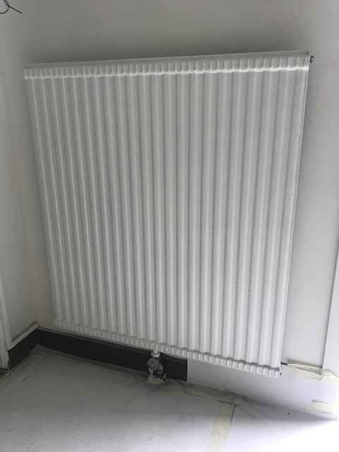

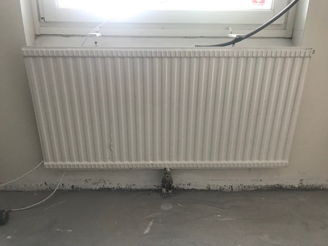

Nu behöver jag kartlägga vilken effekt mina bef. element har om jag ska köpa ny. Men det finns ingen märke på de. De är från husets byggnadsår så ca 1968-9 troligen och se ganska standard ut. Vem har tillverkat de? Jag tänker om jag kan det, då kan jag gräva fram effekt beroende på storlek på något sätt. Eller om jag vet hur många vatt/cm2 det alstrar kan jag räkna ut saker.
Jag har några nya bilder här. Tack
Jag vet inte vilken effekt de ger men kan säga bara att vi ersatt ett gammalt järn element i köket med en nyare Pumo i samma storlek och tyvärr ger den nyare inte als samma värme.

Tack för hjälpen. Jag har nu hittat alla mina bef. element som faktiskt var tillverkad av Lenhovda Radiatorfabrik.
Model MP Enkelpanel utan konvektor och jag har hittat effektet bara att matcha storleken med deras produktkatalog.
Då har jag hittat nya element som är mer effektiv som jag kan kör med 55oC istället för 75oC. Med lite injustering
