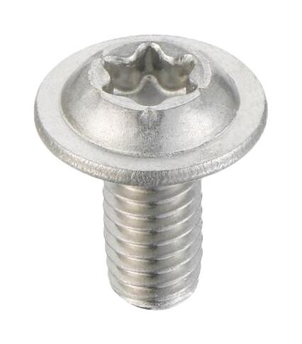

Där hade ju en sådan här nästan fungerat bättre då den ger en lite "slätare" översida.
  • Stjärnformad skruv med platt huvud av metall, lämplig för att ge en slätare översida vid montering.
Dan_Johansson
Japp, det är bara tillfälligt.. lutar nog åt sådana som på din bild, men med insex då... 😄

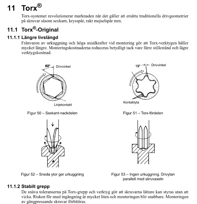

Skulle vilja påstå att du kan få bättre montagemoment och lägre verktygsslitage med en torx än med en insex.
Diagram som jämför sexkant- och Torx-skruvhuvuden och deras respektive drivvinklar samt fördelar, inklusive reducerad urkuggning med Torx.

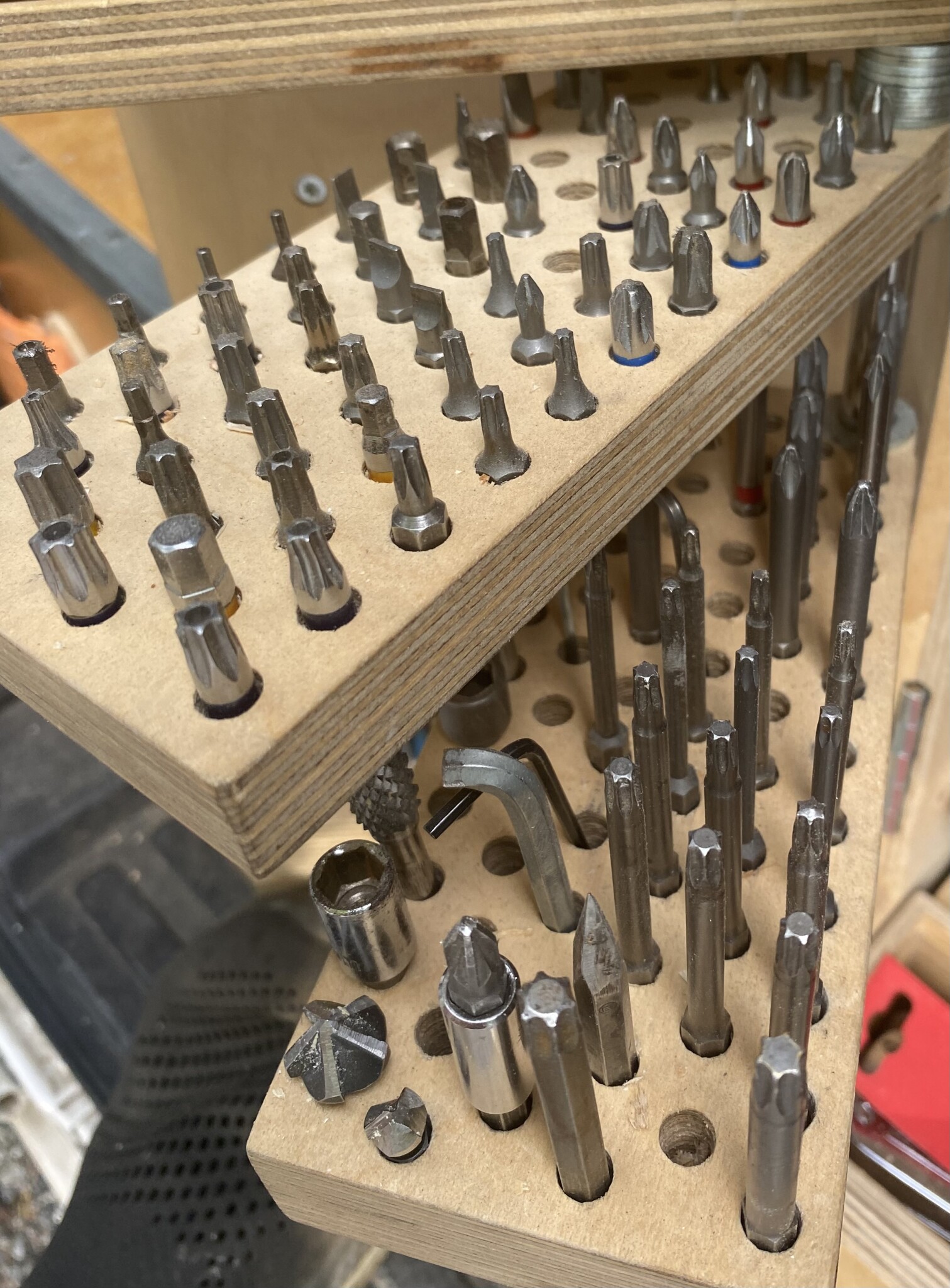

Det där stämmer säkert så länge du har nya friska skruv. Så fort en torx blir lite sliten eller rostig så är dom ganska jobbiga att få bort. En insex tål mycket mer innan den blir jobbig att få bort. En insexbits sitter kvar mycket bättre än en torxbits i skruven.
Har ingen favorit. Alla sorter har sin plats. Även PH. Kvaliteten på både bits och skruv har större betydelse än formen på skruvdrivaren.
Gick ut t bilen och plåtade vad som finns i lådan.
En låda fylld med olika skruvbits ordnade i träställ, inklusive Torx och Phillips.
Mvh Findus

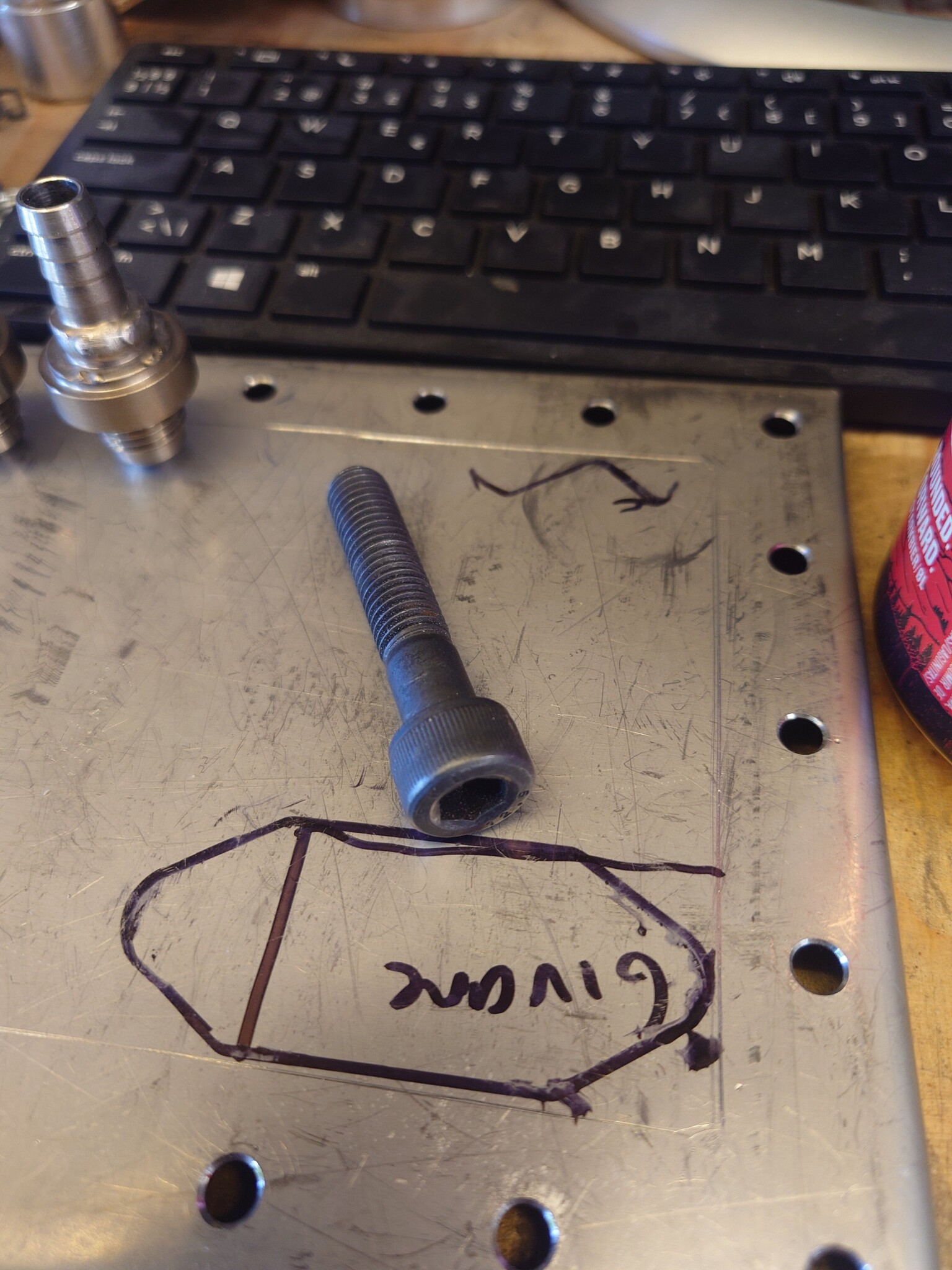

Skruv av klass 12.9 ligger på metallplåt vid tangentbord, med ritning och text "givare" på plåten.
Mmm ... 12.9 då vet man att nån menar allvar....
Man blir allt lite pigg i bäret när man ser en...
