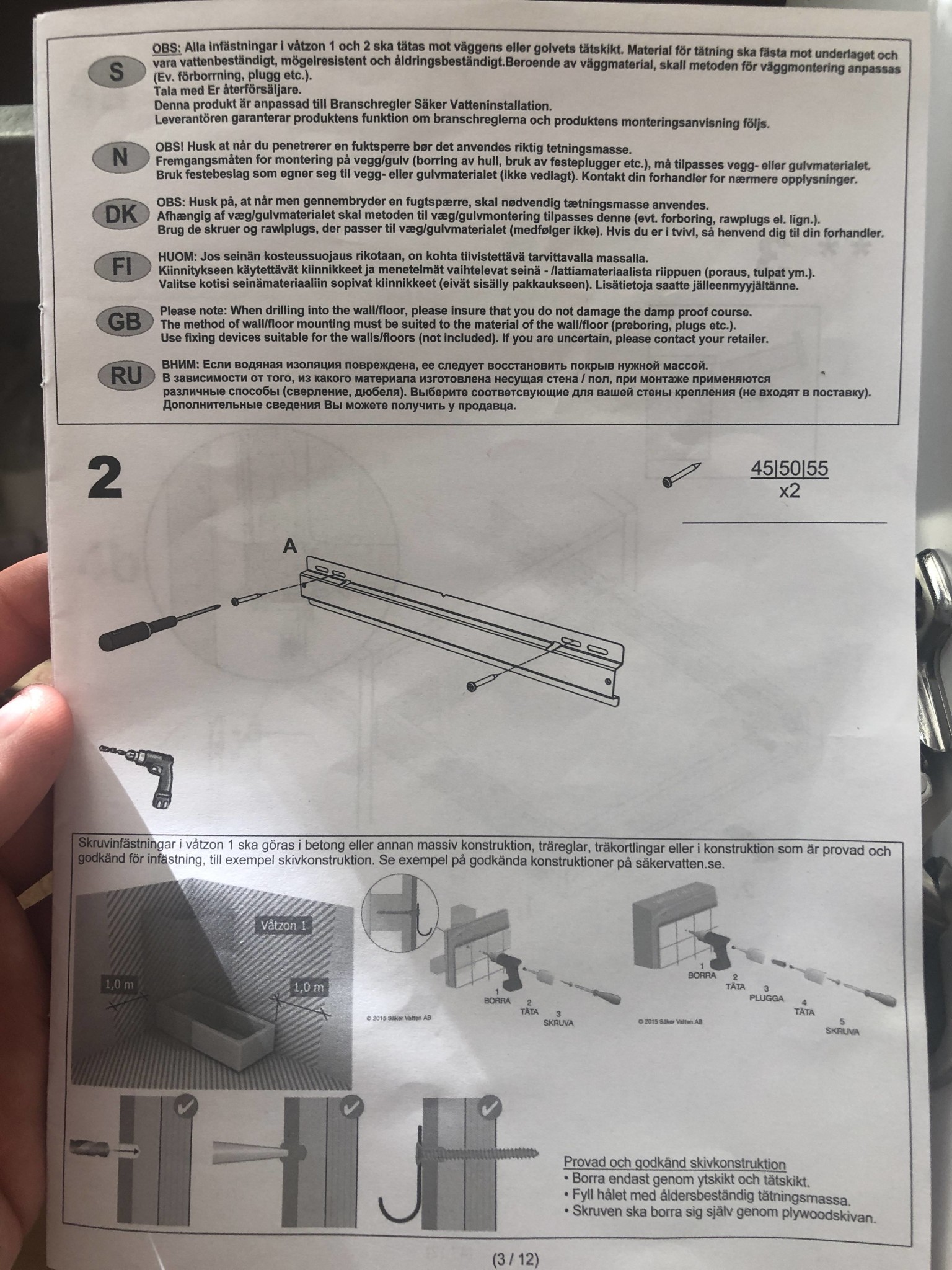

Ska montera ett hängande tvättställsskåp i badrummet. Alla skruvar ingick förutom de två som ska hålla upp det hela på väggen (snålt).
Hur som helst. Exakt vad gör skruv ska införskaffas? Det är gipsvägg och på i alla fall ena sidan är det en träregel bakom. Men för den andra skruven är risken stor att det bara är gips.
Fråga: vad för skruv ska det vara?
Extra frågor:
Måste det vara platt huvud?
Är det olämpligt att ha molly/expanderskruv i badrum på kakelvägg?
Här är bild från bruksanvisningen:

Om du bara har gipsvägg, så är molly eller liknande det enda möjliga. Molly kan ändå vara lite struligt. Den har ett par piggar som skall tränga in i skivan från framsidan, för att inte hela pluggen skall börja snurra runt. Det går ju av naturliga skäl inte på kakel. Använd de speciella expanderverktyg som finns för molly pluggar (brukar kosta några tior). Då expandrerar du den utan att snurra på den. Men det är ändå risk att hela pluggen börjar snurra sedan när du skruvar i skruven.
Dylika pluggar är egentligen inte godkända i våtrum. Det går inte att få tätt på ett korrekt sätt runt pluggen. Men det finns inga alternativ, och det bör inte bli så blött där bakom komoden (under förutsättning att du tätar ordentligt i springan mellan handfatet och väggen). En korrekt infästning skall vara en skruv in i en regel eller bakomliggande träskiva. man borrar igenom kaklet, fyller hålet med silikon, och skruvar. Silikonet kommer då att pressas in i materialet av trycket från skruven. Om du borrar rakt igenom så skjuter skruven/pluggen silikonet framför sig och det blir inte så mycket kvar av det i hålet.
Skruven skall inte vara försänkt om inte skenan har försänkta hål. Det gäller att få så stor anliggningsyta som möjligt mellan skruv och skena.

Tack för svaret. Men ska det vara trä eller gipsskruv i träregelssidan?H hempularen skrev:Om du bara har gipsvägg, så är molly eller liknande det enda möjliga. Molly kan ändå vara lite struligt. Den har ett par piggar som skall tränga in i skivan från framsidan, för att inte hela pluggen skall börja snurra runt. Det går ju av naturliga skäl inte på kakel. Använd de speciella expanderverktyg som finns för molly pluggar (brukar kosta några tior). Då expandrerar du den utan att snurra på den. Men det är ändå risk att hela pluggen börjar snurra sedan när du skruvar i skruven.
Inte säker nej, men vet inte hur man ska ta reda på det. Så måste förutsätta att det inte är någonting annat än kakel och gips där det inte är träregel.JLyck skrev:
Det jag i övrigt tänkt göra för att fördela tyngden är att förutom skruva även limma plattan.

En gipsskruv är speciell såtillvida att den har en försänkt skalle som är designad så att den skall trycka sig in i gipset, utan att skada pappskiktet. I det här fallet skall skruvskallen sitta mot skenan. Därför vore en gipsskruv helt fel. Gipsskruven är alltså avsedd att fästa gipsskivor mot reglarna när man monterar skivorna.
VVS skruv är bra för att de är rostfria. Men de brukar också vara med försänkt skalle. Därför inte lämpliga här. Troligen blir dte inte så blöt där inne i skåpet att man behöver rostfritt. Men det kan vara en bra princip att köra rostfri skruv i badrummet oavsett var i badrummet. Fast då som sagt en skruv med platt skalle.
Det finns en typ av montageskruv som fäster relativt bra i gips utan plugg, kommer inte ihåg vad den heter, men den duger bara för mindre belastningar, typ att skruva fast en kabelklammer och liknande. Den har större gängor som biter bra i gips o puts.

Ok så en rostfri vvs-skruv med platt skalle är vad jag ska ha? Har försökt googla det men får riktigt orelevanta träffar.H hempularen skrev:En gipsskruv är speciell såtillvida att den har en försänkt skalle som är designad så att den skall trycka sig in i gipset, utan att skada pappskiktet. I det här fallet skall skruvskallen sitta mot skenan. Därför vore en gipsskruv helt fel. Gipsskruven är alltså avsedd att fästa gipsskivor mot reglarna när man monterar skivorna.
Har tagit reda nu på att det är dubbla gipsskivor. Duger det?J jonaserik skrev:
Har inte sett någon VVS skruv med platt skalle, men finns nog rostfria grova träskruvar med platt skalle, sen det med dubbel/gipsväggen ´, går att ha Molly/Star eller rowslnut ( en gummiexspander finns i olika grovlekar och sitter som berg ), den exspanderar bakom gipsen, samt att den går att ta bort om så är, oavsett Molly/Star/Rawlnut så blir det stora hål, bäst om du kan ha en regel bakom på något fäsställepeterwesterlund skrev:
