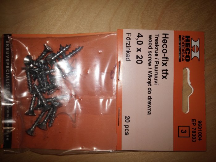

Jag ska fästa 2 st 2 meters kabellister vilande på en fönsterlist. Listen är 15x10 mm och väggen är av gips. Vet tyvärr inte om det är dubbel eller enkel gips, jag hoppas på dubbelgips då det är mot yttervägg men det är en lokal byggare som gjort det så jag vet i dags läget inte.
Kan det vara lagom med vanlig plåtskruv med måtten 4,2x19 och då med försänkt huvud? Eller måste jag använda gipsankare med skruv? Ge gärna förslag från Biltemas urval då jag ändå ska dit och köpa lister.

Det brukar hålla att sätta vanliga montageskruvar i gips.

Tänker på den som finns på bilden främst. En gipsskiva är 13mm tjock, och två blir således 26mm. Därför borde väl 4,2 x 25 vara lagom så täcker det både om du har enkel eller dubbelgips i väggen.

Ja det kanske inte spelar jätte stor roll vilka skruvar till en så liten list, jag hittade dessa billigt på Ö&B.
Listerna har dubbelhäftande tejp men i detta fallet tänker jag mig att man kommer byta ut lamporna 2 gånger om året till julstjärnor/vanliga. Min erfarenhet är att självhäftande lister oftast lossnar från väggen snarare än att öppnar upp sig?

Visst funkar det med sådana. Jag har satt vissa med gipsskruv, bara man inte drar skruven för hårt så fungerar det bra med vad som.
Däremot sådana med dubbelhäftande tejp litar jag inte heller på. Allt för ofta sådana trillar ner igen. Kanske mindre risk med så pass små lister, men vad skadar det att dra i några skruvar så man vet att den sitter där.

Vissa självhäftande kabellister sitter istället för bra, kan vara ett h-vete att få bort alla bitar skum/klisterrester.
Jag skruvar numera mina lister, betydligt enklare om man ska ta bort dom att spackla några hål.
Tycker montageskruv fungerar bättre än de med försänkt skalle i kabellister.
En ask med 250/500 skruv kostar 2-3 ggr mera än mindre påsar med 20-30 skruvar och snart har man ett litet skruvförråd med olika storlekar. Bra om man bor i hus, lägenhet kanske lite overkill.
