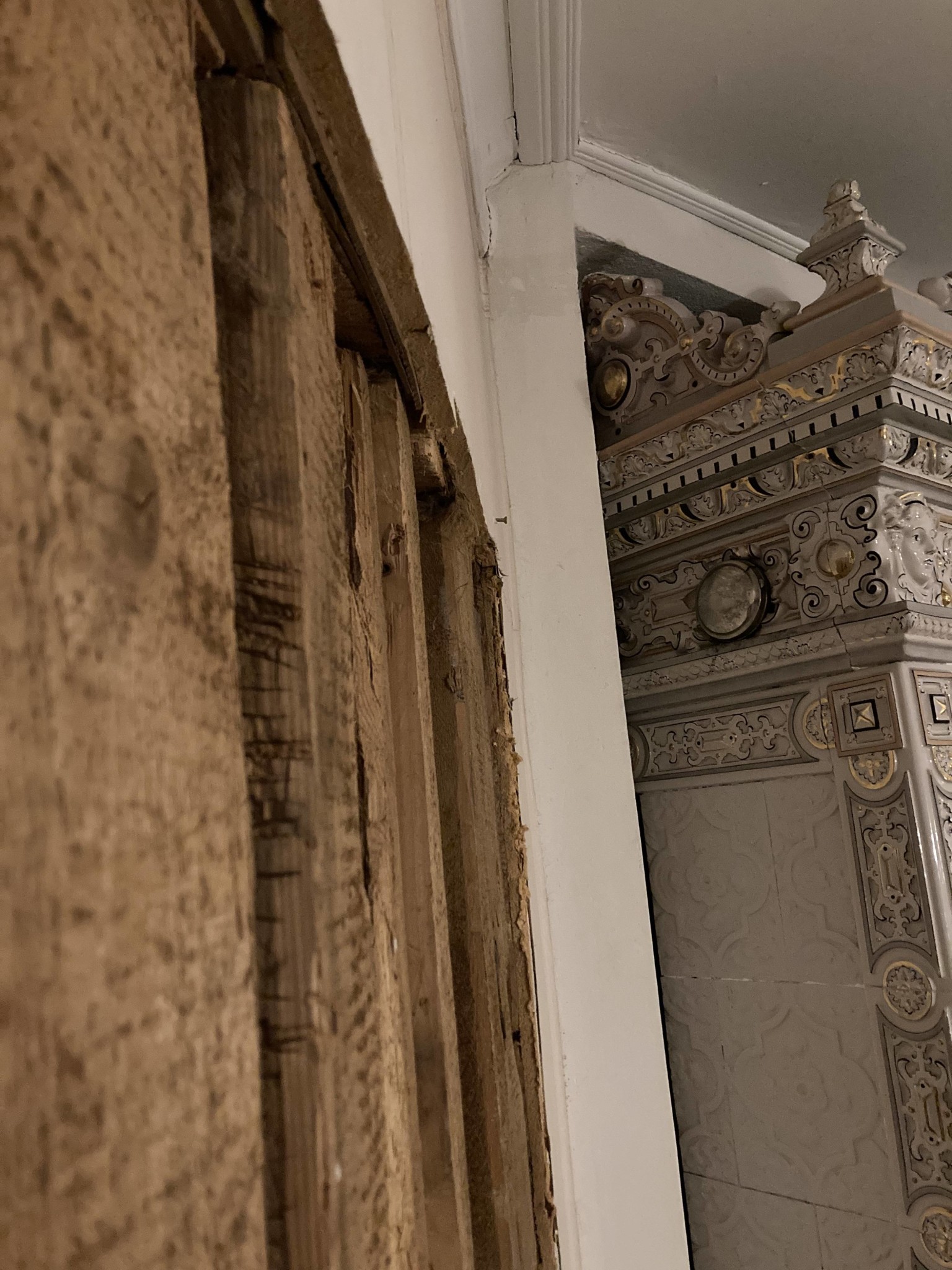

Efter att en dörröppning flyttats och den tidigare dörröppningen byggts igen med virket från den nya öppningen av tidigare ägare, står jag nu med en ganska ojämn vägg bestående av massivt 125 år gammalt virke där jag planerar sätta nytt gips/Mdf/softboard inför tapetsering. Övriga väggar har tretex från 60-talet som följer väggens ojämnheter ganska väl.
Och nu till min fråga, hur skulle ni löst det hela? Försöka jämna till de värsta ojämnheterna i väggen med elhyvel först? Vilken skiva skulle ni välja? Skulle ni ta bort hela väggens befintliga tretex eller bara fylla igen nuvarande hål? Jag vill undvika regla ut väggen för att inte påverka hur den livar mot befintlig takstuckatur.

Jag kan inte svara på vilken skiva du ska använda, men jag hade nog försökt ha så lite skarv som möjligt mot Treetexen och hade då tagit bort det som syns bort till kakelugnen och sedan upp till taket. Då får du skarven mellan Treetex och ny skiva bara ovanför dörren i linje med dörrposten. Föreställer mig att skarven syns minst då, och tänker också att det är lättare att få väggen någorlunda rak och jämn om man gör så.
Edit: lägger till en bild. Det rödstreckade hade jag tagit bort.

Tack för din input, så har jag också tänkt, att skarven bara blir ca 50 cm ovan höger dörrfoder.Henningelvis skrev:
