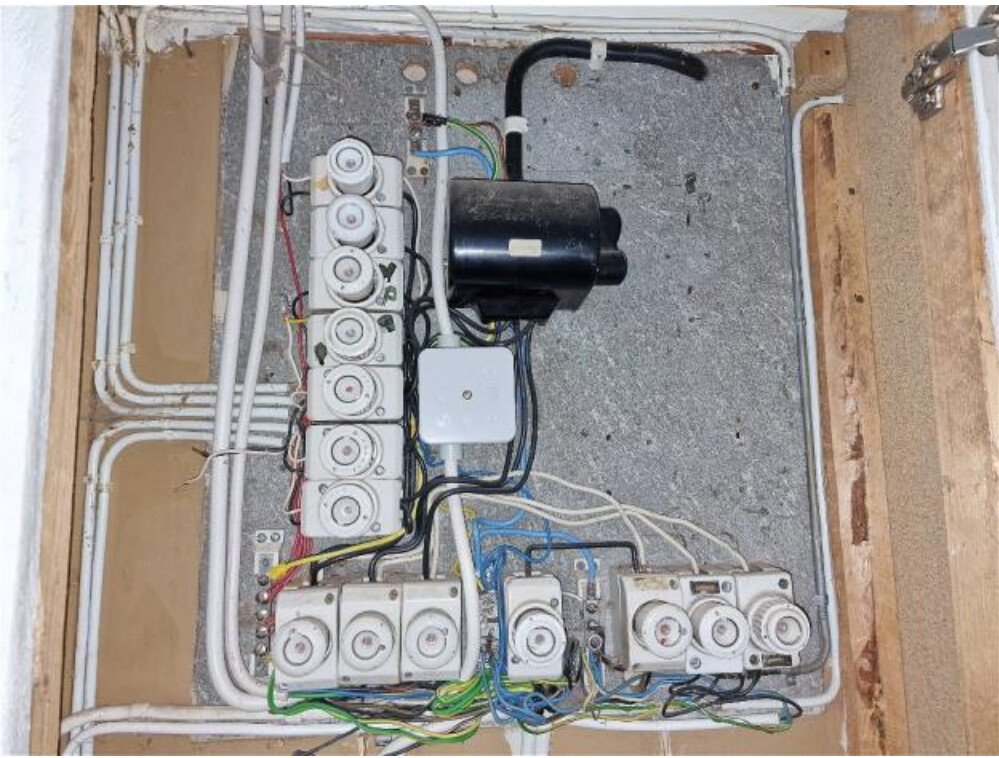

Köpte nyligen hus, elcentralen var märkbart dålig så kontaktade elektriker om att byta ut den. Han påpekade att det var asbestskiva bakom (jag har 0 koll så bra han sa något) men han skulle lösa det. Lät ju bra. Men hypokondriker som man är ville jag ändå kolla upp hur pass allvarligt det var med asbests eftersom jag inte stött på det tidigare, hittar informationen om att det inte är några problem så länge skivan är intakt, det är dammet som är det farliga. Låter ju bra, antar han kommer lyckas ta ner skivan hel.

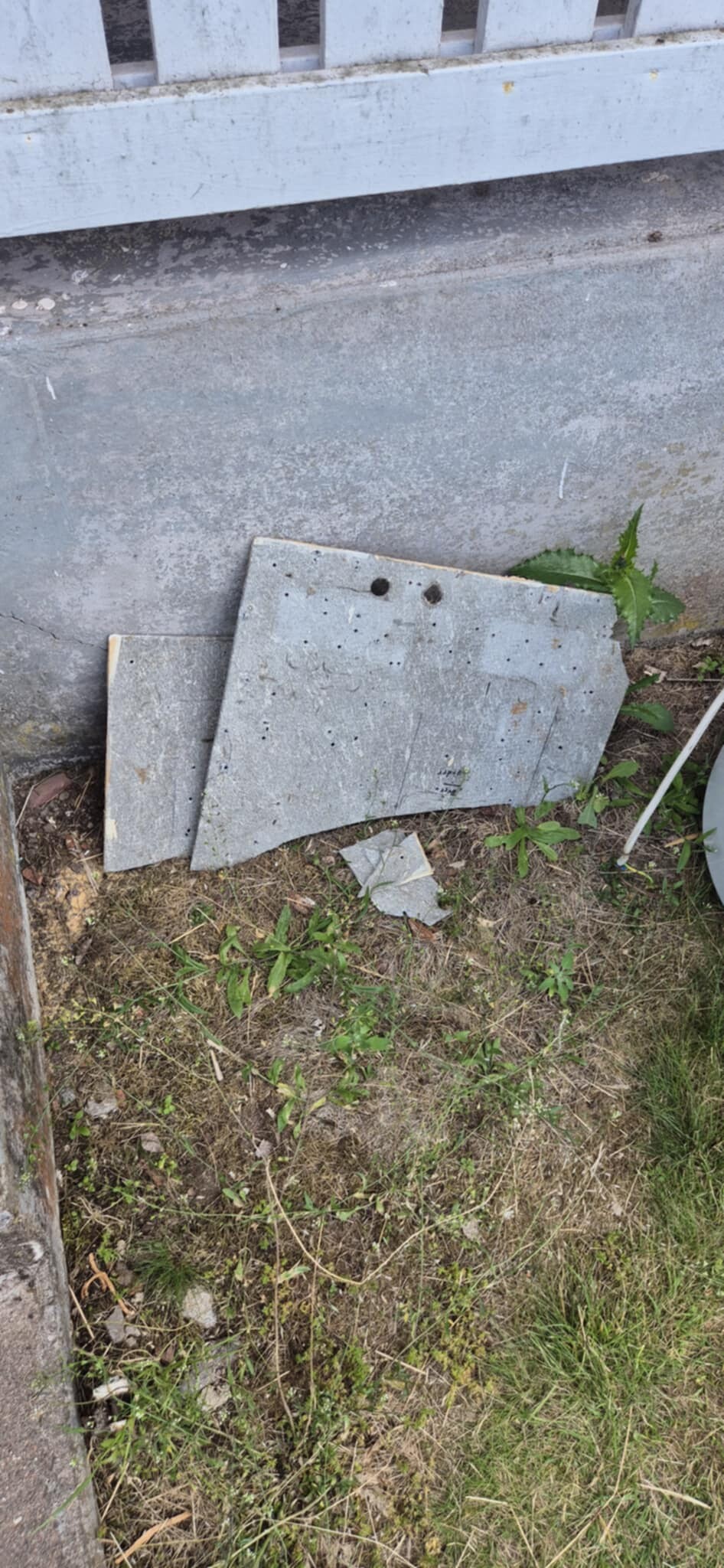

Dagen kommer då elektrikern kommer hit, jag släpper in honom och visar honom elcentralen, sen åker jag iväg till jobbet. När jag kommer hem ligger asbestsskivan utanför i ett par bitar, antar han inte fick ner den hel. Han nämner att han egentligen inte få ta ner sånt, men hade han inte gjort de nu hade det väl aldrig hänt, och han ser det inte som ett problem att bli utsatt nån enstaka gång sålänge man inte behöver göra de varje dag. reko kille ändå som tar en för laget så jag slapp.
Det fanns lite småbitar av skivan i skåpet där elcentralen satt och lite småbitar på golvet utanför. Jag dammsuger upp det med min vanliga dammsugare, använder handskar och lägger skivan i plastsäck och kör iväg till återviningscentralen där de tar hand om skivan. Hem och duschar och tvättar kläderna.
Men sen på kvällen så börjar tankarna och jag känner jag bör kolla upp om det är något mer jag borde gjort städmässigt så jag börjar läsa andra forumposter här på byggahus, och finner att jag borde INTE ha dammsugit, vad jag gjort nu är antagligen bara spridit runt dammet istället. Skit också, kunde jag ju faktiskt fattay när man tänker efter lite. Aja, Jag läser att man bör våttorka istället. Kanske försent men jag gör de. Elcentralen är i trappen på ovanvåningen, så jag våttorkar i stort sett alla ytor jag kommer åt på ovanvåningen (förutom klädkammare inne i sovrummet för den är full med lådor och två rum bort, borde jag ge mig in där också?) och trappan, och har två stycken luftrenare igång hela natten. En philips ac0820 precis utanför skåpet och en electrolux pure a9 med pollenfilter i sovrummet. ingen aning om de har rätt dugliga filter som de kan fastna i men det är ju nått iallafall hoppas jag.
Så nu postar jag här egentligen för att fråga om jag borde göra något mer, man vill ju undvika tankarna om att man bara ANTOG det var good enough, som jag först gjorde med dammsugaren, och att inte någon med mer kunskap kommer efteråt "Men gud gjorde du inte X efter de tog ner skivan?". Förstår helt klart att elektrikern var den som blev utsatt mest, men bara för han är okej med det måste inte jag vara det
och det är jag som bor i det nu. Jag ANTAR att någon sanneringsfirma är overkill nu då skadan redan är skedd och städet jag gjort hittills FÖRHOPPNINGSVIS är tillräckligt. Eller? Borde jag gå över och vårttorka hela undervåningen också?
Lång text, många tankar, vänligen ha översikt att jag postar för att få lite lugn, oavsett om det är "det är okej" eller "gör detta för att vara säker det är rent"

Det är lugnt! Man ska absolut vara försiktig med asbestmaterial. Men du har gjort mer än väl nu så det kommer inte vara någon fara. Det är troligtvis ej någon fara för elektrikern heller, de har tusen andra material de jobbar med som är mer skadlig för kroppen.G Gesseman skrev:Köpte nyligen hus, elcentralen var märkbart dålig så kontaktade elektriker om att byta ut den. Han påpekade att det var asbestskiva bakom (jag har 0 koll så bra han sa något) men han skulle lösa det. Lät ju bra. Men hypokondriker som man är ville jag ändå kolla upp hur pass allvarligt det var med asbests eftersom jag inte stött på det tidigare, hittar informationen om att det inte är några problem så länge skivan är intakt, det är dammet som är det farliga. Låter ju bra, antar han kommer lyckas ta ner skivan hel.

Ta det lugnt.
För det första, det sprids väldigt lite damm när man spräcker en skiva sådär.
Det är inget problem om, du som privatperson skulle utsättas för en hög exponering (vilket detta alltså inte är) några enstaka gånger i din livstid. Problemet gäller folk som arbetar med asbesthaltigt material dagligen.
Tänk på de som satte upp den där skivan en gång i tiden. De arbetade med materialet dagligen, kanske satte upp liknande flera gånger om dagen. Troligen fick de såga några skivor också. Ett enda drag ,med en såg släpper troligen iväg tusetals gånger mer fibrer än det blir av en sådan knäckning som vi ser här.
Och de allra flesta som aebetade sådär har inte blivit sjuka, vi skulle haft en kraftigt decimerad befolkning om alla som sågade, borrade i asbest skulle dött. Jovisst i den gruppen som gjorde det i sitt dagliga arbete på byggen, byta bromsbelag på bilverkstäder osv. där har en del blivit sjuka. Men det är ändå relativt ovanligt i de yrkesgrupperna. De som drabbats med nästan 100% är de som arbetade i eternitfabrikerna och stod och sågade borrade och fräste i det här materialet hela arbetsdagar i åratal, helt utan skyddsutrustning.
Men som privatperson, med någon enstaka låg exponering, det går inte att jämföra.

Ja baserat på det du säger känns risken väldigt liten så det är ju lugnandeH hempularen skrev:Ta det lugnt.

Nejdå. Var lugn. Värre kan det inte bli😀.G Gesseman skrev:
P3 reportaget har jag lyssnat på och det kommer fram till att det krävdes decennier av dagligt arbete i en asbestdimma. Men inte ens det räckte. De som blev sjuka var även rökare. Något som utelämnas i mången statestik.
