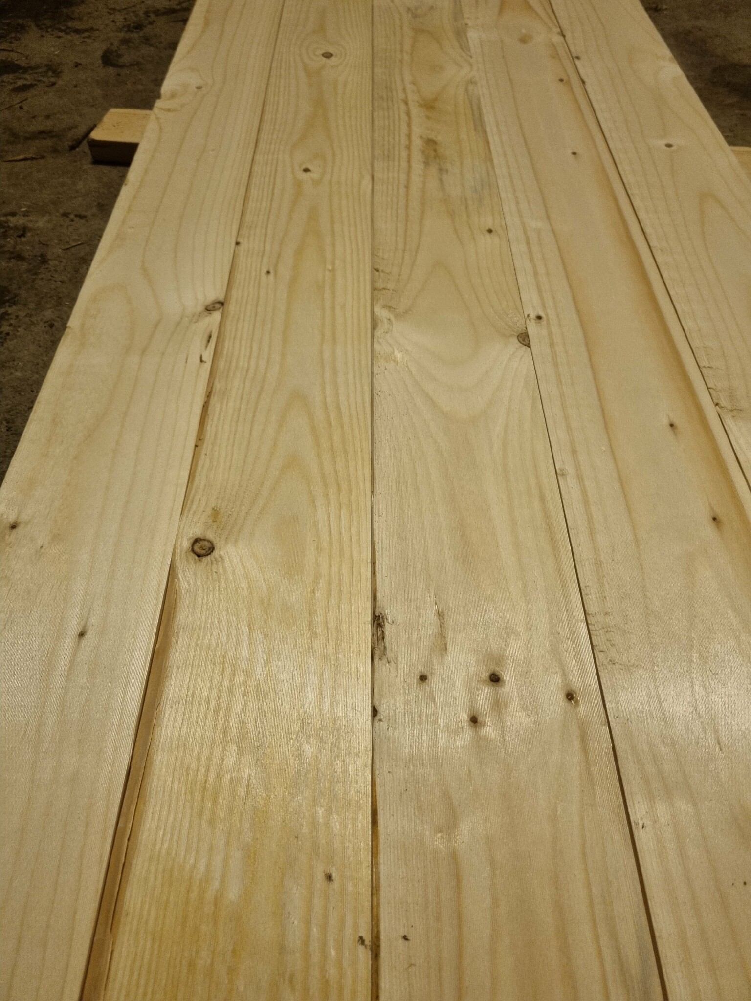

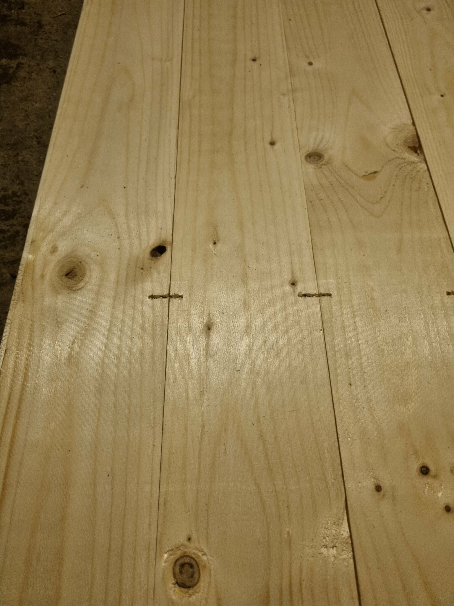

Ska montera råspontluckor på taket och undrar vilken sida som ska vara uppåt.
Enligt träguiden ska den rillade sidan vara nedåt. På mina råspontluckor verkar dock båda sidor vara rillade.
Ska jag vända sidan som inte är klamrad uppåt?
Klamrad sida:
Oklamrad sida:

Så du sätter panelen på väggen med den hyvlade sidan utåt och den finsågade sidan inåt? Helt fel!J jonaserik skrev:
Sedan ger det sig med råspontsluckor för dom brukar ha vankant på den sidan som stiften sitter, dessutom är stiften inte galvade så du får rostgenomslag om du sätter dom synligt, så dessa monteras uppåt..
Nej man ska inte ha stiften/spiken nedåt som många här säger, utan dessa ska vara uppåt mot pappen..
SvensktTrä säger också den rillade/sågade sidan nedåt:
https://www.traguiden.se/konstrukti...tion/4.2.1underlags--och-takfotsspontsluckor/
Montageanvisning ifrån XL Bygg:

• Montera luckan med den spikade sidan uppåt och alltid över minst 2 takstolsfack.
• Rostskyddad spik eller skruv skall spikas/skruvas mellan varje bräda och takstol. Vid
skarv, 2 spik/bräda och takstol, annars 1 spik/bräda och takstol
Vi rekommenderar galvaniserad 70mm spik eller skruv.

För att minska risken för mögelangrepp skall luckan monteras med den släthyvlade ytan upp och den rillade ytan ned. På så vis undviks även eventuella rostutfällningar från bleck. Var noga med att slå ihop luckorna rejält för att undvika spalt mellan dem vid eventuell ytterligare nedtorkning. Vid mycket fukt från byggnad eller uteklimat sväller de dock. För att undvika att de reser sig på taket skall de endast monteras vid uppehållsväder och snarast täckas. Undvik kondensluft inifrån huset och fuktig uteluft genom att ventilera och avfukta. Varje bräda skall spikas eller skruvas med rostskyddad spik eller skruv i varje bräda och i varje takstol. Läs mer om lagring och montering av råspontluckor.https://kundsupport-foretag.derome.se/s/article/montering-av-raspontsluckor

Använder man dom på vägg, jag trodde det var tak?Rejäl skrev:Så du sätter panelen på väggen med den hyvlade sidan utåt och den finsågade sidan inåt? Helt fel!
Spelar det någon roll om stiften rostar på undersidan ett innertak som ingen ser ändå?
Jag vet inte, för mig känns det som ett icke-problem oavsett vilket håll stiften sitter🤓
Ja har man valmat hus med inklädd takfot så kan man ha stiften nedåt, men ofta så sticker takfoten ut utanför husets väggar samt gavelspetsarna som målas så det kommer att rosta..D Dilato skrev:
Se inlägg #7 där har du tillverkare och bransch guiden SvenktTrä som håller med mig..
Jag är inte så förvånad att du som lekman alltid ska komma med era felaktiga påståenden som vanligt ingett nytt med det!
Läs montage anvisningarna ifrån XL, Derome har svarat på frågan samt SvensktTrä den generella träguiden vi har detta land, dom verkar inte hålla med dig🤔J J-banan skrev:
Inte så snyggt med rostiga stift synligt i takfoten och gavelutspånget..
Redigerat av moderator:
Fine, så stiften rostar trots att dom är övermålade enligt konstens alla regler.Rejäl skrev:Ja har man valmat hus med inklädd takfot så kan man ha stiften nedåt, men ofta så sticker takfoten ut utanför husets väggar samt gavelspetsarna som målas så det kommer att rosta..
Skitfärg eller usel hantverkare säger jag.
Att använda ogalvade stift på en produkt som ska sitta utsatt för klimat är ju helt tokigt, extra så eftersom produkten är så pass mycket dyrare än lösa plankor.
Men du har rätt, rostar dom då ska dom gömmas uppåt under pappen.
