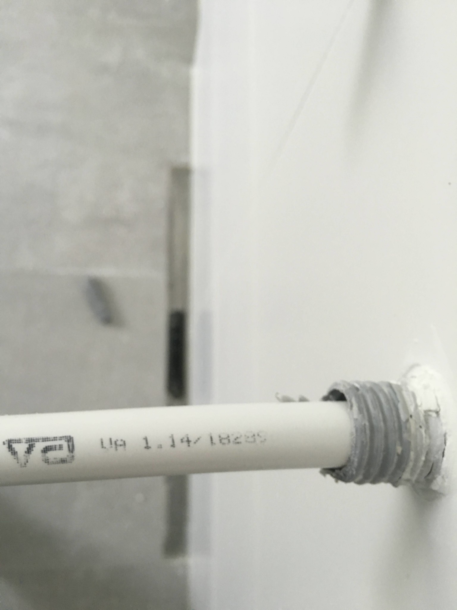

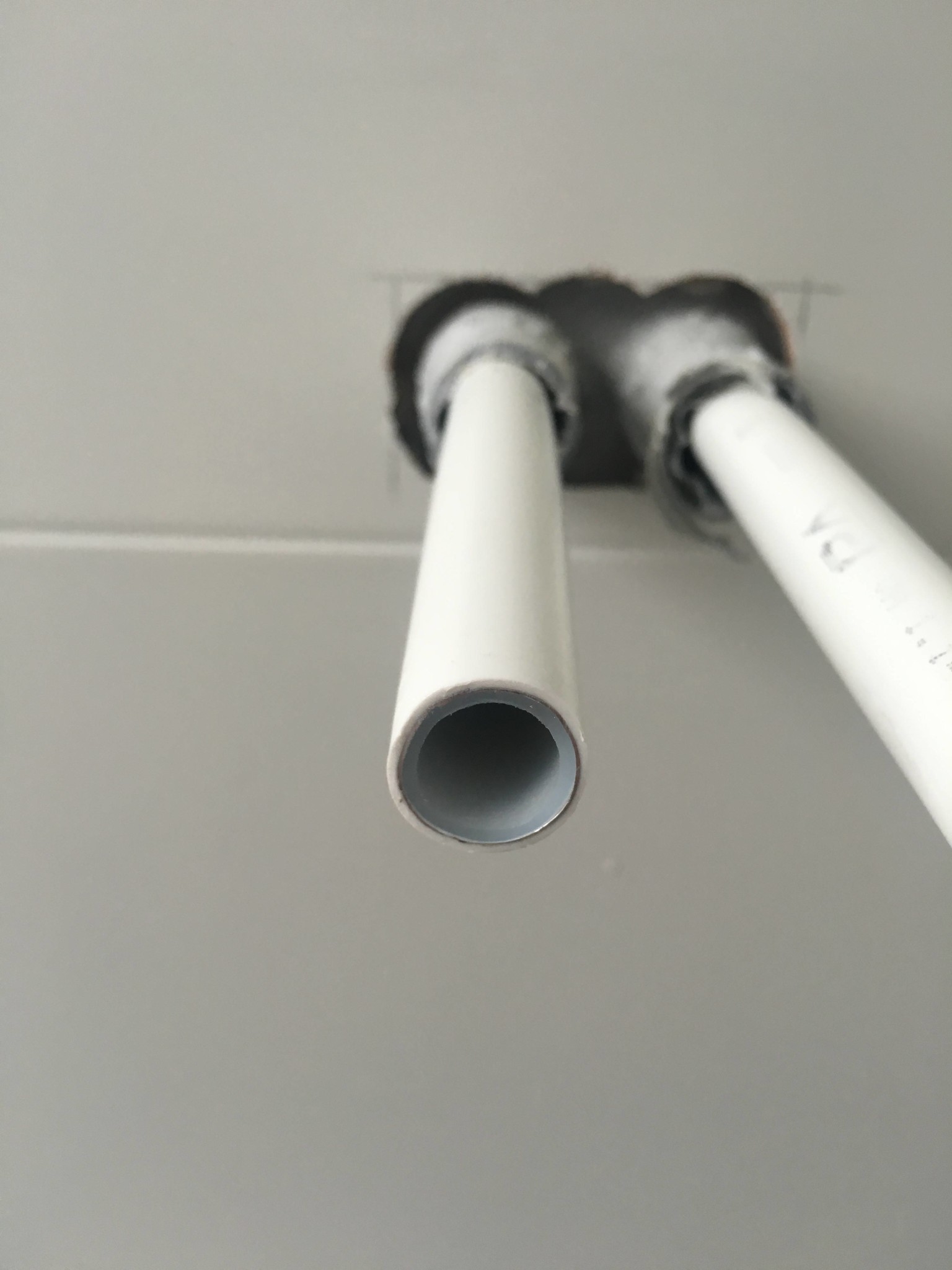

Hej.
Jag ska köpa blandarfäste och väggbrickor.
Men fastnade på vilken rördimension jag har.
Rörmokaren har dragit slangarna och i fakturan så står det "Uponor Combipex 15x2,5"
Men som jag fattar det så sitter det alupex i väggarna.
Vilka mått är det då som gäller?
Mäter jag total ytterdiameter, eller är det enbart diametern på själva pexen?
Mäter jag på de slangar som kommer ut ur väggarna så är de ca 17mm i ytterdiameter.
Själva pexen är 15mm
Och innerdia ca 13
Någon som kan hjälpa mig så jag beställer rätt grejer?

Väggbricka och blandarfäste för 15mm pex är vad du söker.
Tex:
http://www.rorprodukter.se/rorochko...r/vatette_vaggbricka__2-hals_for_pex--8550650
Viktiga är också vilket c/c du har mellan rören.
Vilken blandare ska du montera?
Prata annars med hen som dragit rören om hjälp, denne borde veta.

Google är din vän!
https://www.google.se/url?sa=t&source=web&rct=j&url=http://x.etadanmark.dk/ETAWEB/VA/showimg.asp?type=va&id=18289-15&ved=2ahUKEwjh6uyluJvZAhVKDiwKHcGTBWoQFjAAegQIAxAB&usg=AOvVaw2hlN5phvgkyxugmg23PGXr
Borde vara 16, baserat på att ovanstående certifikat gäller 16, 20 och uppåt...

16 rör kräver 16 koppling och 15 rör kräver 15 koppling så det måste först utrönas vilken dim du har. Kan du mäta med ett skjutmått och få exakt mått? Du skrev i första inlägget att du mätt röret till 15mm så det var vad jag efter.
Läge att prata med röris om vad som faktiskt år installerat.

Eller köp en rak kopplng 16x15 och testa vad som passar.

Jag kapade en bit LK PAL 16 på Rör I Rör som jag har hemma. Exakt samma finns tryckt på deras rör. Det i kombination med det gråa skyddsröret så klassar jag detta som att tillverkaren är LK.
Handla täckbrickor och blandarfästen från Vatette, underbara monteringsanvisningar som det är svårt att misslyckas med!
