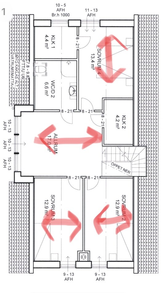

Är snart dags för golvläggning och entreprenören vill veta i vilken riktning jag vill ha golvet.
Kommer läggas ett ljust parkettgolv på övervåningen där taken är släta.
Vill gärna höra tankar och idéer på så jag har tänkt mig.
Min första tanke var att lägga alla golven på det långa hållet men snickaren tyckte att golvet borde läggas på det korta hållet i de 2 små sovrumen.
Hur hade ni gjort ?

Vad är det för underlag , spån 22 , virke 22 - 28 eller

Ja det borde jag ju skrivit. Övervåningen består av spårad golvspånskiva 22mm med vattenburen golvvärme som är lagd på det långa hållet

Då är en del av bärigheten på spånet saboterat är ju spår i dom . skulle nog lägga det nya på längden , så det blir lite mer bärning på regelverket under
Att spånet är lagt på långa hållet är för att bärigheten skulle vara max , det är väl 600 C/C under

Tack för svar. Bjälkarna ligger på cc300

Det bär bra då på C/C 300 och då kan du välja , med att lägga golvet på den korta vägen
det blir lite av sandwich och trycket på spånet kommer att utjämna sig över större område och flera spånplattor när du kliver på golvet
Tvärs golvvärmen fungerar bäst.
Varför tycker han att det ska vara olika håll?
Det brukar se bäst ut om man lägger golvet i gång- och ljusriktning, men visst kan man behöva ta hänsyn till golvvärmens riktning men då borde det gälla samtliga rum, dvs. även det stora sovrummet.

Just de små sovrum var enbart för att rummen skulle upplevas större. Man kanske skall frångå det estetiska och istället lägga det så att det funkar bäst med hänsyn till golvslingorna

Okej, större upplevs de nog inte som men antagligen bredare och kortare.
Stabiliteten är ju viktigast i alla fall.

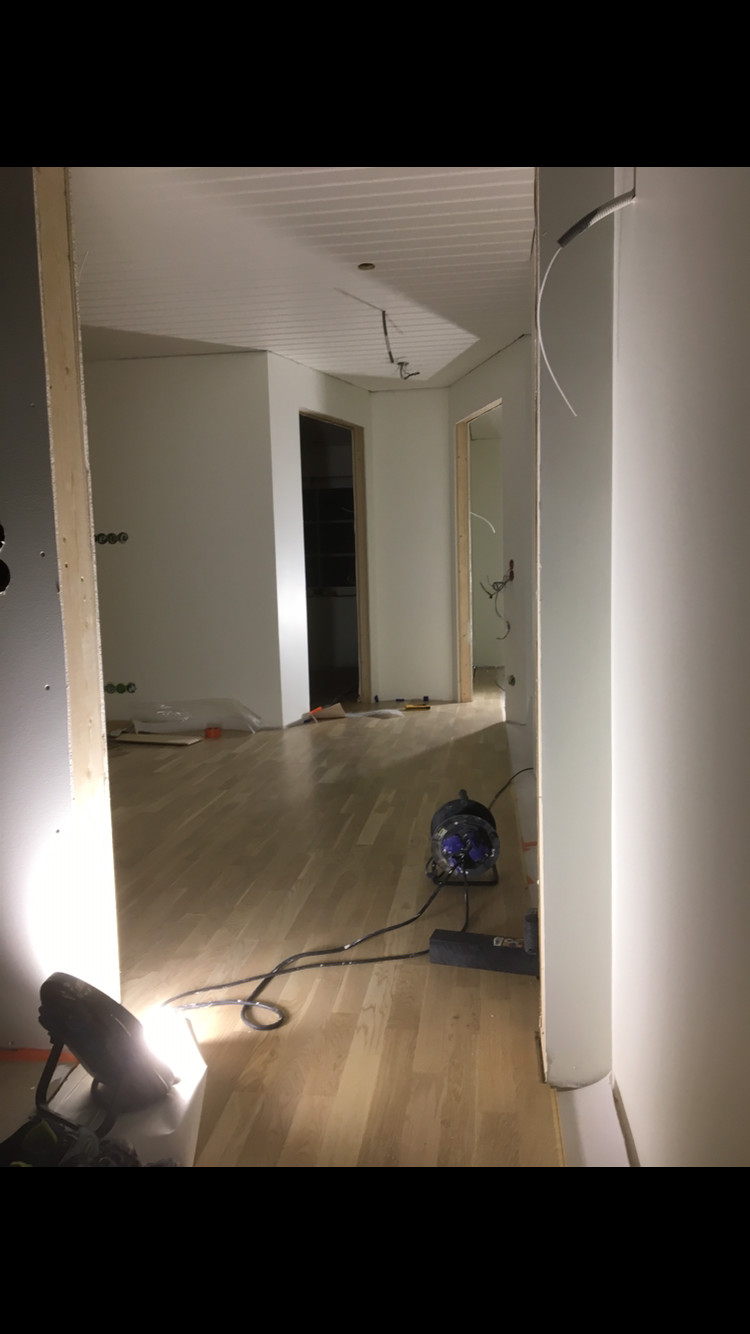

Vi har liknande planlösning som ni, men på grund av att bjälklaget låg i olika riktningar i olika delar av huset så blev golvvärmen också i olika riktningar. Men vi la allt i långa riktningen utan tröskel mellan rummen. Blev väldigt bra tycker jag!
  • Renoverat rum utan trösklar med synliga golvinstallationer och byggverktyg.

Lägger man allt golv i samma riktning ser det ut som en större helhet. Tycker det är snyggare så
