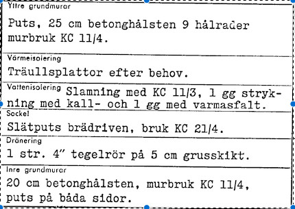

har ett hus byggt mitten 60-tal, 1966 enligt dokumenten.
Håller på och ska renovera lite i källaren och funderar då vilken puts jag har där.
Har hittat en byggbeskrivning som jag inte riktigt förstår, kanske kan ni översätta åt mig.
Håller på att ta bort gammal färg för att kunna måla med silikatfärg (det är iaf planen just nu), men i den processen blir ytan ganska ojämn. Vill därför dra på ett tunnt putsskikt.
Vilken puts är det jag har (invändigt) samt
Vilken puts blir bra att köra för ett tunnt bättringsskikt.
Väl mött
Bonusfråga, färgen som sitter på löser sig med vatten, måste den helt bort innan silikatfärgen?
  • Fotografi av en byggbeskrivning med text om puts och murbruk, vattensläpning och isolering på 60-talshus.
Claes Sörmland
Du har en puts bestående av kalkcement (KC), en blanding av murkalk och cement. Jag tolkar "11/3" som 11 delar ballast (sand ) och 3 delar kalkcement.

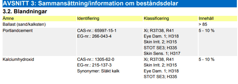

Tack för snabbt svar, ser att du länkar till råmaterialet för egen blandning.
Är då exempelvis denna som är färdigblandad lämplig?
https://www.bauhaus.se/putsbruk-c
Slamning under mark utsida är 11/3 puts är 21/4, alltså svagare.
Kan man utgå från att invändig och utvändig puts är samma blandning?
[länk]
Jag är är osäker på vad denna produkt innehåller. Ett KC-bruk innehåller släckt kalk, cement och sand. De vanliga bruken idag om man inte särskilt köper "KC-bruk" innehåller murkalk (cement blandat med kalkstensmjöl) och sand, d v s de saknar den släckta kalken.
Enligt säkerhetsdatabladet
  • Tabell över sammansättningen av byggmaterial med kemisk beteckning och klassificering enligt säkerhetsdatablad.
Claes Sörmland
Ett KC-bruk! 17/3.
