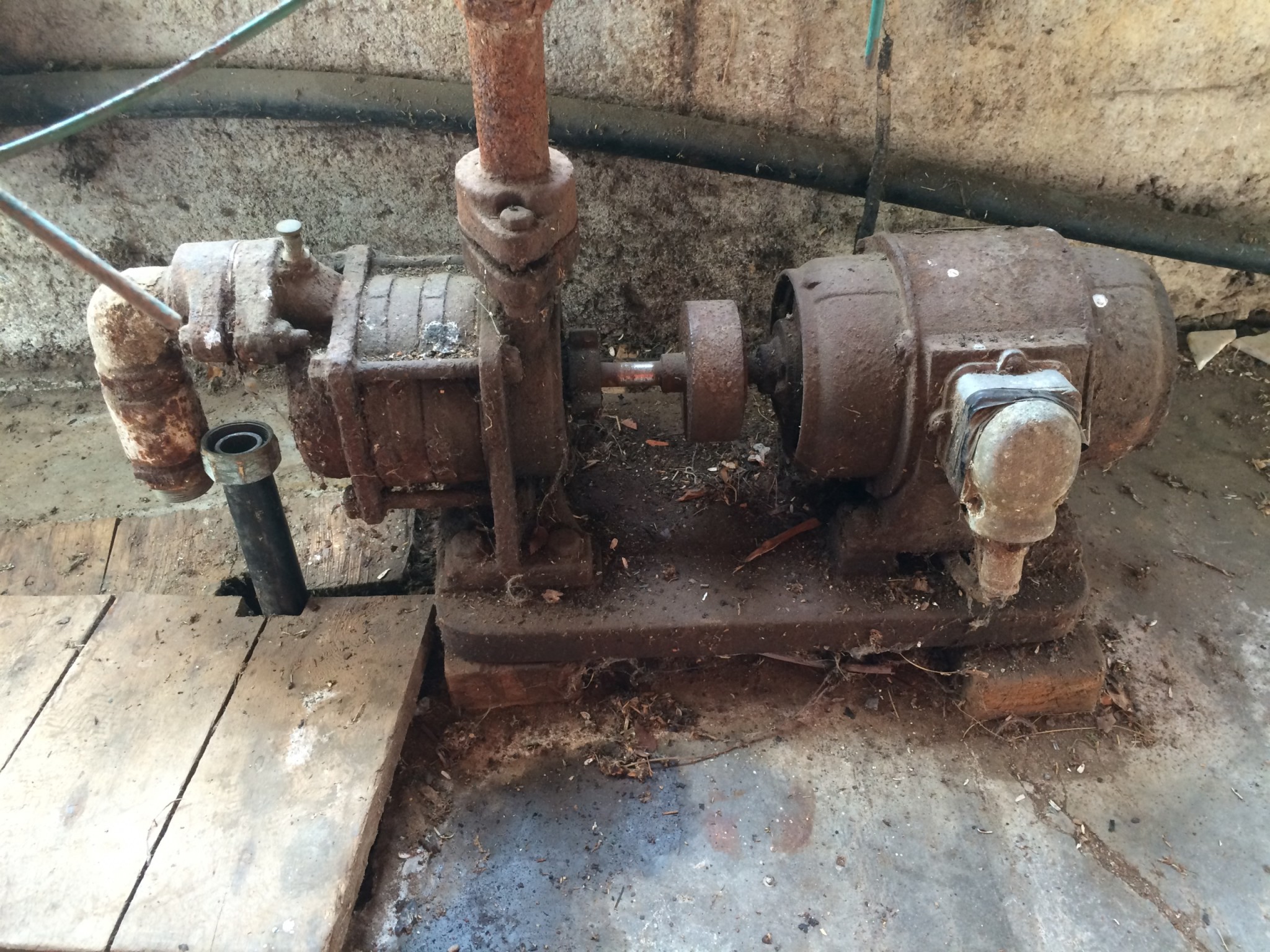

En gång i tiden så var detta pumpen till ladugården ca 20 meter från brunnen. Slang är dragen till denna och det skulle vara kanon att kunna använda den till den nya pumpen och sätta en vattenutkastare på väggen ut. Skulle underlätta med el också. Eller hur ska man tänka med slang?

Gamla pumpen borde väl vara nån variant av jet-pump? Tänker på att befintlig gammal slang går under nuvarande vattennivå och att den uppenbarligen orkat pumpa upp vatten. Men jag borde ju kunna gå åt andra hållet dvs sätta en tryckande dränkbar pump på befintlig slang i brunnen och ha vattenuttaget på dess gamla plats. Utbudet vad gäller lyfthöjd var ju onekligen bättre på dränkbara! Får prova det. Tack för svar!

Gamla pumpen borde väl vara nån variant av jet-pump? Tänker på att befintlig gammal slang går under nuvarande vattennivå och att den uppenbarligen orkat pumpa upp vatten. ...
Utan att vara nån pumpexpert skulle jag gissa att din gamla pump med stor sannolikhet är en vanlig ringpump. Pumptypen spelar dock mindre roll för lyfthöjden på sugsidan, det är fysikens lagar som sätter stopp där. Häng på din gamla pump och prova, den ser ju ut att vara bolt-on.
