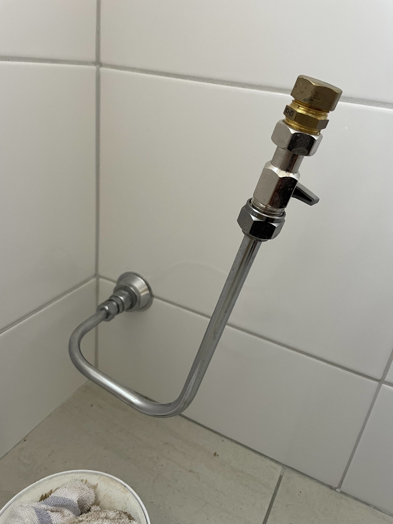

Har kopplat bort toaletten i ett av badrummet då den har läckt och vi inte har behov av en tredje toalett här hemma. Kvar på väggen sitter kopplingen till toaletten, och kan man ta montera bort den på något sätt? Antar att det går att skruva bort den och sätta en propp där istället. Hur gör man? Vilken propp behövs?
  • Kromad röranslutning med tätningsring mot kaklade badrumsväggen.
  • Kromad vattenledning med avstängningsventil och kopplingsbeslag mot kakelvägg.
Du lossar på klämringskopplingen och sätter ett skruvlock motsvarande det du har längst ut.

Ett lock med packning är lite B för en långvarig lösning, en propp är bättre helst av samma tillverkare som klämringskopplingen.
Det inte bra med vattenfyllda rör som inte används så beroende på hur det är draget kan det vara direkt olämpligt att göra så.

Tack för tips! Har dålig koll själv, hur vet man vilken tillverkare och typ av propp man behöver?

Ganska ofta står det både tillverkare och dimension någonstans på kopplingen och går det så kan man välja samma men jag har använt vatettes proppar i många olika och aldrig haft några problem så jag vet inte egentligen hur noga det är. Propparna har ett nr i sitt namn 10,12,15 och det är samma som kopparrörets ytterdiameter i mm.

En 12 mm VA-propp och VA-mutter.
