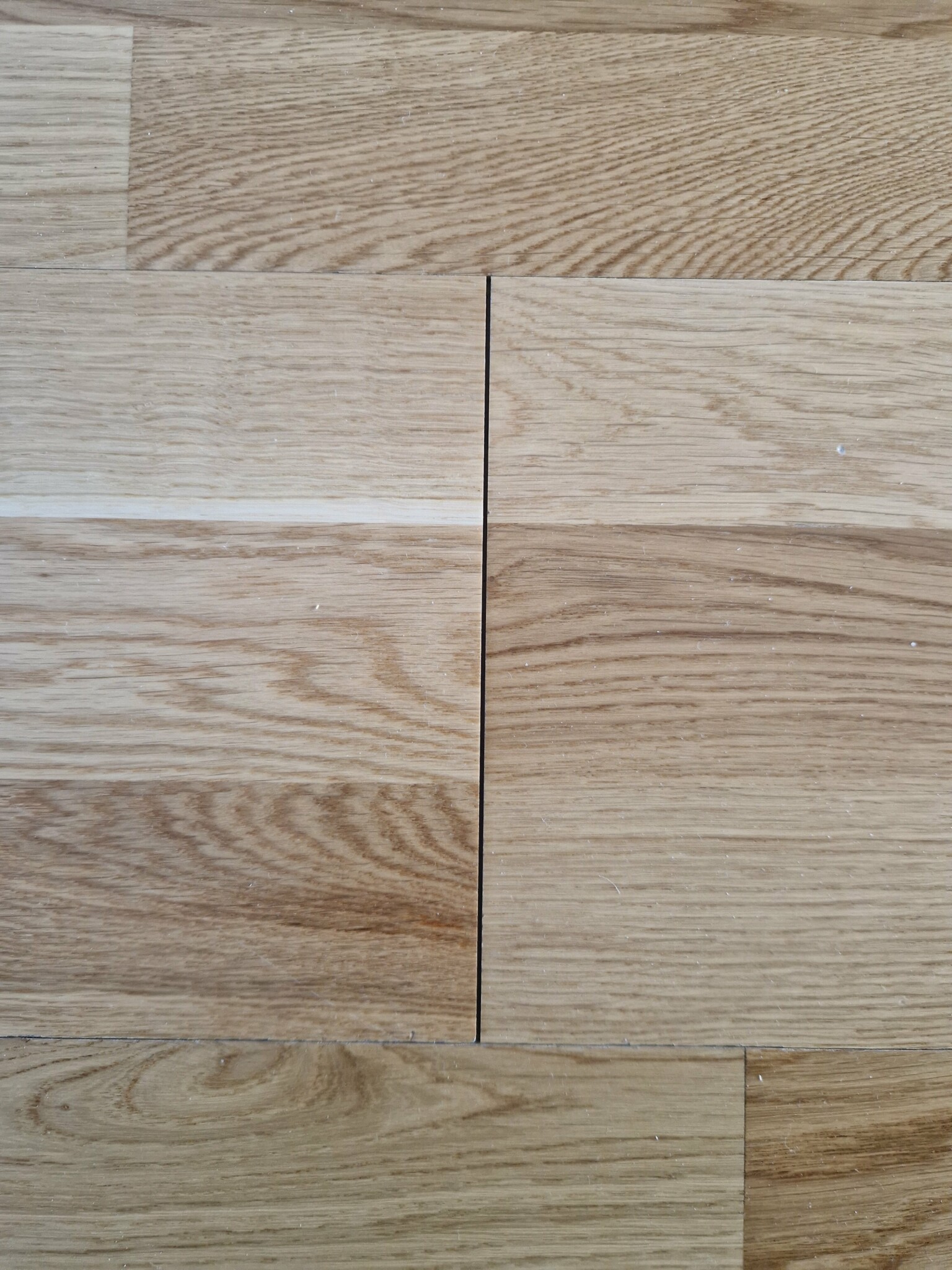

Är detta en bra produkt att använda för att fylla springor som uppstått i ett ekparkett golv?
https://www.bauhaus.se/traspackel-casco-woodfiller-ek-40ml
Eftersom gliporna är mitt i golvet så lyckas jag inte skjuta ihop parketten, sitter för hårt.

Har du provat dubbelhäftande tejp och kloss nära springan?

Nope, det är ca 3-4 parkett på rad, försökte hålla emot på ena sidan och slå från andra, änden på ena sidan är öppen (balkongdörr). Kanske värt att testa med tejp, något förslag på tejp att använda?

OM det inte går att få ihop det så tror jag mer på vax än spackel.
Kommer fortfarande synas, men skuggan kanske försvinner.
