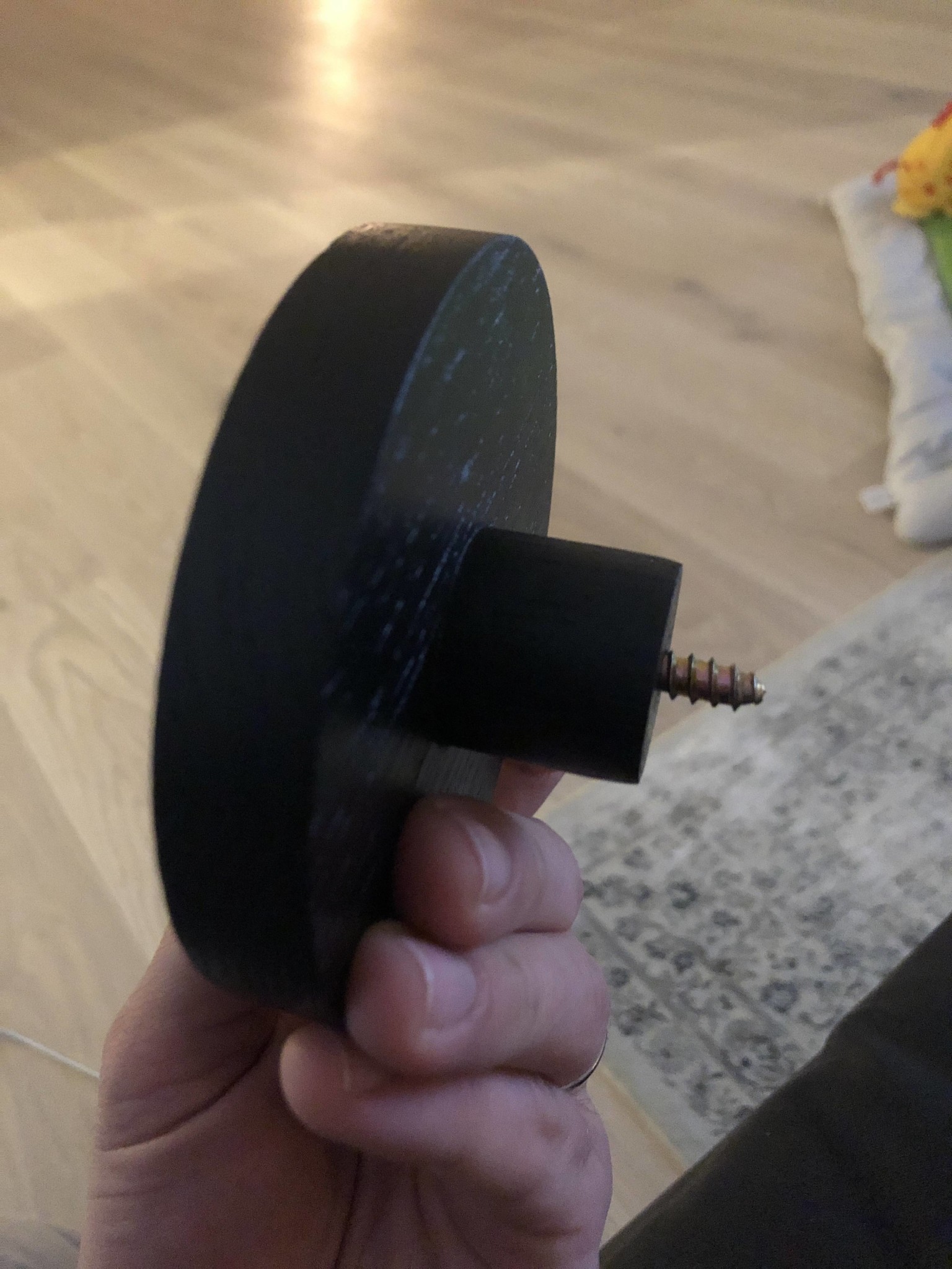

I hallen ska jag sätta upp några större ”knoppar” som sambon köpt för att hänga kläder på.
Men nu till problemet!
I hallen så är det en gipsvägg.
Jag är ute efter en gipsplugg i plast som går att spänna upp och sedan dra ur skriven för att sen skruva in knoppen.
Finns sådan plastplugg för gipsvägg?
Allt hade gått bra med den gipsplugg jag har hemma men så fort Man drar ur skruven så förstörs den och blir ostabil.
De jag vill är alltså att hitta en gipsplugg i plast som man spänner upp där man sedan kan dra ur skriven för att sen skriva in en annan skruv.
Hoppas någon vänlig kan hjälpa mig.

Jag har själv satt upp motsvarande knoppar, skruvade då in dessa direkt i pluggen. Men märkligt att dina har så väldigt kort inbyggd skruv så att jag förstår att det blir svårt.
Ja exakt, sjukt kort.
Vet inte hur jag bör göra för att lösa detta.

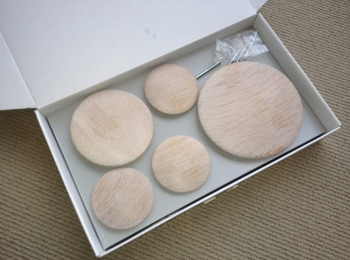

Om du absolut inte kan få det att fungera, har ingen uppfattning ifall tipset om Duotec går, och frugan kan lämna tillbaka nuvarande knoppar så finns tex Muutos ”the dots” som har mer konventionell längd på skruvarna. De skymtar på bilden nedan. Budgetfråga också såklart, paketet nedan kostar väl några hundringar. Lycka till oavsett

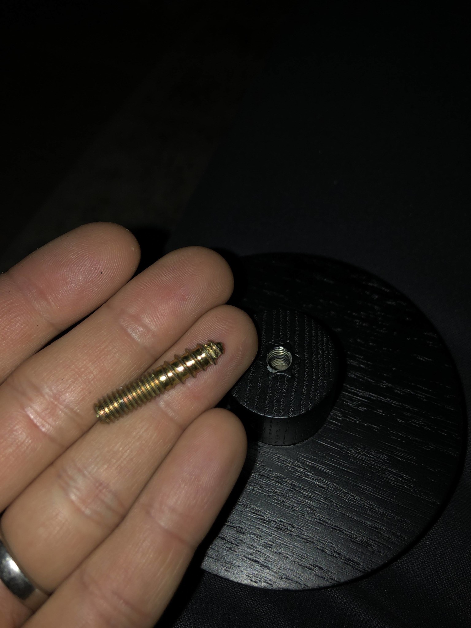

Vart hittar jag sådana i samma storlek fast lång?
Är ju gängor på ena sidan så då behöver jag hitta en sådan som är precis lika kort på den sidan som ska in i knoppen och sen andra änden ska vara betydligt längre.
  • Hand håller en liten gängad metallstång bredvid en r rund svart knopp med gängat hål, sökande efter längre motsvarighet.
Jag löste problemet... helvete så skönt :)
Trollskidan och 2 till
Du får inte lämna mig så... född nyfiken jag... Hur löste du det?
Kapat huvudet på en lång träskruv och gängade den släta delen?
Kapat skallen på skruv till mollyplugg och kört direkt?
tergo och 1 till
Körde in en Molly och tog ut skruven och kapade huvudet.
Passade perfekt i ”knoppen”.
Billig och stabil lösning :)
