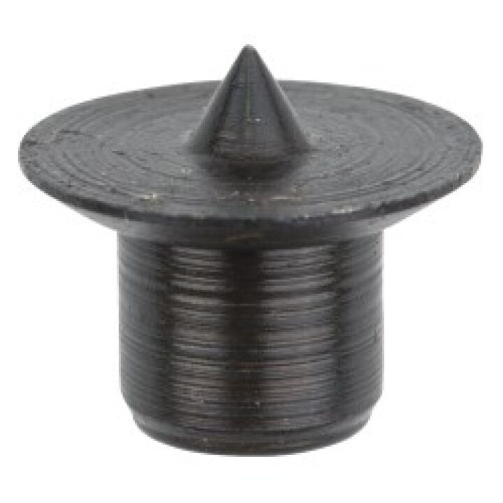

Om du väl fått pluggarna att sitta centrerat på kortändarna av sidostyckena, så ska du ju bara överföra måtten till topp och botten (om jag fattat beskrivningen rätt). Då funkar sådana här rätt bra.
https://www.bauhaus.se/traplugg-cra...MIoLLe-5-LkAMVMpeDBx0B8Q6bEAQYASABEgI0UvD_BwE
En sådan här har jag precis börjat använda (igen), funkar mycket bra!

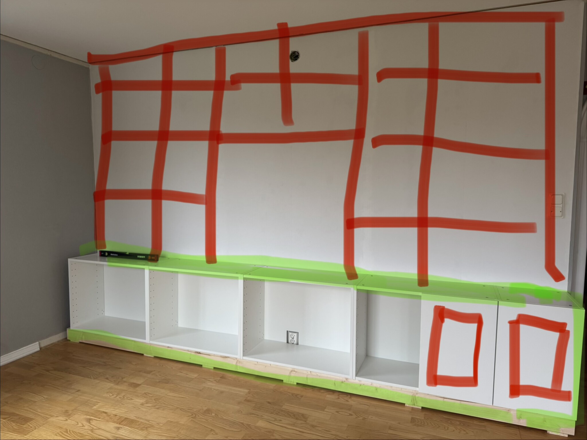

En tråd blir roligare med en bild! Infogar en snabb skiss, gul/grönt är ytor jag skall klä i MDF, rött är grov skiss av bokhyllan. På de släta dörrarna tänker jag sätta en dekorlist för att få till en enkel spegel.
Edit. Tv i hålet i mitten.

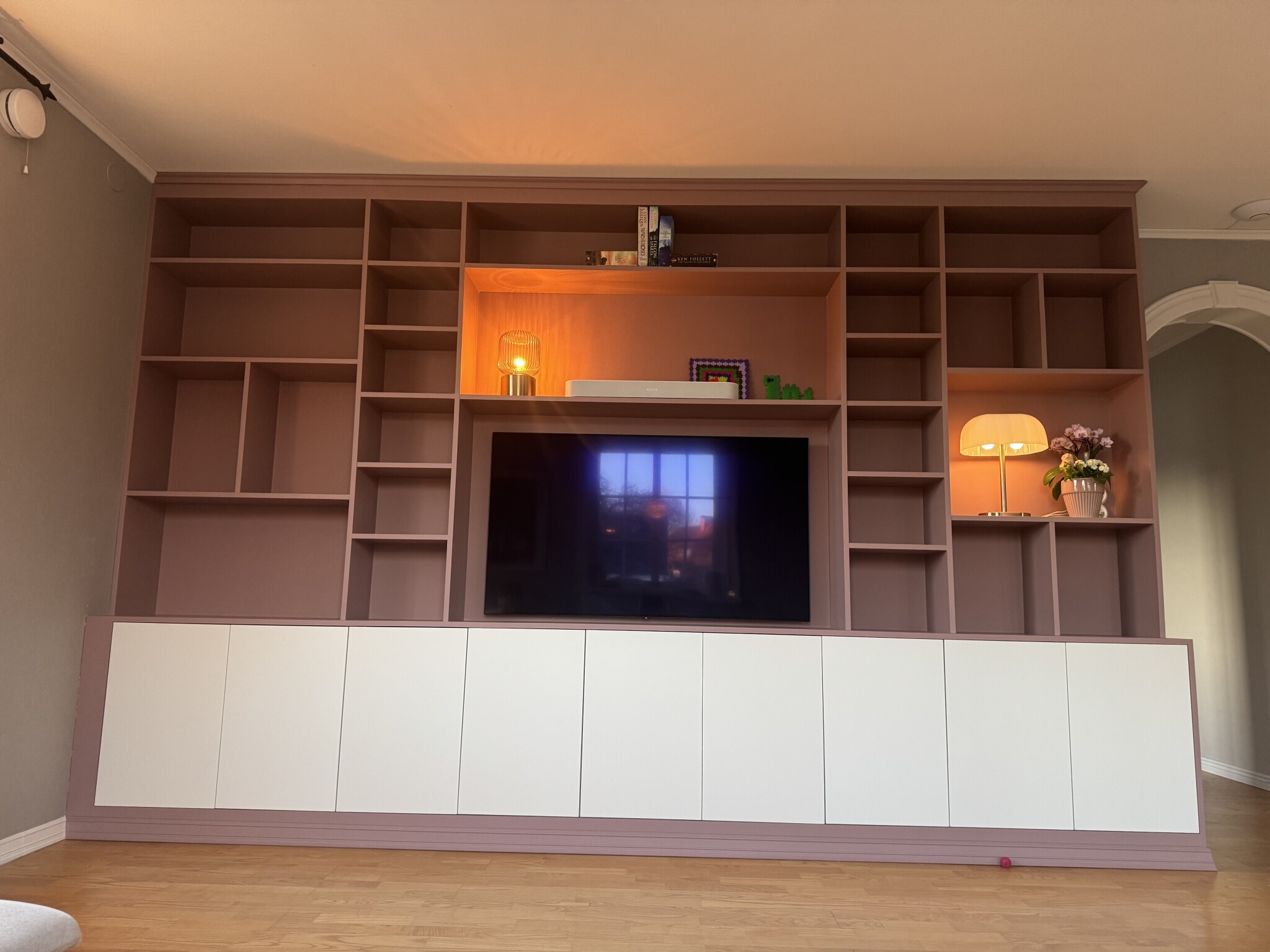

Det gick inte fort. Men blev ruggigt bra! Inga synliga skruv, allt pluggat eller skruvat dolt.
Valde att bygga i stavlimmad furu (Biltemas hyllplan!) och är glad för det. Stabilt som tusan och betydligt trevligare att jobba med än MDF.
Luckorna skall få speglar och färg, men det dröjer till efter sommaren.
Följde tipsen från Peter Millard, och det gick bra att jobba med träplugg. Någrahål blev fel ibland, men då var det bara att limma dit en plugg och borra nytt hål dagen efter.
Kostnads- och tidsuppskattning för den intresserade (3,7 lång och 2,4 hög)
* IKEA - Skåp och hyllplan: 6 000
* Furuhyllplan: 5 000
* Verktyg (Excenterslip, sänksåg): 5 000
* Färg: 7 000 (elva provburkar färg, en komplett uppsättning färg som blev "fel" och en ny uppsättning med "rätt")
* Diverse (skruv, mjukfog, slippapper, reglar, etc): 2 000
* Sonos: högtalare 15 000
TOTALT: 40 000
Antal timmar: Uppskattningsvis 10 arbetsdagar, ~80 timmar.

Extra bonus för att du delar med dig av kostnad och tid - det ger en uppfattning om vad det kan kosta och hur lång tid det kan ta (även om det kan variera för olika utförare)
