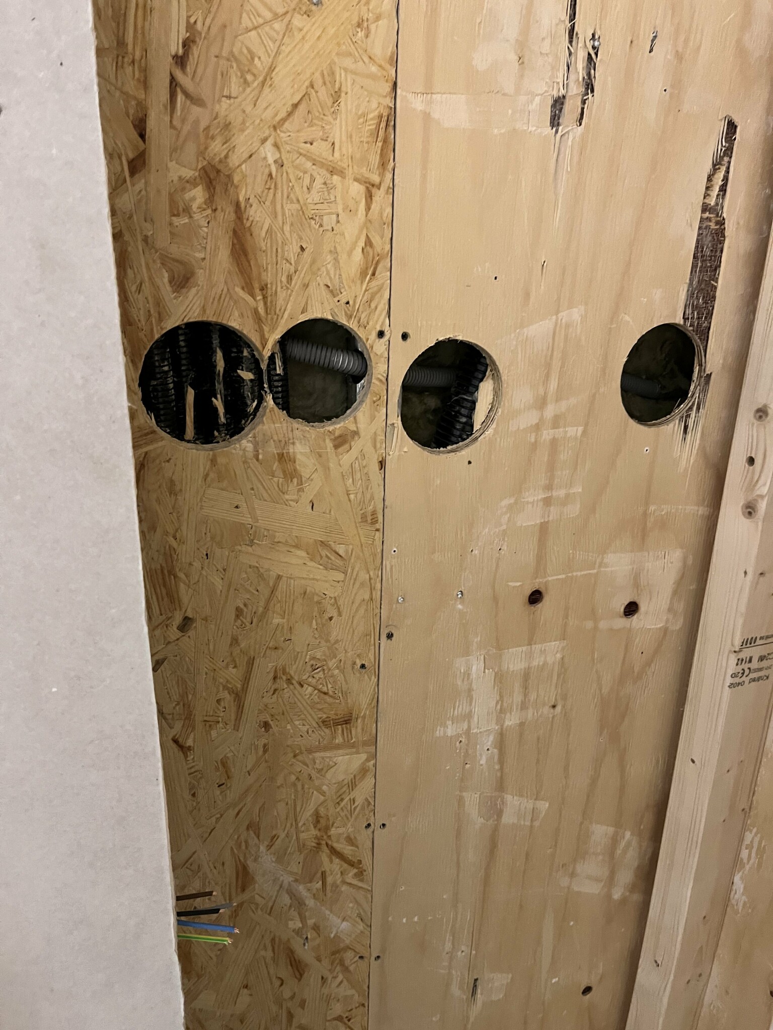

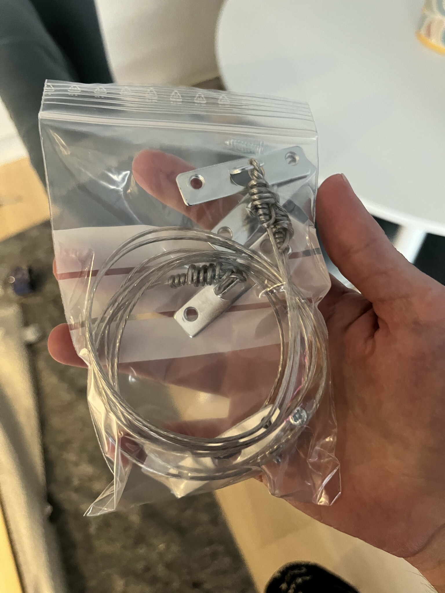

Jag ska sätta upp en väldigt tung tavla med glas 1x1 meter och de skickade med stålvajer och påpekade jag ska använda det.
Lite orolig kring vikten då en skruv ska hålla allt, vad rekommenderar ni mig och ska plugg användas? Jag har gipsvägg och under den ser de ut så här (gammal bild) vad nu detta är.

Märke spelar ingen större roll, men se till att det är en kullrig skruv och inte försänkt. Utan att veta dina exakta förutsättningar kanske en 5 × 30-40 skruv skulle kunna vara lämplig? Vill du vara riktigt trygg kan du ta 6 × 40 hex skruv.
Stämmer bra att materialet till höger kallas för plyfa!
