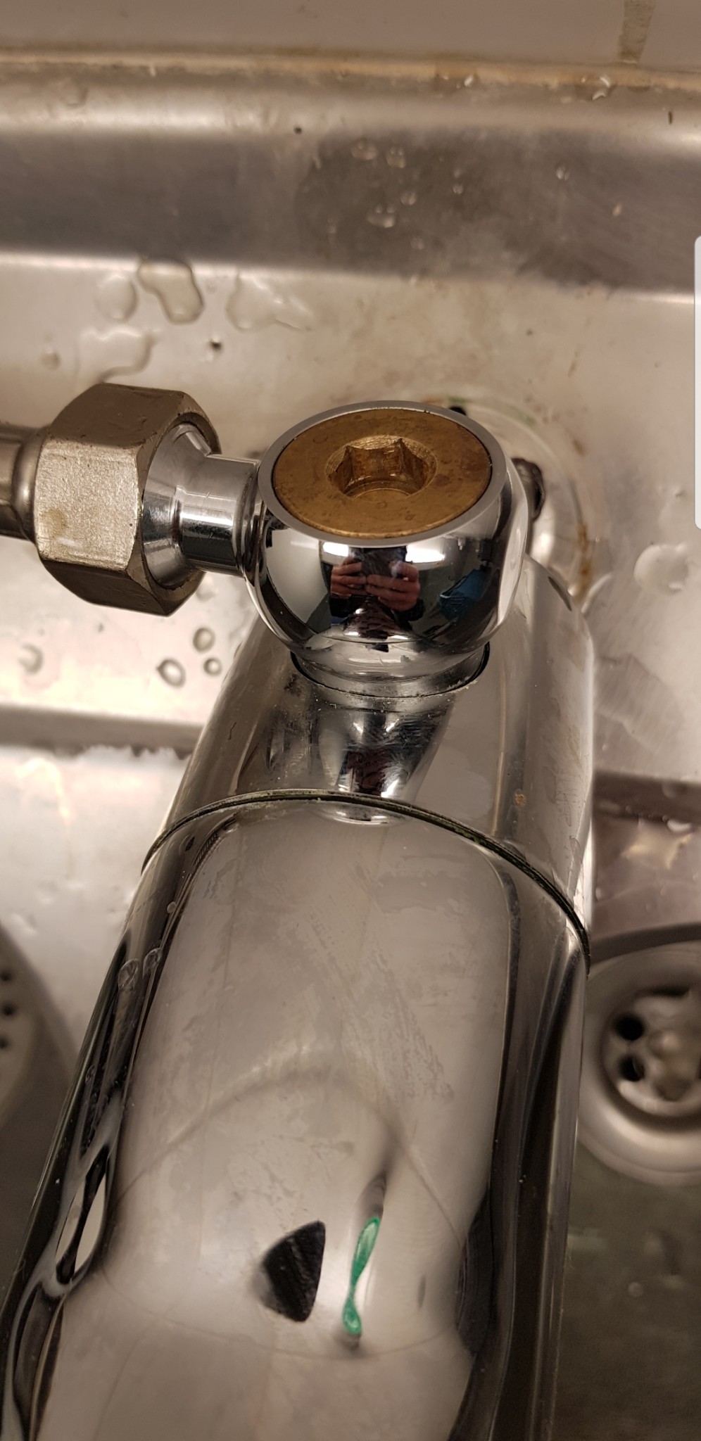

S Sebastian_21 #1 Medlem · Skåne · 41 inlägg 7 apr 2018 22:49 Sebastian_21 Medlem Skåne 41 inlägg 7 apr 2018 22:49 #1 Jag har en bänkdiskmaskin installerad. Jag vill nu ta bort denna och jag vill även ta bort vinkeln baktill på blandaren. Men, vilken plugg är det jag skall sätta där? Länka gärna till köpsidor om ni hittar någon. Inloggade ser högupplösta bilder Logga in Skapa konto Gratis och tar endast 30 sekunder
A A-Man_08 #2 Medlem · Stockholm · 9 804 inlägg 28 apr 2018 21:31 A-Man_08 Medlem Stockholm 9 804 inlägg 28 apr 2018 21:31 #2 Enklast är bara att ta bort slangen och ersätta med ett täcklock och sedan lossa i bakkant och vinkla den uppåt så den inte syns.
