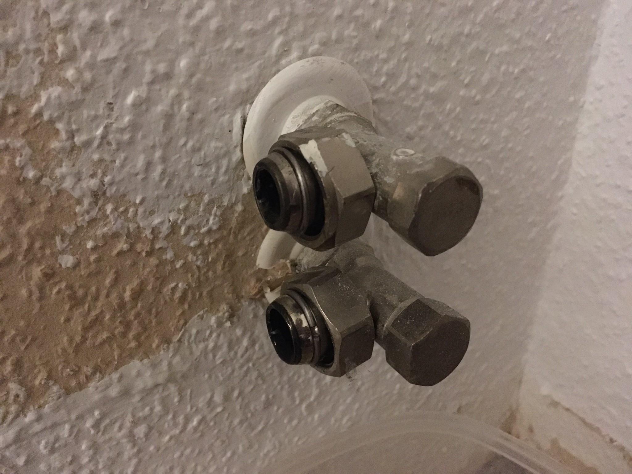

G Gustav C #1 Medlem · 5 inlägg 16 maj 2021 20:22 Gustav C Medlem 5 inlägg 16 maj 2021 20:22 #1 Jag har plockat port en radiator, men vet inte vilken sorts plugg jag behöver. Själva röret som ska pluggas är inte gängat, utan har en lös mutter utanpå istället. Tacksam för hjälp! Inloggade ser högupplösta bilder Logga in Skapa konto Gratis och tar endast 30 sekunder
Magrand #2 Medlem · 290 inlägg 17 maj 2021 21:53 Magrand Medlem 290 inlägg 17 maj 2021 21:53 #2 Den här bör funka https://bygglager.se/butik/vvs/tappvattensystem/henco/kopplingar-henco/roth-provtryckningspropp-m22/
