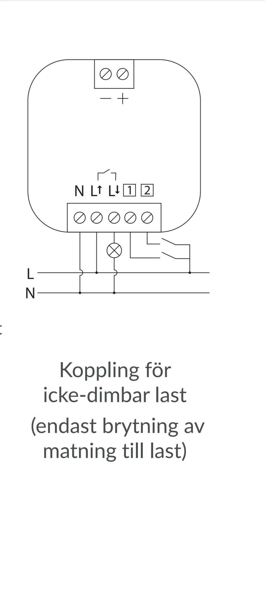

Det är nu inkopplat enligt bild med en Schneider Renova enpolig/trapp strömställare (https://www.hornbach.se/p/strombryt...c-renova-1-polig-trapp-svart-1820066/6787718/)
Jag kan påverka lampan av/och på, inga konstigheter.
Men hur skall jag kopplat in kablarna i Plejd Ctr-01 för att kunna styra lampan med app, samt påverka lampan med strömställaren? Strömställaren är inte återfjädrande.

Tändtråden bryter man upp och kopplar via plejden istället enkelt uttryckt.
(Från strömställaren till en ingång, sedan från utgången till lampan, se kretsschemat i manualen)

Nej, du ska koppla så här. Jag tror det går bra att köra med brytaren som den är. Men du kan köpa en impulsfjäder och stoppa dit. Kostar inte många kronor. Annars blir det lite som med trapp, där det inte alltid är samma läge som är on respektive off.J johan28 skrev:Det är nu inkopplat enligt bild med en Schneider Renova enpolig/trapp strömställare ([länk])

Räcker med att använda brytare 1, om man inte vill styra en annan brytare trådlöst. Nollan på nollan. Fasen på L-in och lampan på L-ut. Knappen från fas till 1.
Du har glömt att rita in strömbrytaren. Pucken skall ha obruten fas och nolla.J johan28 skrev:Det är nu inkopplat enligt bild med en Schneider Renova enpolig/trapp strömställare ([länk])

Vad jag vet finns det inga anslutningar som heter ”x” på pucken…
