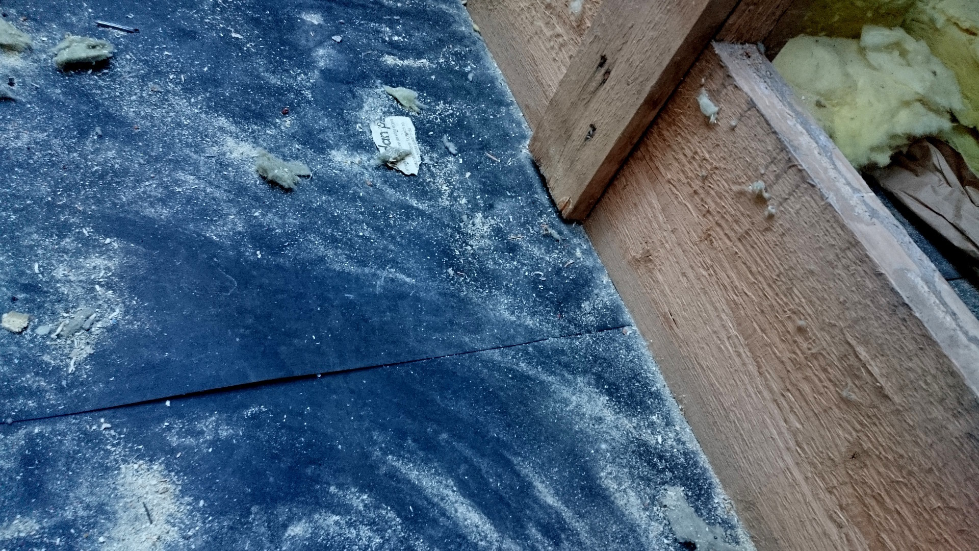

Jag håller på och renoverar ett bjälklag och behöver ersätta en papp som ligger precis ovanför takpanelen till våningen under. Takpanelen har glipor mellan brädorna så pappen syns alltså underifrån och jag behöver då en svart papp. Vad ska jag använda för något?
L
Du ska använda "Vindskyddspapp" ingen speciell kvalitet behövs. Men fråga gärna i en bättre butik.
andeol
Tack, jag hittade svart vindpapp på Byggmax så det löste sig.
