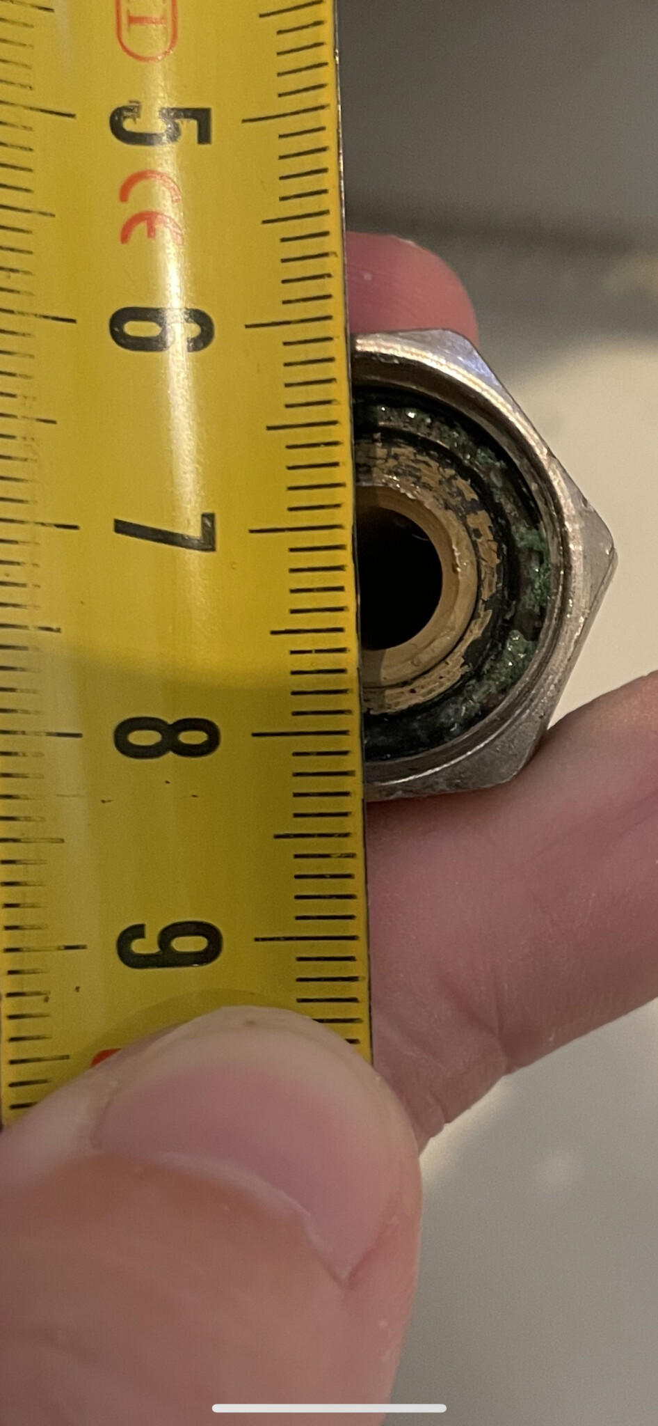

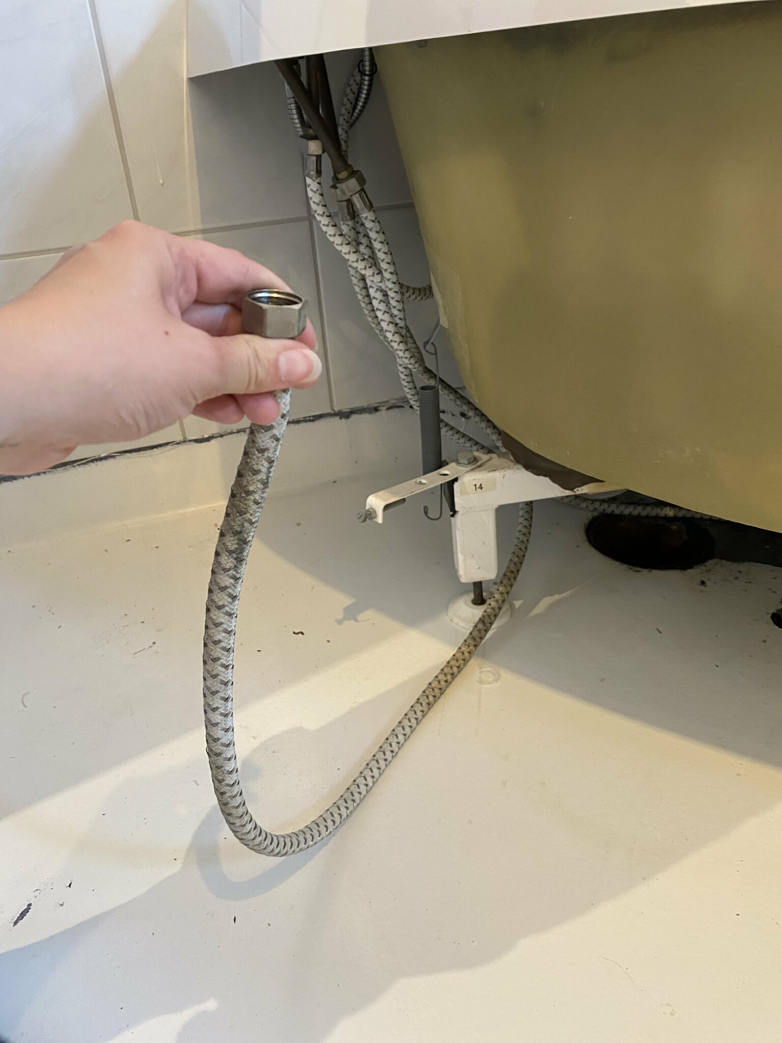

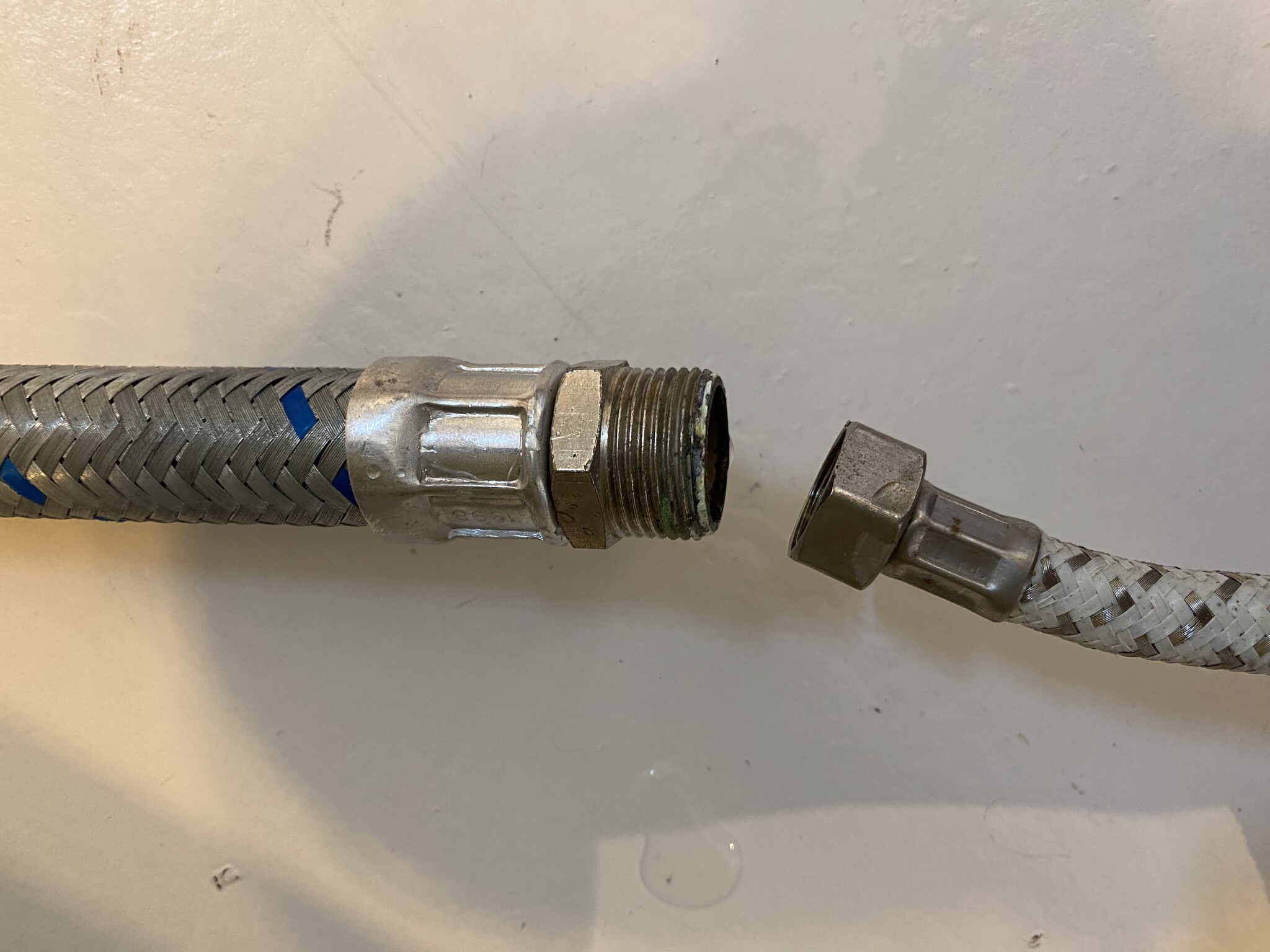

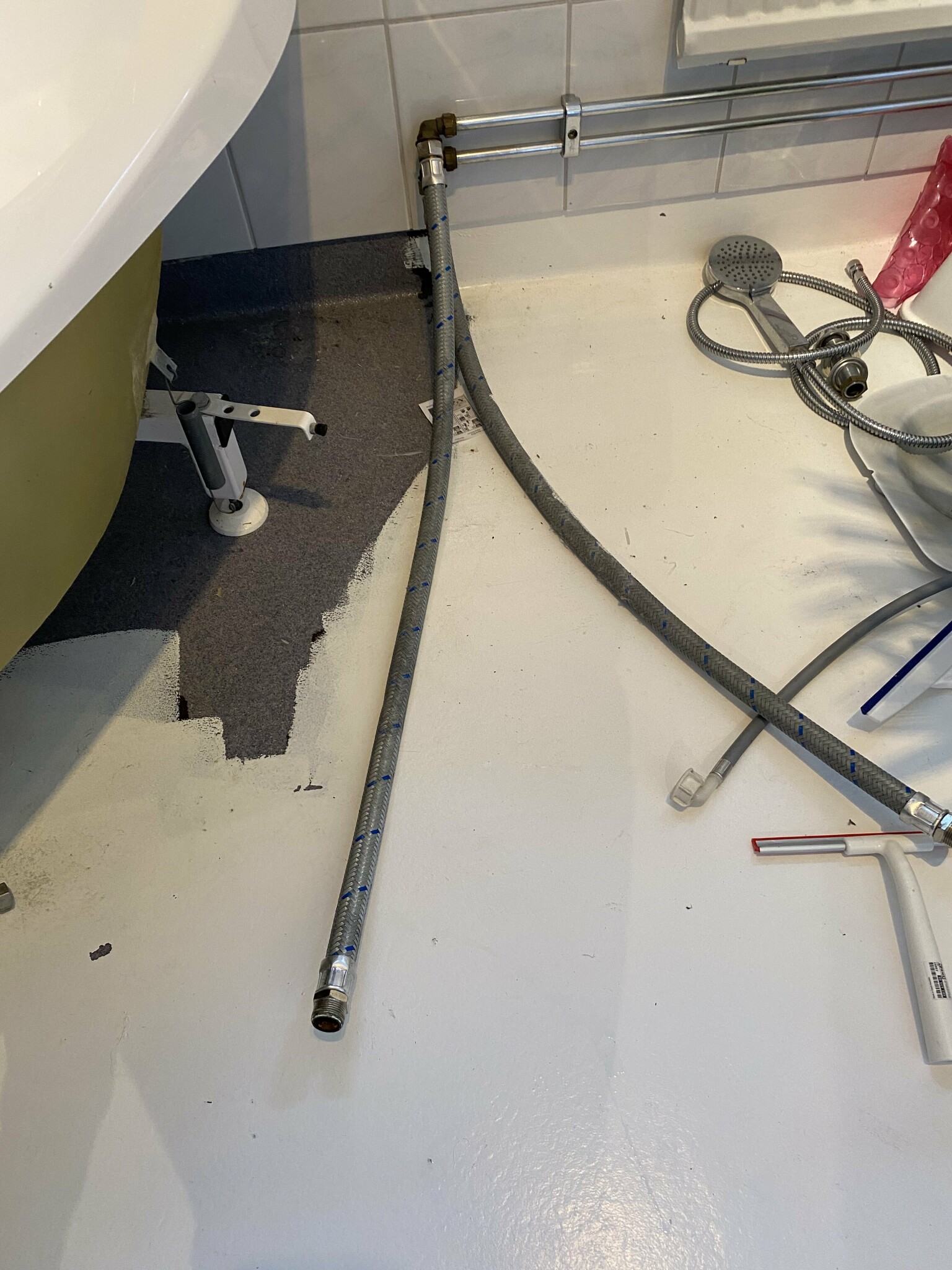

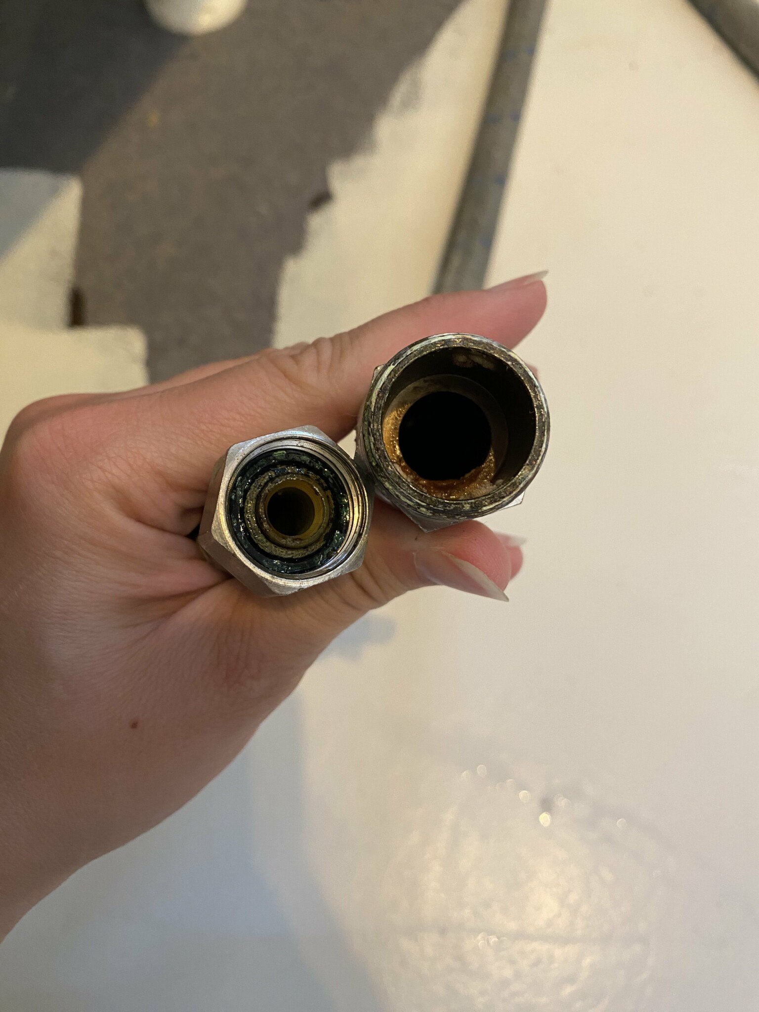

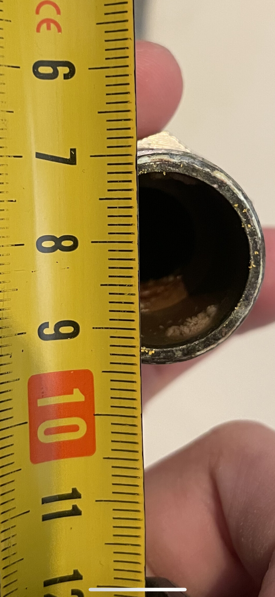

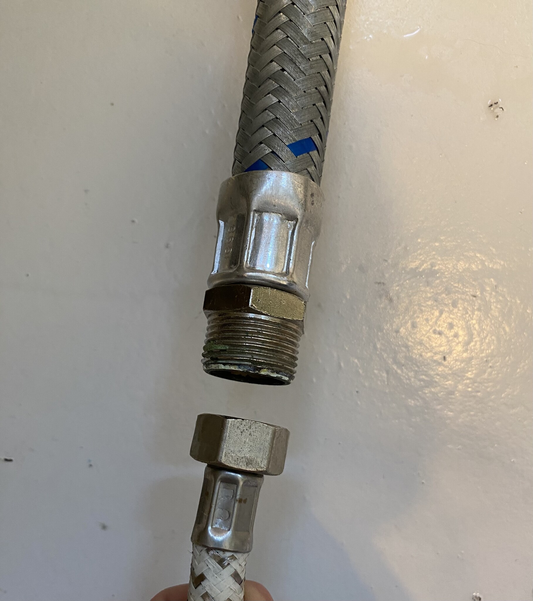

Vilken övergångsnippel behöver jag för att få ihop dessa 2?
Jag har köpt ett badkar som har den tunnare slangen och den tjockare är kopplat till vattnet i huset.
Trodde det va en r20/r15 (1/2 3/4) så köpte det men det passade inte.
Vad tror ni? Hur hade ni löst detta?
Snackat med rörmokare och dom ska ha 3000kr för att komma och skruva på en liten sån grej.. helt orimligt så det är inget alternativ.
Någon som vet vilken storlek jag borde köpa och prova?
Mvh Hugo

Hade gissat på att det var en 3/4" utvändig nu som ska möta 1/2" muttern. En nippel med invändigt 3/4" (R20) till utvändig 1/2" (R15) hade jag chansat på, ex,
https://www.hornbach.se/p/nippel-3419-r20xr15-1987072/5109380/
(Måste tätas i änden som inte har packning)
Är det en sån du köpt och det passar inte?

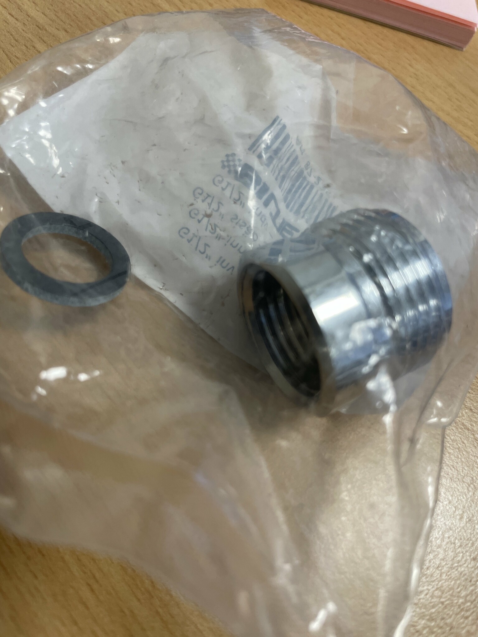

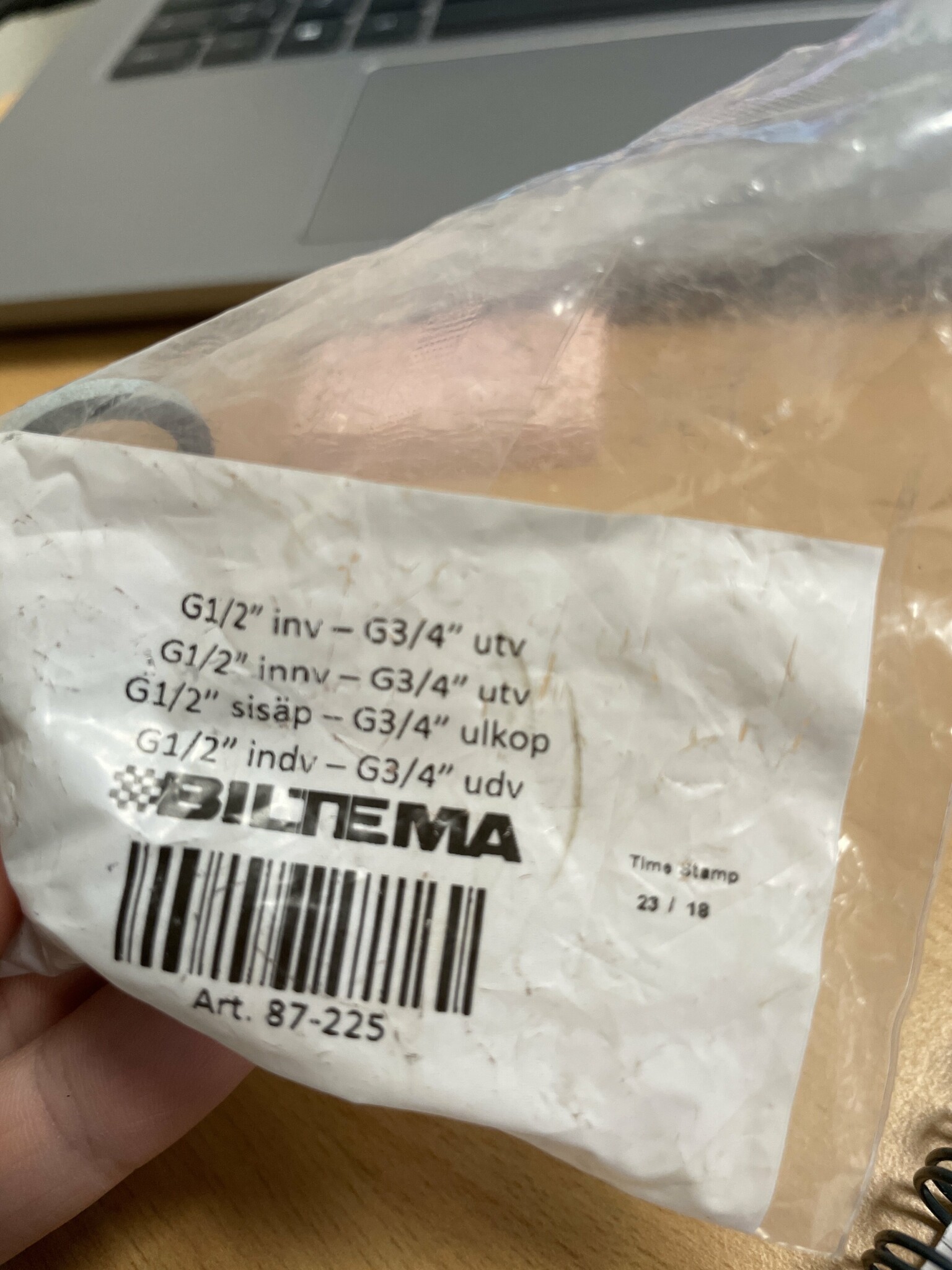

Köpte denna och den passade inte.

Den du köpt är inverterad mot den du ska ha. Nippelns del där gängorna är på utsidan ska vara mindre i omkrets än den del av nippeln där gängorna är på insidan. Jämför din nippel med länken du fick.
Köp den som jag länkade till istället, som stugfar skrev, rätt storlekar men inverterad 👍
Glöm inte gängtejpen eller lin + linpasta. Annars blir nya slangar mycket finare och smidigare. Hur ser kopplingen som den grova slangen sitter på?

Jag skulle vilja påstå att det är lättare att köpa en helt ny slang (2 meter?!) 20/15 för att lösa problemet.
Då slipper man dessutom skarven på mitten.
Vad har du för gänga på den mindre slangen i andra änden?
Likvärdig?

Köpte 2 som du länkade och dom passade perfekt, Tack!
Tack för all hjälp! Du är det inkopplat och klart 👌
