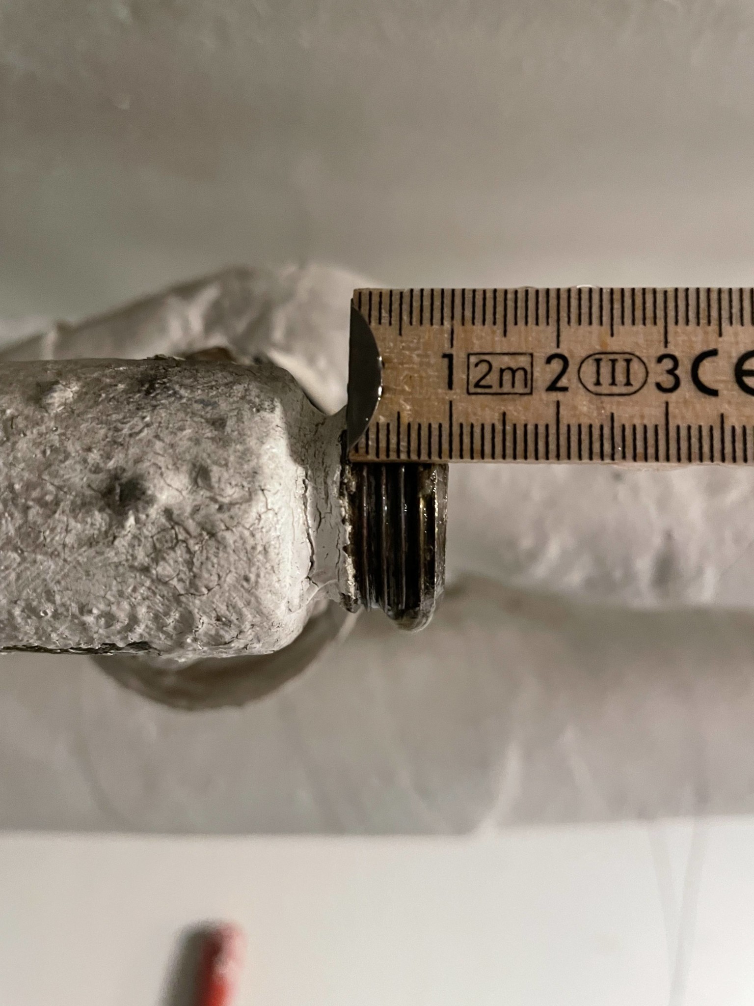

Vilken övergångsnippel behövs och vart hittar jag den?
Jag försöker hitta en koppling som passar på befintligt vattenrör i mitt hus (byggt på 50-talet, antar att dessa rör härstammar från dess), det verkar inte helt lätt.
Gängstigning: 1.5mm
Utvändigt mått gänga: 23mm
Invändigt mått gängor befintlig koppling: 21mm
Slangen som skall kopplas in till detta rör har en R15-anslutning (https://www.rinkabyror.se/artikel/ansl-slang-r-fri-omfl-f-tappvatten-rr-15rx500mm/)
Jag tänkte då att det bör vara M22 x 1,5 koppling som passar. Dvs att jag behöver övergångsnippel (M22 x 1.5 invändigt) till R15 utvändigt.
Beställde hem https://www.rinkabyror.se/artikel/nippel-15r-utv-m22-inv/ men den passar inte, då gängstignigen verkar felaktig.
Och så kollade jag upp gängstigningen på den övergångsnippel, som då är 1. Så det förklarar ju saken: https://www.trio-perfekta.se/vvs-produkter/oevergaangsnipplar/8243017-overgangsnippel
Nu är frågan - vart tusan hittar jag en sådan här övergång med 1.5mm gängstigning? Har letat med lampa och lykta, alla tips är välkomna. Samt input på huruvida jag verkar leta efter rätt pryl!
Bilden visar befintliga anslutningen på det rör dit jag ska koppla in slangen.

Ok, verkar som denna kan fungera då: https://www.rskdatabasen.se/kategor...utningskopplingarovergangar/ovrigt/8243024-10
Stigningen är korrekt. Bör den passa då utifrån de mått jag beskrivit ovan? Eller finns det andra skillnader mellan gamla och nya kopplingar som jag behöver ta hänsyn till?

Är ingen gängexpert men blev nyfiken och letade. Jag tror att det är rörgänga 5/8” du har. Den har ytterdiameter 22,91 mm och 14 gängvarv/tum = 1,83 mm stigning. Tittar jag noga på din bild tycker jag den stigningen stämmer bättre än 1,5 mm (uppskattade 5,5 mm för 3 varv).
Ja 5/8” verkar stämma bättre! Vilken tur att jag hörde mig för mer er här på forumet som har bättre koll än migBernieberg skrev:
Så det är en sådan här som eventuellt passar då? https://maltmagnus.se/p/utrustning/kopplingar/gangade/58-bsp-hona-12-npt-hane.html
Renoverare
· Kalmar län
· 2 600 inlägg
Verkar ju vara en udda dimension och man hittar inget i de vanligare VVS-kanalerna men med de dimensioner du har angett och din bild skulle jag testa den. Kom ihåg gängtätning också.H HuvudetPaSpiken skrev:

NPT är ett amerikanskt system. Rörgängorna här är BSP, ursprungligen ett brittiskt system.H HuvudetPaSpiken skrev:
Edit: Slangen du länkade till har plankoppling, så lin är inte vad du ska ha där, utan helt enkelt en plan ände som kan täta mot packningen i löpmuttern.

Jäkla djungel.Johhhan skrev:
Linet är tänkt mellan nippeln och gamla röret.
Om det nu är 5/8" så verkar det omöjligt att hitta en e-butik att köpa en sådan övergångsnippel ifrån. Jag ska mäta en gång till för säkerhets skull också.
Det behöver bara vara en tillfällig lösning, ska byta alla rör på sikt.
Kanske detta passar ihop då?

Vad har suttit där tidigare?
Lägg upp bilder där man ser vad det är du ska ansluta slangen mot.
Kan det vara ett t-rör för cu-rör?
Jag gissar att det är ett Securex t-rör.
Då finns dessa övergångar
Före 1954 R 5/8
https://www.vatette.se/produkter/ko...rex-dy16-x-vatette-dy15-fore-1954-och-dito-ta
Efter 1954 M21x1. 5
https://www.vatette.se/produkter/ko...ppling-securex-dy16-x-vatette-dy15-efter-1954
Plus planadater dy15 för slangkopplingen
https://www.vatette.se/produkter/ko...pling/product/fg0604689/planadapter-dy15-g-12
