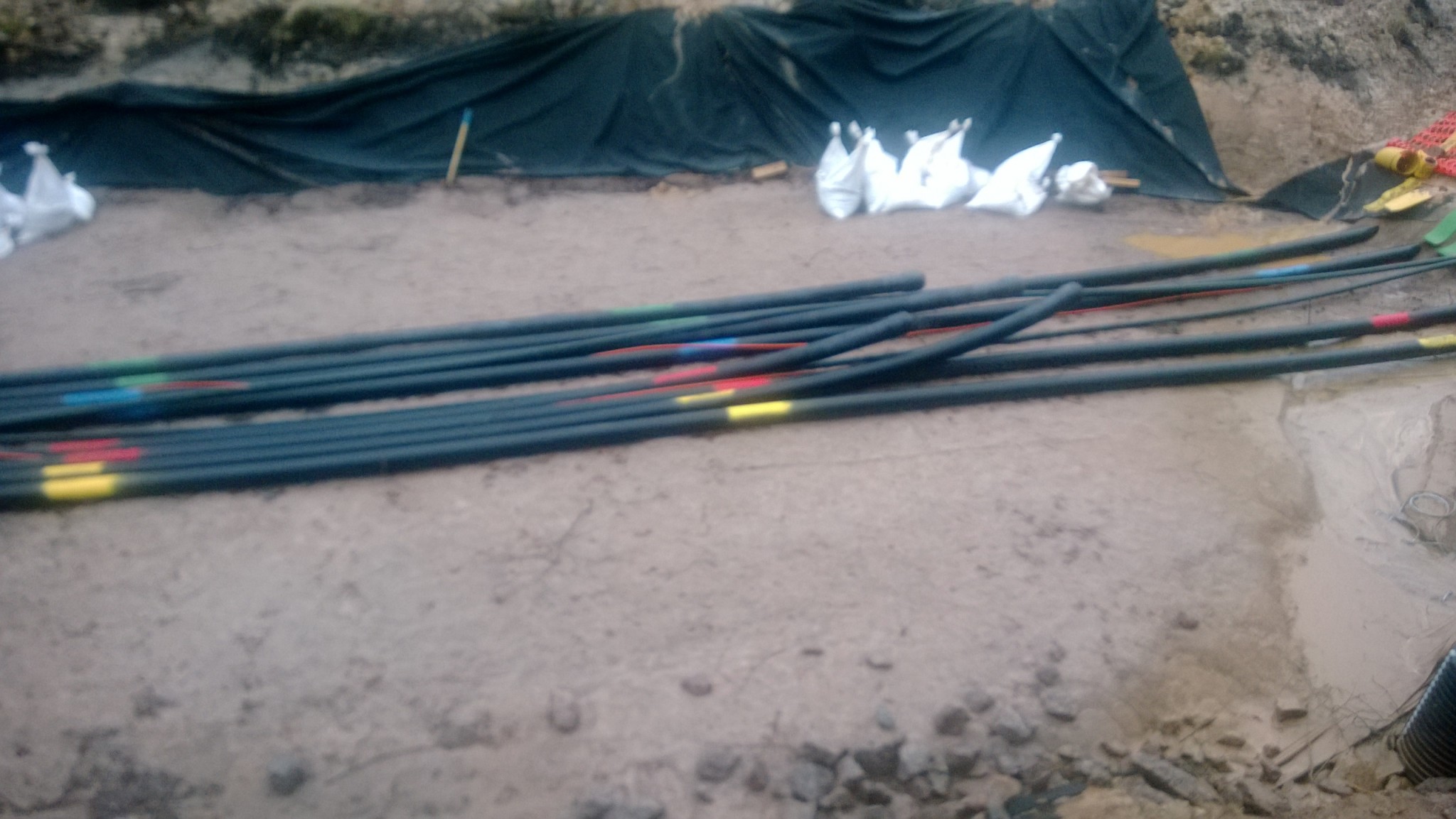

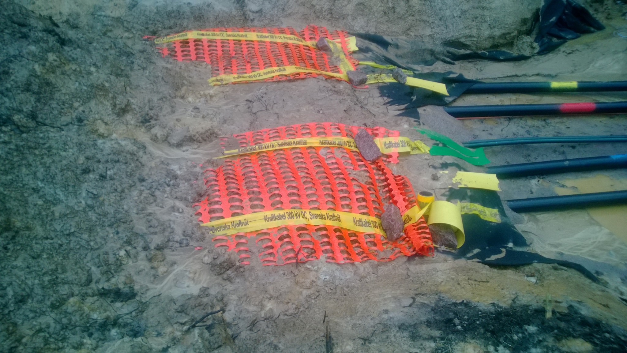

När sån här distribution kommer ner i nivåerna slipper vi tänka på fasföljd och faslikhet, räcker med plus och minus. Enkelt att slänga in lite oordnad sol- vindproduktion eller ha elbilen som nätbuffer. Kan ju passa i forum för både korrekt skydd, läggning av kabel samt skarvning i mark.
Är der sydvästlänken eller? Kablarna ser rätt fjuttiga ut på bild men antar det är minst 1000 kvadrat eller så..
Ja det är länken, trots allt rejäla enledarkablar, ett solitt bygge alltigenom. Tekniken har gått snabbt framåt, inte så länge sen det var kvicksilverventiler i omformarstationerna för att inte tala om kvantsprånget till tyristorer av tidig modell.
