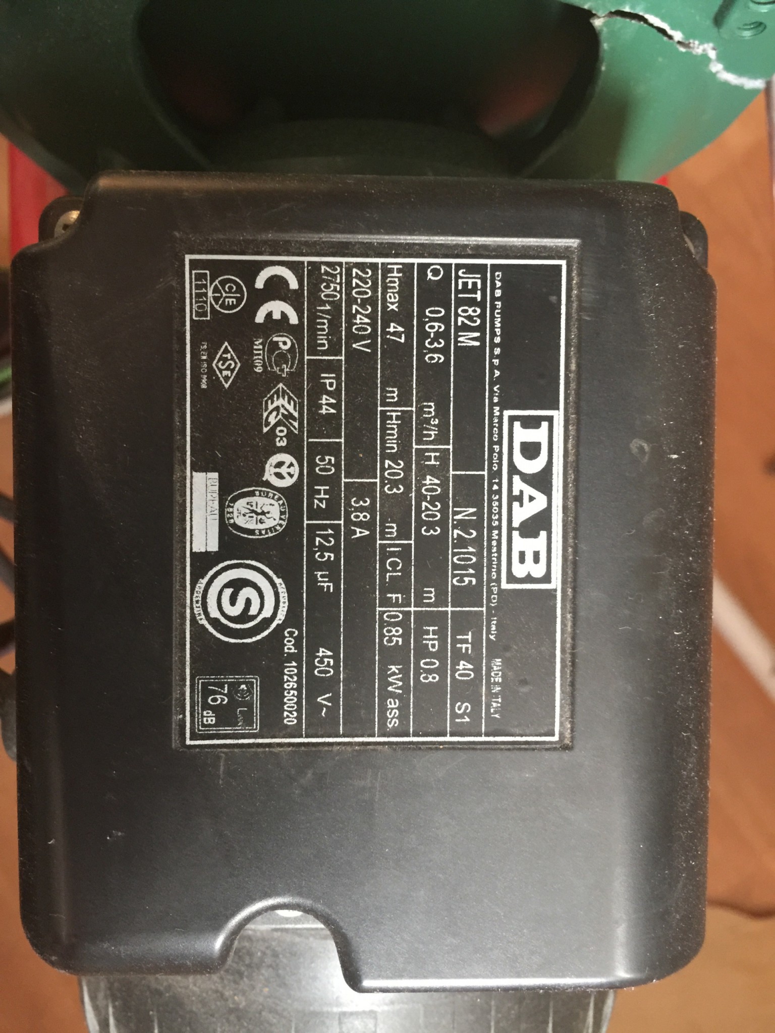

Tänkte kolla om någon skulle kunna vara behjälplig med vilken omvandlare jag behöver till pumpen som tidigare (innan ett inbrott) drevs av två fritidsbatterier kopplade till solceller med en omvandlare till dessa. Verkade inte bara vara att köpa en omvandlare.
Har försökt bifoga ett foto på vad det står på pumpen som för mig är grekiska.

Typ något sådant här...
https://www.elfa.se/elfa3~se_sv/elfa/init.do?item=10-484-98&toc=19672
Fast de har en ganska dålig växelspänning, så det är inte säkert pumpen gillar det. För att vara på den säkra sidan så skall man köra med en sådan här:
https://www.elfa.se/elfa3~se_sv/elfa/init.do?item=69-059-91&toc=19672
Sedan får man kolla upp vilka startströmmar som krävs. De här kan ge ca 2kW i temporär effekt.

Tack för svaret, ska se hur jag kan klura ut hur mycket startström som behövs dåDIY_freak skrev:
