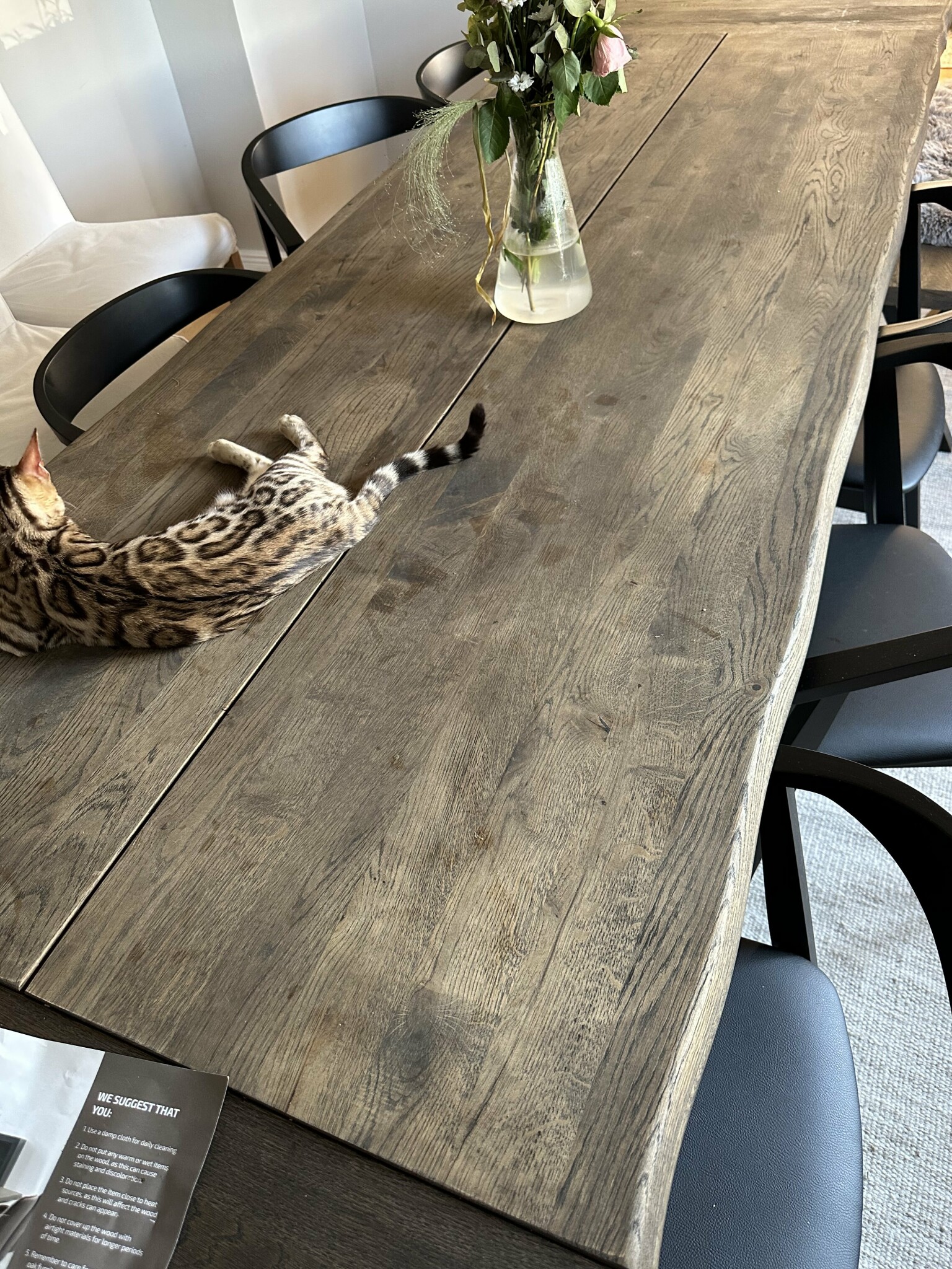

Vi skall olja in vårt ekbord och jag läser om linolja, kokt linolja, linolja blandad med balsamterpentin...
Några tips/råd om vad som är att föredra till ett köksbord i ek som behöver oljas in? Mest för att fräscha upp, få bort kala fläckar och ev skydda materialet.. Vi har detta bord:

Kokt linolja härdar snabbare än rå. Man kan blanda i terpentin för att få den mer lättflytande. Eftersom bordet är inomhus måste det inte skyddas med olja. Men det kan göra ytan en aning tåligare. Av alternativen du nämner skulle jag satsa på kokt linolja outspädd. Men det finns även hårdvaxolja som man brukar använda på golv. Denna ger en tåligare yta.
Tackar ödmjukast för svar.A Avemo skrev:Kokt linolja härdar snabbare än rå. Man kan blanda i terpentin för att få den mer lättflytande. Eftersom bordet är inomhus måste det inte skyddas med olja. Men det kan göra ytan en aning tåligare. Av alternativen du nämner skulle jag satsa på kokt linolja outspädd. Men det finns även hårdvaxolja som man brukar använda på golv. Denna ger en tåligare yta.
Hittade också denna produkt, undrar om den inte gör jobbet ännu enklare..
