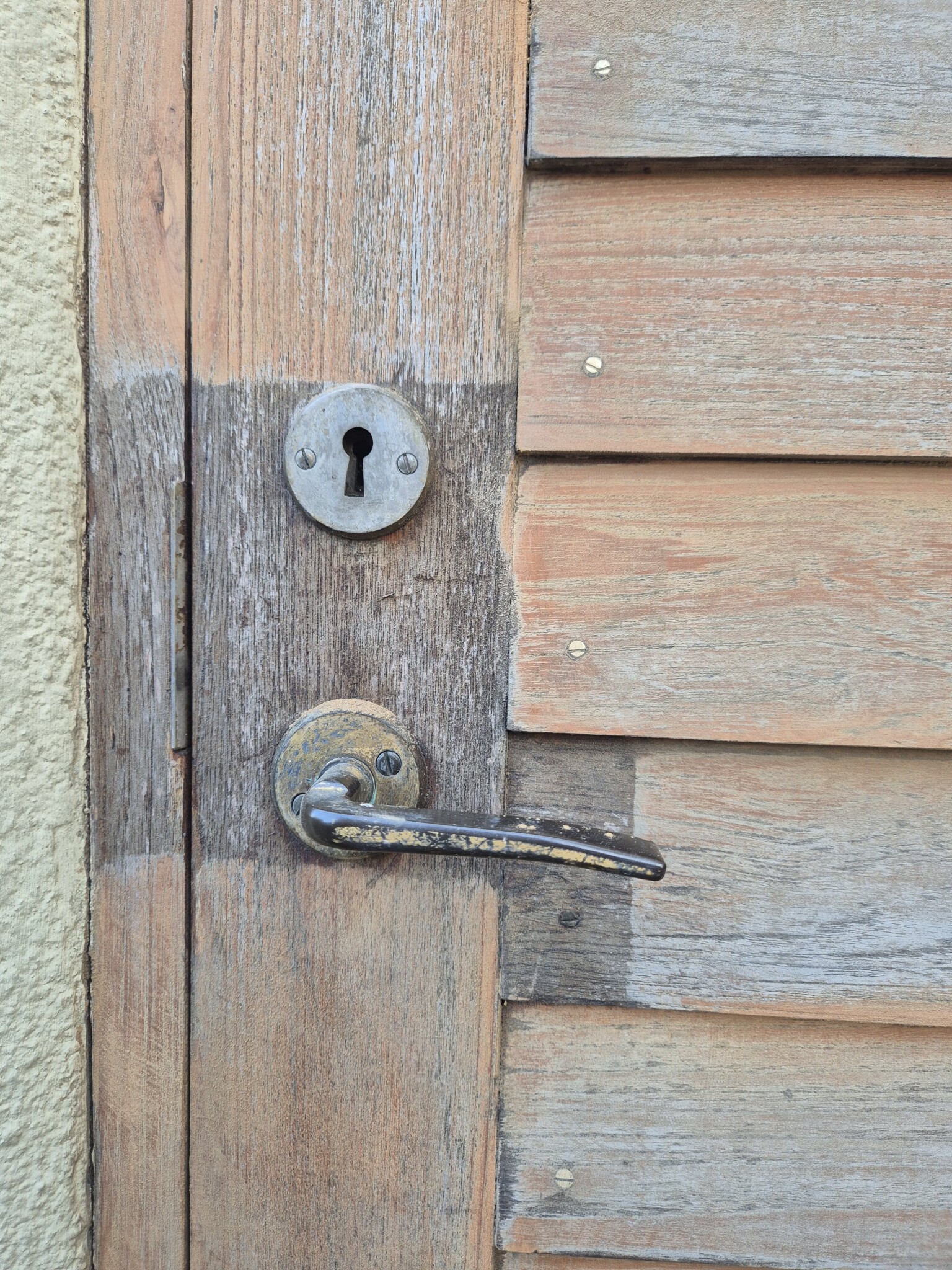

C Caisa_k #1 Medlem · 2 inlägg 27 jul 2025 07:24 Caisa_k Medlem 2 inlägg 27 jul 2025 07:24 #1 Slipar dörr på hus från 1959. Vilket träslag är det? Vilken olja ska jag använda? Inloggade ser högupplösta bilder Logga in Skapa konto Gratis och tar endast 30 sekunder Inloggade ser högupplösta bilder Logga in Skapa konto Gratis och tar endast 30 sekunder #1950
J Josth #2 Medlem · Stockholm · 13 086 inlägg 27 jul 2025 07:31 Josth Medlem Stockholm 13 086 inlägg 27 jul 2025 07:31 #2 Teakolja.
Dr Benz #3 Renoverare · Helsingborg · 2 048 inlägg 27 jul 2025 07:38 Dr Benz Renoverare Helsingborg 2 048 inlägg 27 jul 2025 07:38 #3 Skulle precis svara samma men kom 2:a.. Skulle börja med att slipa och därefter kanske borsta med lite målartvätt på för att verkligen få det rent. Gjorde så med våra teakfönster som blev kanon.

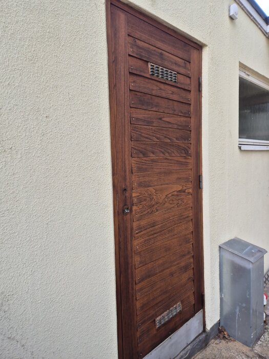

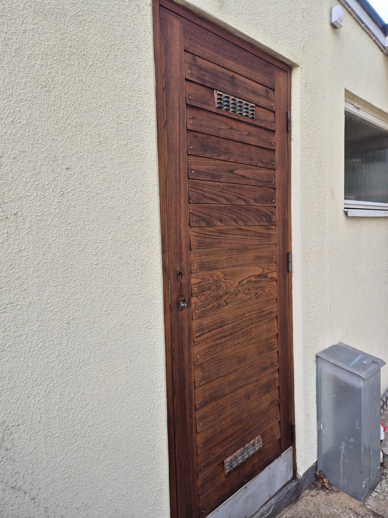

C Caisa_k #4 Medlem · 2 inlägg 28 jul 2025 17:42 Caisa_k Medlem 2 inlägg 28 jul 2025 17:42 #4 Resultatet, blev nöjd. Inloggade ser högupplösta bilder Logga in Skapa konto Gratis och tar endast 30 sekunder
Dr Benz #5 Renoverare · Helsingborg · 2 048 inlägg 28 jul 2025 21:13 Dr Benz Renoverare Helsingborg 2 048 inlägg 28 jul 2025 21:13 #5 Supersnyggt!
