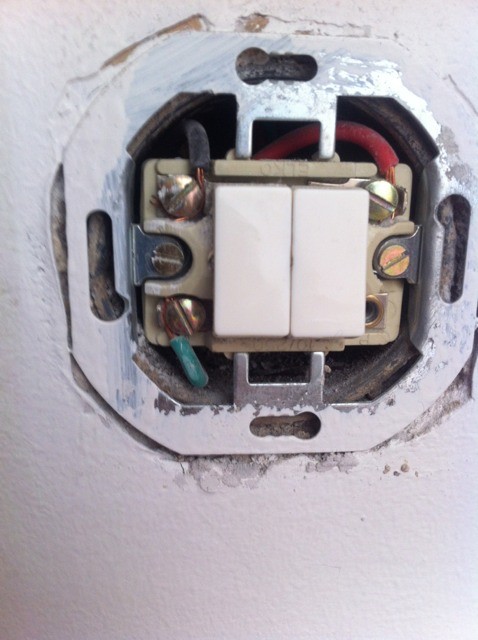

Skulle vilja ha en nexa bakom/till denna kronbrytare. Behöver egentligen bara kunna styra den ena (yttre trappbelysning). Är det möjligt o vad behöver jag köpa? ImageUploadedByByggahus.se1363246445.422692.jpg
Hur vill du kunna tända/släcka trådlöst? Har du en nexa fjärr? Annars är det väl bara att köpa en LMWR-210 och koppla in enl. instruktioner. Har flertalet sådana i huset som styr ytterbelysningen och de funkar ypperligt med nexas skymningsrelä.
Vänligen
S
Jupp,trådlöst e målet men vill ju samtidigt kunna använda den fysiska knappen. Har jag förstått det rätt att man med fjärrkontrollen också kan tidsstyra tändning/släckning?
Hmm.tycker jag läser på nätet att nexa inte funkar till kronbrytare. Någon som kan bekräfta / dementera?
Ja, en dubbeltrapp är betydligt mer lämplig för uppdraget. Jag vet faktiskt inte om det går att få det att funka med en kronbrytare. Själv har jag bytt ut till dubbeltrapp när jag har monterat LWMR-210 och 230.
Följdfråga då.går det att byta den kronbrytare på bild i inlägg 1 till en trappbrytare? Behövs det dras ny kabel eller blir det helt fel?
Det enda som behövs mot nuvarande koppling är att inkommande fas byglas så att den matar båda ingångarna i trappbrytaren, alternativt då nexan. För nexans kablar kopplar du ju in på brytaren istället och har fas+tändtråd inkopplade i nexan.

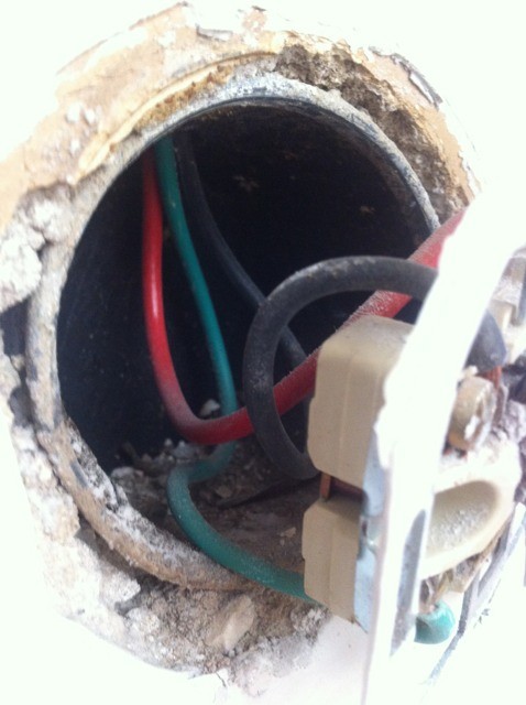

Jag ser att du har en inputsad metalldosa och troligen metallrör i väggen. Jag har samma konstruktion och kan säga att Nexas trådlösa modul LWMR-210 fungerar skitkass för mig (max 1-2 meter). Att stänga in en radiokontrollerad brytare i en metalldosa och med alla anslutna kablar i metallrör så skärmas alla radiosignaler effektivt av. Låter jag den hänga lös utanför dosan så fungerar den bra.
