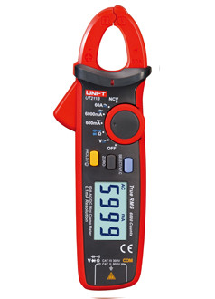

Alltså inget hindrar ju att man köper ett oscilloskop också. Det är definitivt något jag också behöver. Helst digitalt, men det är ju en annan fråga...hempularen skrev:

Nej, just läckströmstänger, som alltså klarar enstaka mA med god noggrannhet de finns inte i billighetsversion. Det kostar pengar att klara av det.roli skrev:

Jag har beställt, men tyvärr inte fått ännu, en UNI-T UT211Broli skrev:
som verkar klara det mesta, ner till 0.1mA påstår dom.
http://www.uni-trend.com/en/product/2014_0717_652.html
Jag beställde den här,http://eud.dx.com/product/uni-t-ut2...amp-multimeter-2-x-aaa-844365080#.Vp6dqDZvNqc
UNI-T UT-211Broli skrev:
http://www.ebay.com/itm/UNI-T-UT-21...311350?hash=item35f5df2fb6:g:y2gAAOSwFGNWTbxY
Är nära att köpa,
... har varit nära minst ett halvår nu, bara surt att dollarn hela tiden ökar ...
