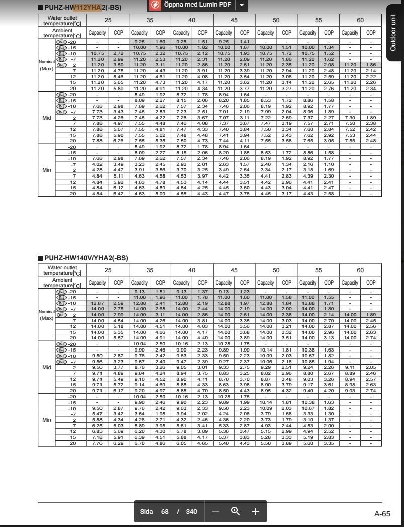

Rörigt är det iaf. Jag har både gamla och nya broschyren och som du säger skiljer de sig åt. När jag köpte i November förra året var broschyren på hemsidan annorlunda och listade pumpen med en max kW cap på 16 kW. Nu är broschyren annorlunda och listar den som 11.2. Tittar jag på min ute-enhet så står där att max cap är 11.2 kW. Hittade också en "data-book" för mitsubishi som listar följande:jemil11 skrev:Intressant, i broschyren på Mitsubishis hemsida står det 4,6-11,2 som du säger men att det är för en YHA. I kalkylen/specen jag fått står det 3,4-16 vid 7/35 och att det är en YHA2. Kanske en gammal broschyr på hemsidan? Gissar bara att YHA2 är version 2 av pumpen? Så anger de SCOP i broschyren på hemsidan (genomsnittlig klimatzon vid 55 vattentemp) för YHA och COP 7/35 för YHA2.
I min offert står det dock "1 st. Mitsubishi PUHZ-HW 112YHA2 4,5-16kw." ...
Exakt. Därför är det nog viktigt att man bestämmer hur mycket av husets totala behov man vill täcka. 80% av husets effektbehov säger många då det täcker ~95% av det årliga energibehovet om jag förstått saken rätt.smurfen72 skrev:
Jag har fått kalkyler för båda och för NIBE:n räknar de med en mindre del tillskottsenergi. De räknar med 11.8 kW i effektbehov. Pga av en högre framräknad individuell effektivitetsfaktor ger det en bättre kalkyl. De valde mellan 12 och 16 och landade i att 12 räcker.
Men info från jel gör mig jäkligt osäker faktiskt. Är Mitsubishin 16 kW eller 11.2 kW? Den heter ju 112 dessutom
Kontrollerna baserar sig numera på koldioxid ekvivalenter dvs man tar hänsyn till köldmediets GWP (växthuspåverkan)ion skrev:[länk] men ser nu att det är beroende på modell. Och det kan vara till fördel, även som att hålla sig under 3kg fyllning för att slippa kontroller.
Ok, så det är inte glykolen i sig som är boven, utan det är extra cirk.pump och mellanväxlare, vilket jag skrev som negativt i tidigare inlägg. Men kör man glykol i värmesystemet slipper man de extra komponenterna, och har det inga negativa effekter är kostnaden marginell för den säkerheten. Men som jag skrev kan jag inte hitta några uppgifter om glykolens värmebärande egenskaper att ställa mot vattnets.
Enligt diagrammet verkar det som att vid -20 ute så klarar vp endast av 45 graders framledning men så kallt är det antagligen sällan det blir i skåne. Man ser ju även att vid 55 graders framledning och -15 ute så är cop 1.34 då är skillnaden mot elpatron inte så stor så om effekten inte riktigt skulle räcka till så påverkar det inte så mycket sen beror det på om avfrostning är med i tabellen annars brukar cop sjunka ca 10%jel skrev:Rörigt är det iaf. Jag har både gamla och nya broschyren och som du säger skiljer de sig åt. När jag köpte i November förra året var broschyren på hemsidan annorlunda och listade pumpen med en max kW cap på 16 kW. Nu är broschyren annorlunda och listar den som 11.2. Tittar jag på min ute-enhet så står där att max cap är 11.2 kW. Hittade också en "data-book" för mitsubishi som listar följande:

Jag skulle inte fästa så stor vikt på vad tillverkaren uppger för olika siffror vid olika temperaturer o.s.v. Det där är siffror framtagna i laboratorieförhållanden som knappast kan jämföras med verkligheten. Olika mätmetoder kan ge olika resultat. Båda maskinerna är nog ganska nära likvärdiga i COP när det kommer till kritan.
Det som är viktigare är vem som har bättre komponenter i sin pump.
Om COP är 4 eller 4,5 har väldigt liten ekonomisk betydelse, om man måste byta pumpen efter åtta eller tjugo år spelar däremot en större roll. Mitsubishis luft/luft pumpar är det märke som brukar hålla längst överlag, om samma gäller för luft/vatten har jag inte koll på.
Niben är testad enligt EN14511 vilken många tillverkare gör vet inte hur Mitsubishi gör. Visst skillnaden mellan cop 4 och 4,5 är liten och lär inte vara aktuell i det här fallet för så högt hamnar man inte men skillnaden i cop mellan 2,5 och 3 gör ju en del slantar men helt klart om man vet att en av modellerna får sämre hållbarhet så är det en viktig parameter att ta med men vet man det ? Räknar man att vp håller i 10 år och cop skiljer från 2,5 till 3 så gör det på 25000 kwh förbrukning 1667 kr per år totalt 16670 kr så nog har det en viss betydelse. Sen tycker jag man ska kolla vad man får för medföljande tillbehör och garantier tex effekt vakt lär vara bra att ha samt innegivare.
