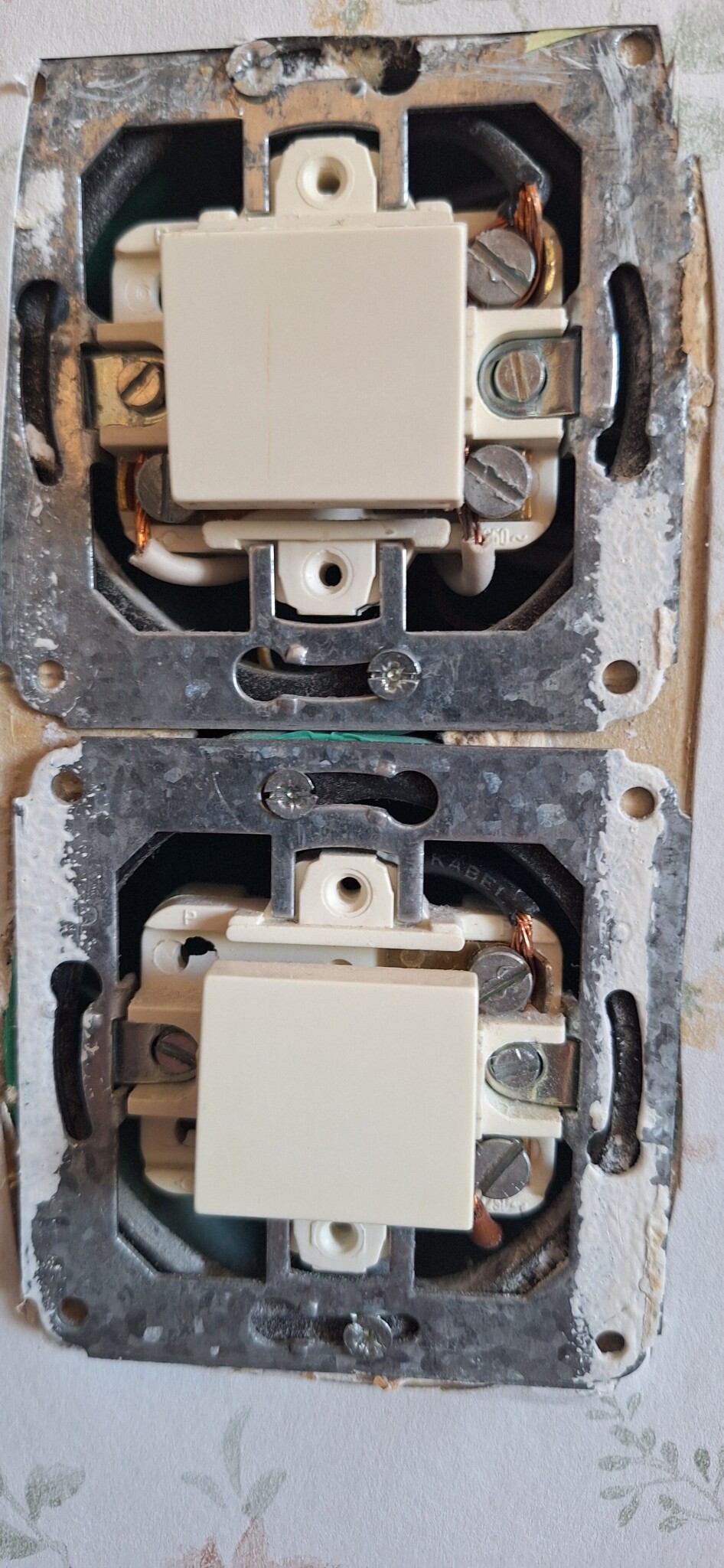

Jag nyligen köpt ett hus byggt -81 och ska byta två strömbrytare. Vilka ledare har jag på bilden? Har bara bytt vanliga eluttag tidigare så detta är nytt för mig. Jag tar för givet att brun är fas eller är det fel?

Du kan inte anta något alls baserat på färg men du kan följa ledarna för att se vad de har för funktion.
I just detta fall är det dock sannolikt väldigt enkelt. Den nedre är en vanlig enpolig brytare och den övre är antingen en trapp eller en kron. Detta går att ersätta rakt av. Ta bilder på baksidan.
Mest troligt så är svart fas vilket är korrekt enligt den tidens färgkod: Svart fas, Blå neutral, Gul/Grön jord.
Du har två ledare på den övre brytarens översta högra klämma,
Den ena kommer från elcentralen och den andra går till den nedre brytaren.
Den övre brytaren är trappkopplad.

Mindre läskigt om man tittar närmare på den högupplösta bilden; jag ser bara att kardelarna är lite dåligt tvinnade.E Electrony skrev:Mest troligt så är svart fas vilket är korrekt enligt den tidens färgkod: Svart fas, Blå neutral, Gul/Grön jord.
