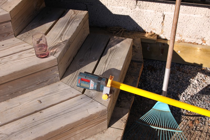

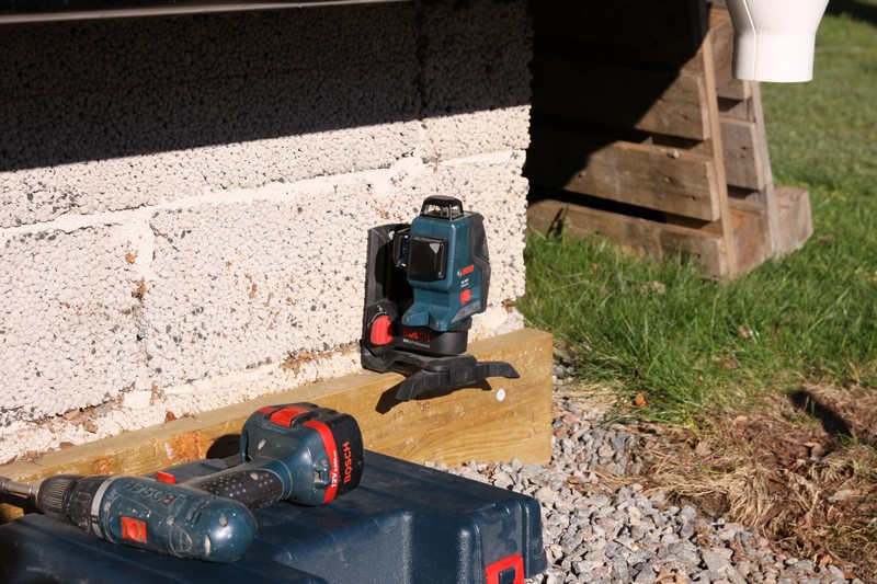

Denna (inte krattan):
...och denna (inte skruvdragaren):

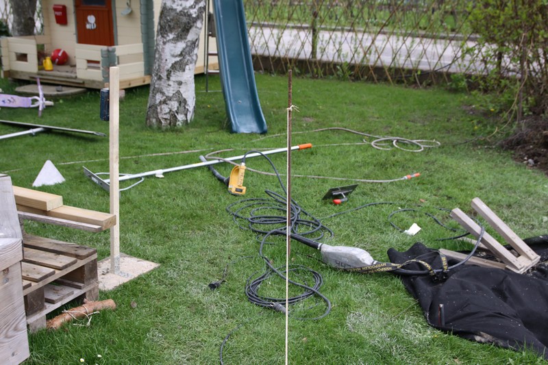

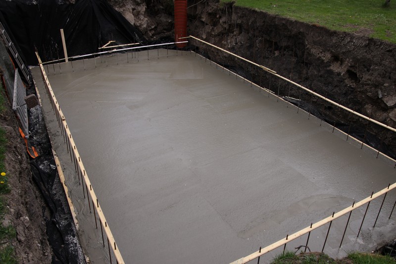

resulterade i poolväggar/gjuten platta som bara diffar ett ~2 millimeter över 8 meter. Man borde alltså kunna bygga ett 16meters hus med motsvarande precision. Vet inte, men gissar att många hus har större avvikelser än så i golven.....
Jasså det är så du menar! Törs inte sia om mätfelet på den ledden. Jag rätade denna form mha lasern men kontrollmätte också med måttband, vill minnas att det gick på ett ut men här var det ju inte så jädra noga heller. +- ett par milimeter på måttbandet vad nu det kan bli i grader...
