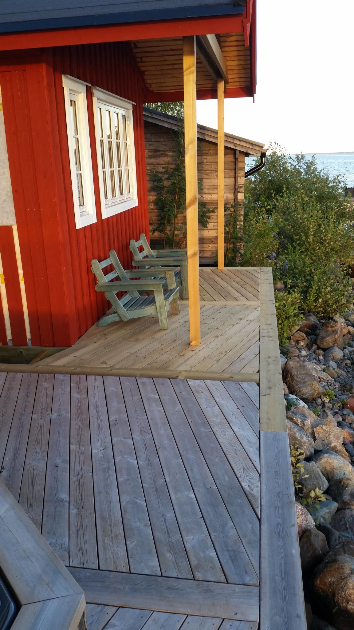

Kommer nog lägga altanen under fasaden, överväger att fräsa av kanten med överhandsfräsen. Rundat är väl bra?
Detta går att lösa genom att man först lägger trallbrädor längsgående som en ”ram” runt altanen och sen övriga brädor tvärs så slipper man skarvar och går snabbare att lägga.D doubleH skrev:Om man vill kunna måla husets yttervägg även efter att trallen är på plats så är det självklara valet att lägga trallen längs med huset - så att man kan skruva loss en eller ett par brädor för att komma åt o måla.
Även med ett generöst mellanrum mellan trall o vägg så blir det svårt att måla annars...
Jag provade med överhandsfräsen för att runda kapändar. Det funkade inte efter man satt dit brädorna. De är så ojämna i höjd så ibland tar det mycket, ibland nästan inget alls. Det blev att jag raspade och sandpapprade.Johannes Carlsson skrev:
Trall utomhus som utsätts för vädrets makter ska man inte överarbeta med "finsnickeri". Den sväller, krymper, vrider, slits, etc, beroende av årstid och ålder, men även att det oftast har hög fuktighet vid läggning och sedan torkar olika. Men använd gärna en bra klinga vid sågning så ni får rena snitt även om "blöt" trall kan vara lite extra knepig.
