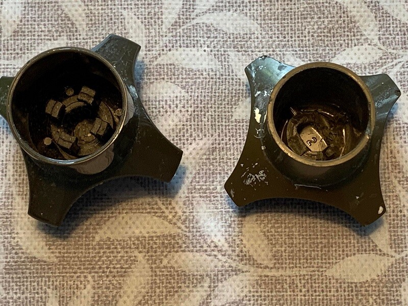

Ratten på kranen till min gamla blandare har gått sönder och jag traskade glad i hågen iväg till Bauhaus och köpte en ny; de hade bara en sort. Men den passade förstås inte. Såhär ser de ut; den jag köpte till vänster, och den trasiga till höger:

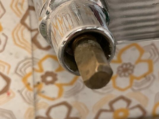

Axeln på blandaren är inte rund med en massa hack som det verkar vara på moderna blandare utan rund med avfasningar på vardera sidan, såhär:

Jag har letat på nätet men det verkar inte vara några siter som har bild på hur ratten ser ut inuti, och jag vill helst inte göra fler felköp, så om nån vet vilken modell det ska vara skulle det uppskattas :)
Vad står det på kranöverdelens hals?
Eventuellt byta hela kranöverdelen.

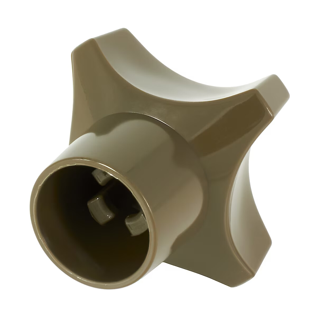

Ah, titta, där står "ma mora" i svag relief! Men när jag tittar på Clas Ohlsons vred för mora armatur så är det samma typ av insida som den jag redan köpt, som jag inte tycker passar (och inte ser likadan ut som den gamla, dessutom är den lite större):
https://www.clasohlson.com/se/Vred-c-Mora-armatur/p/50-3097

Bästa svaret
För den som eventuellt stöter på tråden senare och undrar vilken kranratt det skulle vara så var det mycket riktigt Mora Oliv, och den ser i stort sett likadan ut inuti som den jag först köpte, med fyra plastflärpar som sticker ut. Men till skillnad från den ratt jag först köpte så sitter flärparna inte i en cirkel utan snarare i en rektangel. Denna ratt fungerade utmärkt: https://rorfokus.se/produkt/plastratt-oliv-varmvatten-mora/

Har precis samma modell på kran. Finns otroligt lite information om denna typ och de större byggvaruhusen hade ingen aning. Beställde rekommenderad modell av plastratt från rörfokus (Plastratt Oliv Mora) och kan bekräfta att denna fungerar utmärkt. I en första anblick så ser ratten likadan ut på baksidan. Plastflärparna ligger i en kvadrat men under flärparna är en fördjupning i form av en rektangel som ska träs över kranen.
