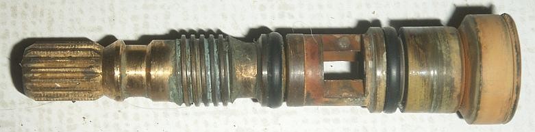

I den här kranen sitter en krankägla där vattnet till röret uppåt (till diskmaskinen) passerar genom ett hål i mitten av packningen. Packningen är utsliten. Hur får man tag på en ny?
Bästa svaret
Ser ut som om en FMM 3641-1559 skulle kunna passa. Finns i så fall i välsorterade VVS-butiker. (finns den inte så är butiken inte välsorterad)
Ta med den gamla käglan och kolla i butiken så att du får rätt.
TengilTyrann och 1 till
Så här ser innanmätet ut, om någon är intresserad:
Den sitter kvar i kranen än, då ingen återförsäljare för FMM ligger i närheten. Jag lade in en lös packning i mellanrummet som stoppar det mesta läckaget.
