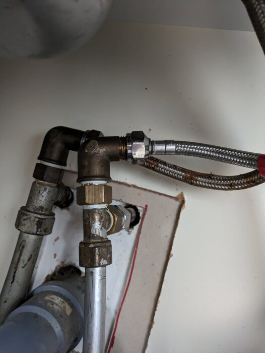

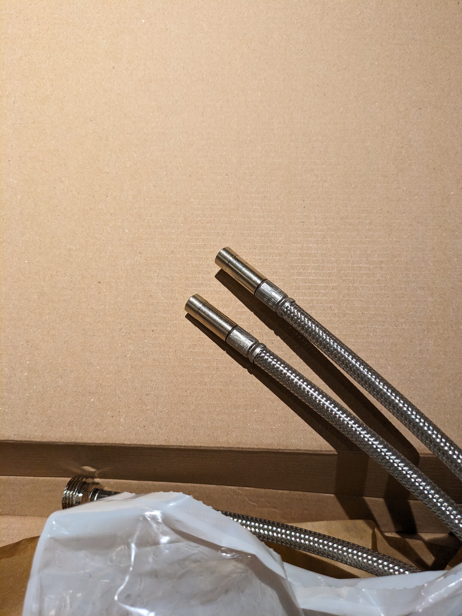

Köpt en ny köksblandare men känner inte igen kopplingen. Tidigare blandare jag monterat har haft en vanlig gänga att skruva på. Hur får jag på en gänga på den nya? Tack på förhand
Så här ser det ut idag med R15-gänga:

Och så här ser nya ut:
Stålflexslangar på pappbakgrund, metalldetaljer, plastpåse, byggmaterial, VVS-komponenter, delvis ur bild.
Tänkte passa på sätta dit kulventiler också.
Förslagsvis denna kanske: https://www.byggmax.se/kulventil-med-vred-p316262
till den varianten behöver du 2 st muttrar+ 2 st 10mm klämringar och ballofix med klämrings anslutning

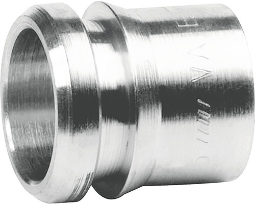

D Daniel 109 skrev:
Produkten som efterfrågas kallas halvkoppling.
[länk]
Grymt,ser perfekt ut. Stort tack.

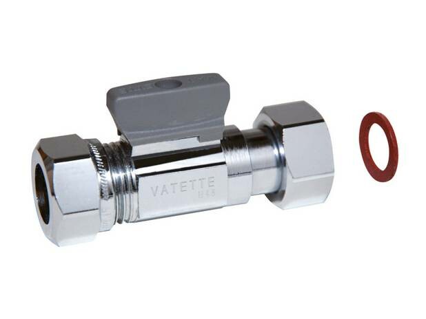

Finns det plats så kan du ju köpa två kulventiler med lekande mutter istället för halvkoppling.
Denna kulventil har RSK 8547092.
Du behöver då också två förminskingar 15x10 med RSK 1945179.
Följ monteringsavnisningen:
https://www.vatette.se/fileadmin/up...ountings/633257_Vatette_Klamringskoppling.pdf
