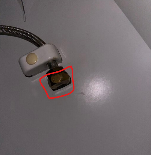

Har köpt en ny köksblandare, Gustavsberg Skandic med diskmaskinsavstängning å ska koppla den till Bosch diskmaskin.
Köksblandaren ( överst i bild)har G1/2 fattning och diskmaskinen har G3/4.
Någon som har en enkel lösning på detta?

Den där kommer inte funka då den saknar och brukar inte vara avsedd för packning i botten.
Attansfall
Krilleman
87-225 på biltema är med packning invändigt och blir kalasbra!
Köp den!!!

Har samma problem som ts men har redan adapter klar, frågan är hur fasiken du fick loss adaptern från själva plastdelen på slutet av slangen? (Dvs understa slangen på bild 1) Den sitter ju som berget! Nån som har en idé?
Häll kokande vatten över.
Krilleman
Du menar alltså 1/2" locket som sitter på anslutningen på blandaren?
Den får du loss med två skiftnycklar.
En sätter du på det smala mothållet och en drar du över locket i sig.
Sen drar du loss det.

Fick loss det genom att ställa en tung brandsläckare på ena sidan och ta i som satan med skiftnyckeln ;) tack för snabba svar!
