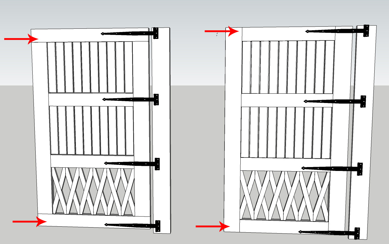

Det var lite ”finn fem fel” över de 2 bilderna.
Om jag ser rätt såhär på kvällen så är det enda som skiljer huruvida överliggare och underliggande på dörren går hela vägen ut i dörrsidorna?
Är det enda skillnaden så skulle jag vilja säga att det kvittar, det viktiga är hur infästningen mellan ramstyckena på dörren är gjorda.

Nja, något kryss vill jag helst inte ha. Varje 2" 5 alt 6 kommer att fästas med träplugg, lim och skruv. Minns inte hur jag spontant ritade dem först men misstänker att den vänstra ger bättre styrsel.Hak-gångjärnen bör nog uppgraderas.....

Dina två alternativ är så gott som likvärdiga, dvs lika dåliga.
(Välj det som du tycker är snyggast)
Det enda du måste tänka på är hur du ska undvika att dörren sjunker på motsatt sida av gångjärnen och blir en romb istället för en rektangel.
Och där spelar dina två presenterade val ingen större roll, utan det som betyder något är diagonala strävor eller att man sätter in en formstabil skiva i någon, eller alla, speglar.
