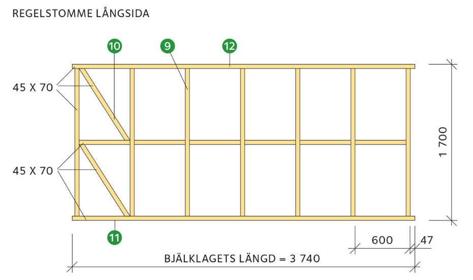

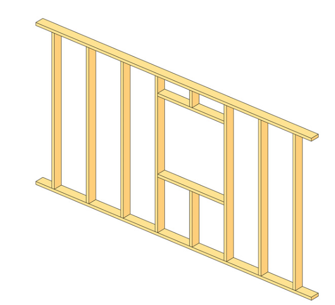

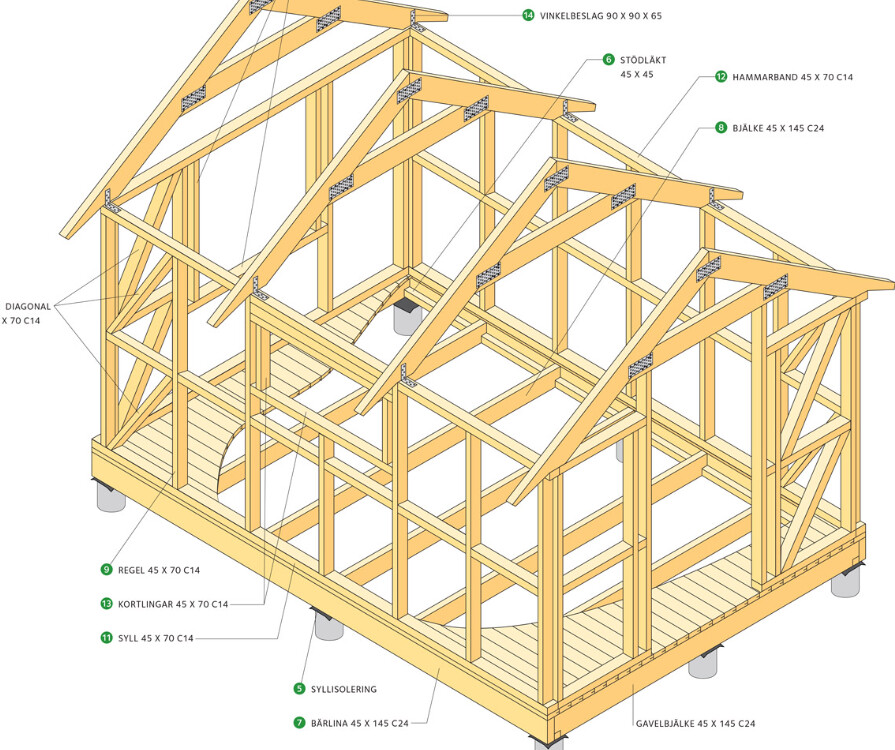

Har börjat planera lite på ett kommande hönshusbygge men står i val av konstruktion på ytterväggarna.
Har tänkt att köra 45x95 reglar men frågan är, när kör man enbart med verikala reglar och när behöver man stödet på mitten där? Har tänkt att utgå från "enkelboden" men göra den lite längre och vill ha 45x95 för att få in lite tjockare isolering. Jag slipper ju gärna extra arbete om det inte är nödvändigt 😁

https://www.byggbeskrivningar.se/utvandigt/enkelboden/
