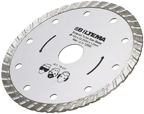

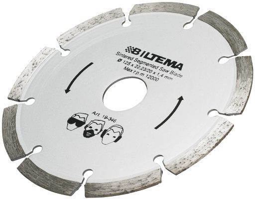

Vilken klinga till att såga i sten med?
Vi är i färd med att sätta en låg mur och för att kunna såga till mexitegel och marksten så har jag köpt en 230 mm vinkelslip(Bosch GWS 20-230JH).
För att undvika damm så är tanken att jag skvätter ner stenen med lite vatten innan sågning men jag kommer naturligtvis stå utomhus.
Frågan är vilken klinga jag bör köpa till? I detta fallet handlar det kanske om att såga 50 stenar. Jag förstår ju att det är en diamantskiva som krävs men det finns en del att välja på. Efter en snabb sökning så verkar billiga skivor från Biltema och Jula vara ganska prisvärda trotts allt?
Jag hittade dessa :
http://www.biltema.se/sv/Verktyg/Slip-och-Kap/Diamantkapklinga/Diamantkapklinga-2000016895/
http://www.biltema.se/sv/Bygg/Kakel-och-mura/Elektrisk-kakelkap/Diamantkapklinga-2000016894/
Där den första verkar vara för fina snitt vilket hade varit bra här.
Funkar dessa eller bör jag titta på annat?

Hej För ditt behov på ca 50 tegelstenar räcker nog Biltema och den undre som är för allmänt bruk den övre är mest för natursten etc, men du har valt en bra maskin och en bättre klinga går det snabbare med Bosch har några fina.
När jag kapade marksten för ett par år sedan så använde jag en Dronco skiva från Jula med "hack" vilket fungerade utmärkt. Jag skulle tro att skivan jag använde var motsvarande denna: http://www.jula.se/catalog/verktyg-...deller/diamantkapskivor/diamantklinga-016157/
