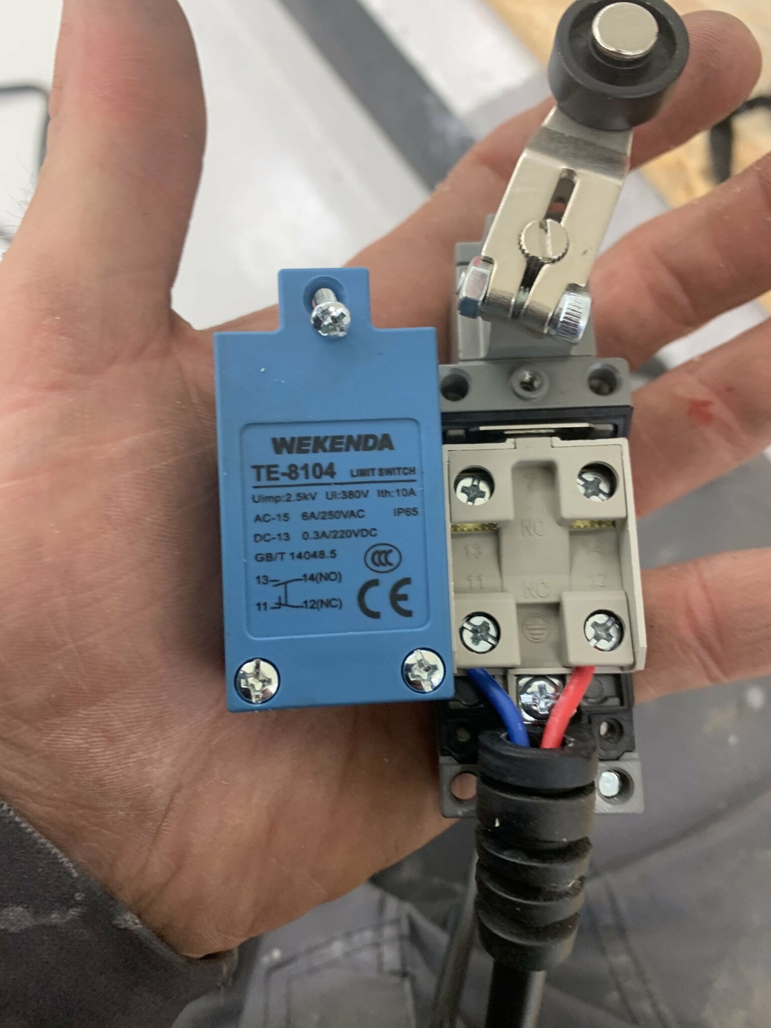

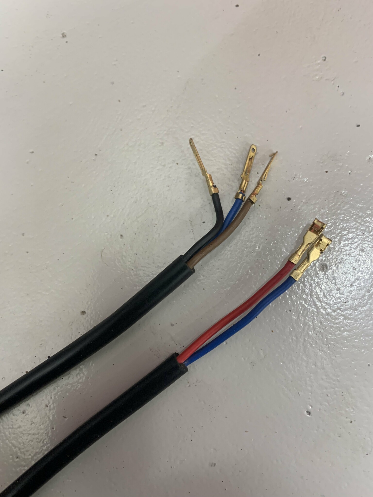

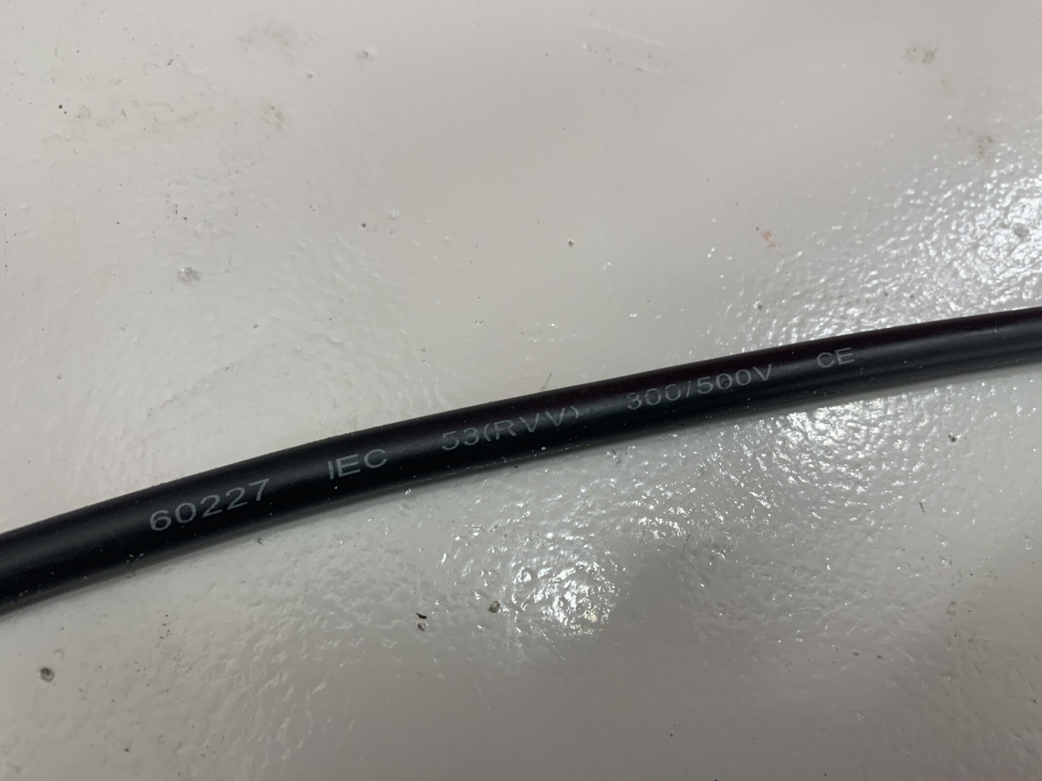

Jag har två kablar till min saxlyft som går till två olika lägesgivare. Båda kablarna är lite för korta och behöver skarvas. Jag önskar tips om både kabelval samt lämpligt skarvdon. Ser gärna en så slimmad skarv som möjligt.
Lyften kopplas in med tre faser (380v) utan nolla. Osäker på vad som egentligen går till lägesgivarna när ingen nolla är inblandat?
Jag har Biltema i närheten så finns det lämpliga produkter där så länk gärna!
Bifogar lite foton:

Jag hittar ingen lämplig materiel på Biltema förutom Gummikabel H07RN-F . 4G1.5 pga att du behöver tre ledare där ingen av dem är grön/gul.
En enkel skarvdosa för kabel med skruvanslutning. Med fyra sådana kan du klippa in en bit på mitten.
Bästa resultat får man annars med skarvhylsor, bra presstång och krympslang. Biltema har skarvhylsor. Har du Swedol i närheten kan du hitta en presstång. Det måste vara en sådan med spärr som garanterat rätt presstryck.
Med sådan tång kan du också slippa en extra skarv genom att skarva på i änden och sätta flatstiftskontakter såsom på bild. Jag ser dock inte om det är standard 2.8 eller 4.8 mm flatstift eller nåt special.

Skulle en Wago 221-2411 och sen krympslang vara ok?

Nä dessa tänger kostar en del, men det behöver de göra ifall de ska hänga med ett tag. Det finns ett stort utbud från 200 kronor och uppåt. Undvik de allra billigaste. Tänger för isolerade kabelskor funkar även på isolerade skarvhylsor.
Annars funkar väl Wago. Det blir inte alltför stor bula.
Om det är 230 V i dessa kablar kan jag inte svara på, men antag så, dvs slarva inte med skarven.
du har garanterat en trafo, som antingen ger 230 men mer troligt likspänning för manöver. Så manöverspänningen går genom dessa brytare innan det går till kontaktor/magnetventil.
Kör presskarv och krympslang så blir det bra
